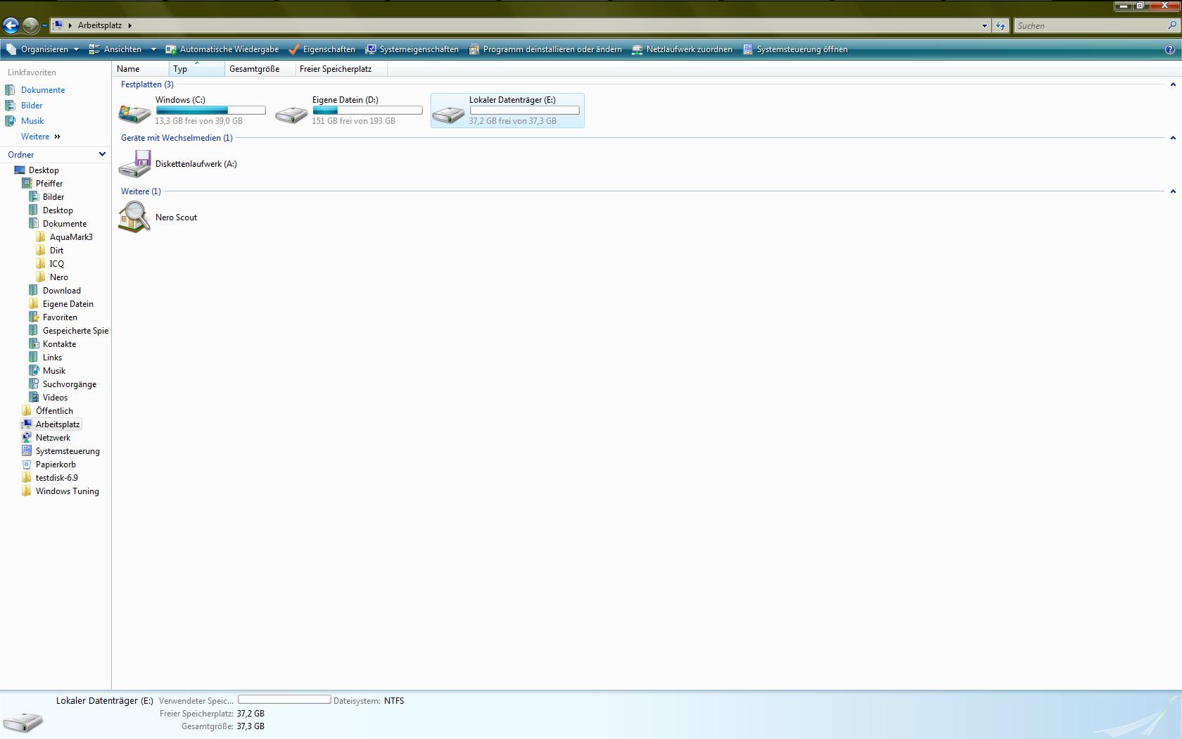

der Jumper ist richtig gesetzt. Im Bios wird es richtig erkannt und im Datenträgerverwaltung. Wenn ich auf Arbeitsplatz gehe, sehe ich die Platte als 37GB und wenn ich Sie öffne, befindet sich nichts drin.

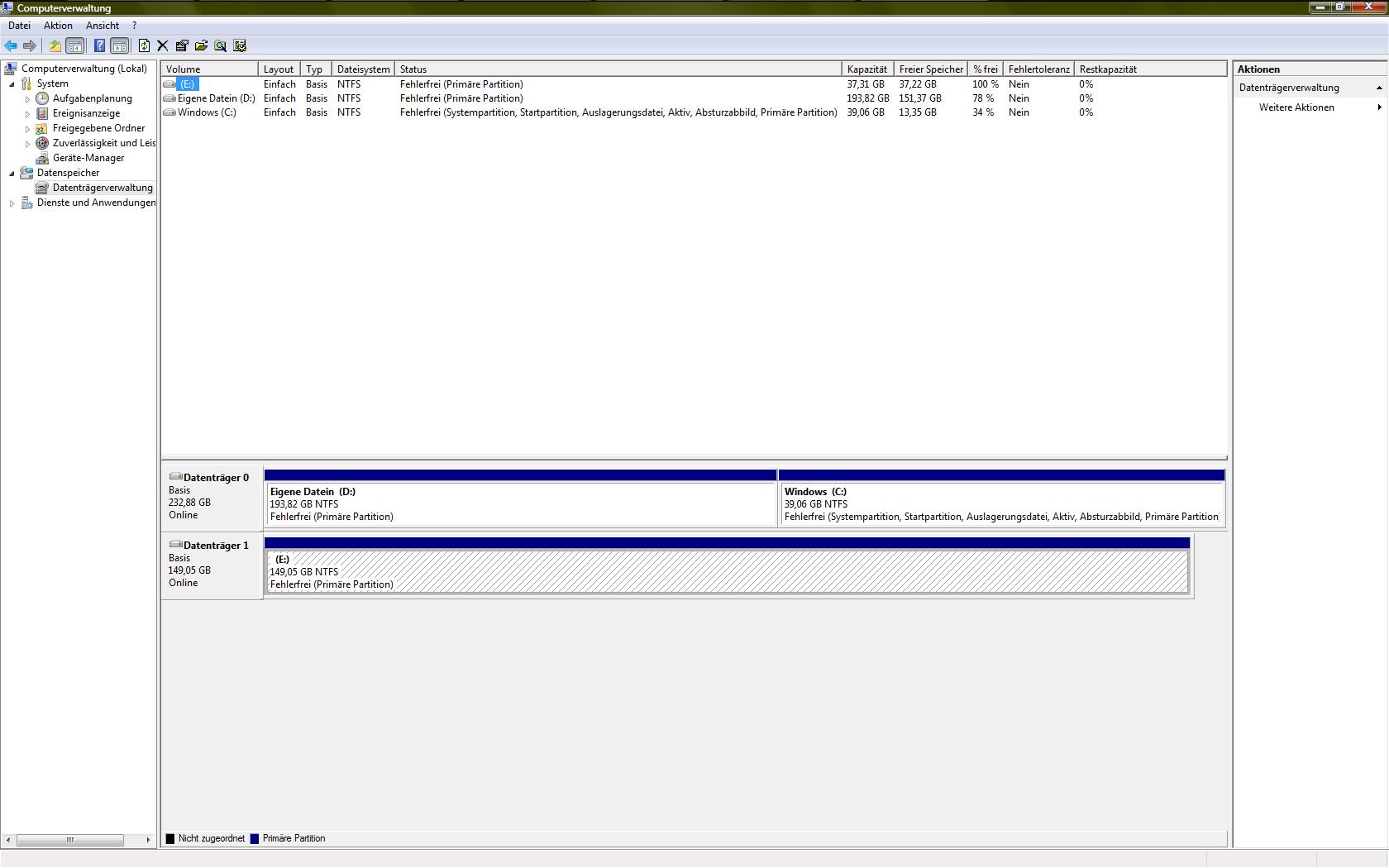

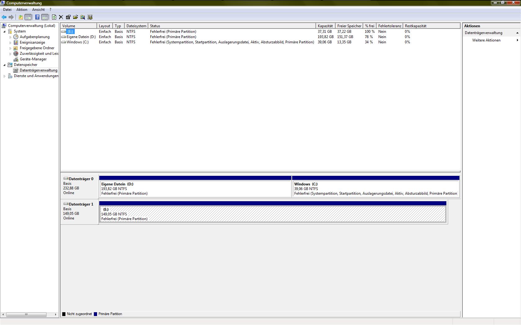

Ich würde mal gern ein Bild der Datenträgerverwaltung sehen!
Hier die Bilder:
Führe mal eine Diagnose mit Testdisk wie folgt aus.
Lade Dir dazu Testdisk 6.10.
Nach dem Start von Testdisk beantwortest Du die Frage nach einer Logdatei mit Y. Den Partitionstyp solltest Du mit Intel beantworten. Dann wird Analyse aus dem dann erscheinenden Menü gewählt. Mit Quick Search wird dann der Vorgang fortgeführt (bei Vista mit Y antworten, wenn die Partitionierung unter diesem OS gemacht wurde).
Wichtig:
Wenn jetzt Partitionen gefunden wurden, kannst Du sie jeweils mit den Pfeiltasten anwählen und mit P deren Inhalt sichtbar machen. Mit Q geht es zurück ins Menü. Sollten keine Partitionen in der ersten Suche gefunden worden sein, wird mit Enter weiter gemacht, hier ist dann im Menü [ Quit ] [ Deeper Search ] [ Write ], die tiefere Suche mit Deeper SEARCH auszuwählen (dieser Vorgang kann dann schon eine Weile dauern).
Wenn jetzt Partitionen (sie sollten jetzt u.U. grün dargestellt werden) gefunden werden, solltest Du sie wieder mit den Cursor Tasten auswählen und mittels P deren Inhalt kontrollieren, also ob alle Daten sichtbar werden. Mit den Cursor-Tasten kann gescrolled werden. Aus dem Menü, beim listen des Inhalts kann man mit c Files und ganze Partitionen kopieren.
Nach jedem elementaren Schritt (also nach der ersten Analyse, nach dem Quick Search mit der Abfrage ob die Disk unter Vista eingerichtet wurde oder nicht und nach dem deeper SEARCH) solltest Du einen Screendump (oder Photo) machen und hoch laden, alternativ kann auch die Logdatei gepostet werden.
Bilder und andere Dateien kannst Du unter Anhänge verwalten (unter dem Edit Feld) hochladen.
Der Weg einer Diagnose ist hier recht anschaulich beschrieben.

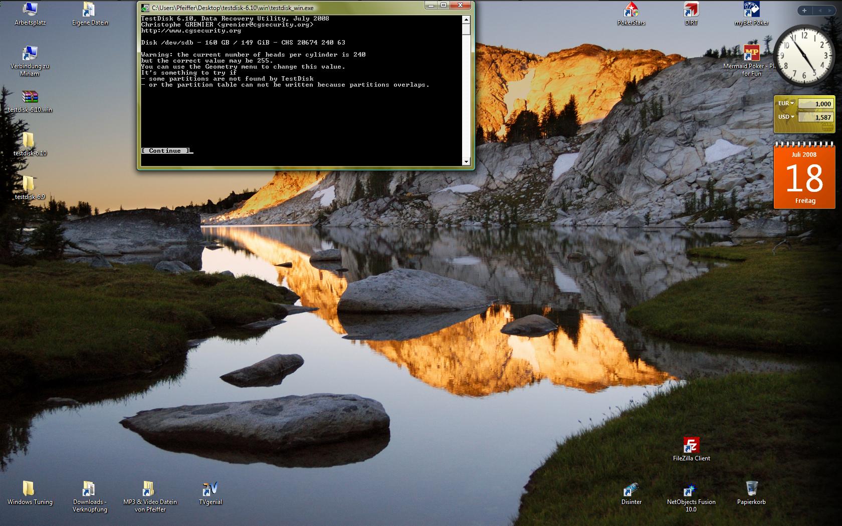

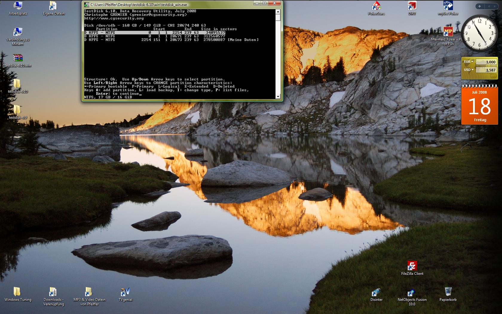

So hab ich gemacht:
Es fehlt der Screen gleich nach Analyse (unten steht dann Quick Search), dann fehlen die Hinweise, was bei jedem Eintrag der drei Partitionen nach dem drücken von p (list files) kommt.
Ferner schein die Geometry nicht zu stimmen, gehe dazu mal in das Menü Geometry und ändere die Heads von 240 auf 255, den Rest läßt Du unverändert. Danach muss die Analyse noch einmal durchgeführt werden.
Poste dann bitte die Bilder wie in meinem ersten Post beschrieben, der erste Screen direkt nach Analyse (unten steht dann Quick Search), dann nach Quick Search und zum Schluss nach Deeper Search. P (list files) nicht vergessen und das Ergebnis mitteilen!
