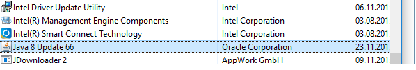

Im Anhang noch, was von Intel installiert ist.
Danke schonmal und bis morgen früh. (Denke so um 10-11 Uhr werde ich es ausprobieren)

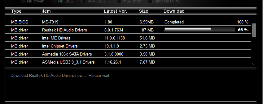

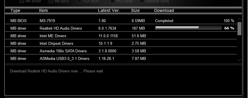

PP.S. Lasse gerade mal von MSI alle Treiber updaten. Im Anhang dazu noch ein weiteres Bild, kann bestimmt auch daran
liegen.
