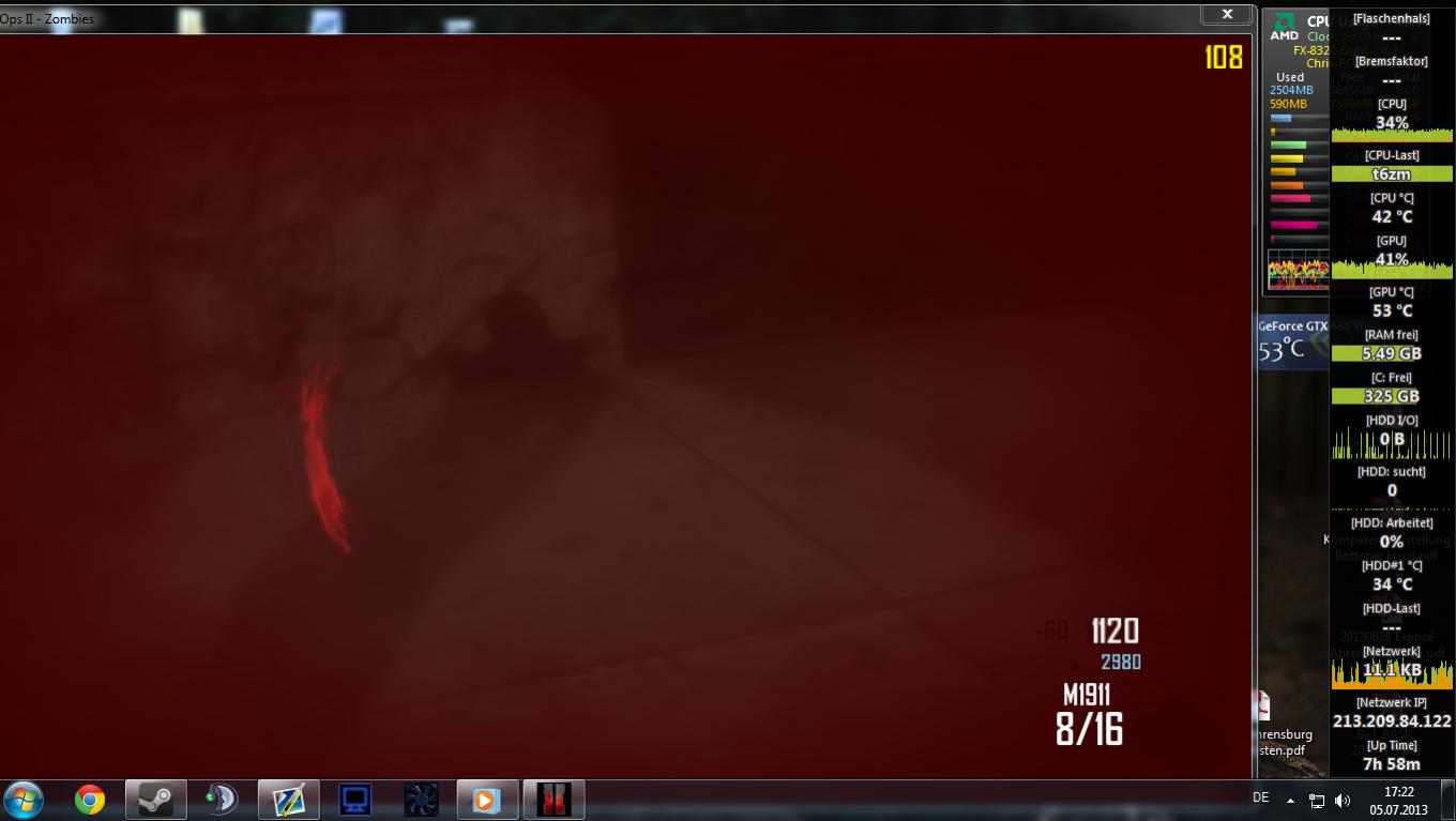

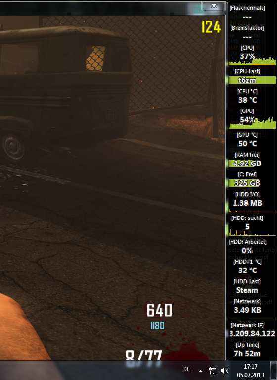

So hier mal ein paar screenshots (Bo2 full settings )

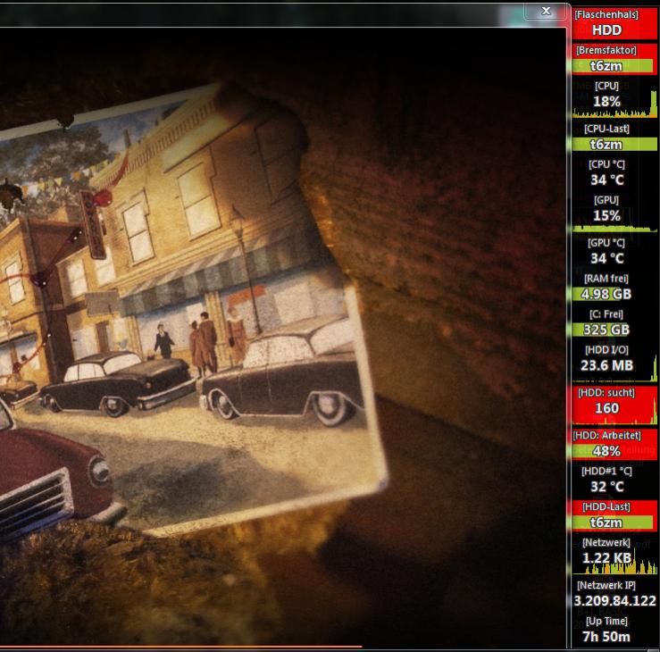

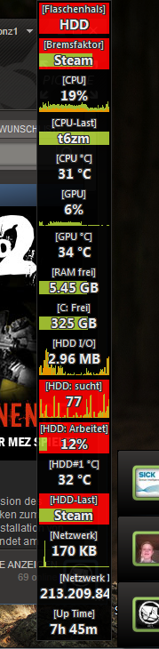

PC.png <-So sieht es aus wenn ich Steam starte( das gleiche auch bei browser etc also SOBALD ich etwas STARTE ist die HDD der flaschenhals)
Ladescreen.jpg <-- ladebildschirm des Spiels
Bo2.png <- So sieht es während des Spielens aus

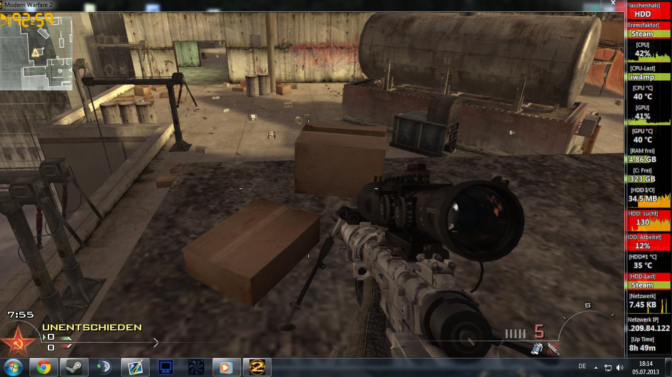

So.jpg <-So beim recorden ;) DAuerhaft rot... Und naja 92FPS und 60FPS recordne habe ich nur ganz ganz selten und nicht lange.. hoffe das ändert sich mit den neuen platten

Ja, wird es wohl. Wenn ich Dich richtig verstehe, nimmst Du das Video auf der gleichen HDD auf, von der auf das Spiel die Texturen und Level nachlädt?
Die Videos landen vermutlich auf der hinteren Partition, im langsamsten Bereich der HDD und das Spiel wird immer mal am vorderen Ende etwas nachladen. Das sollte das Problem erklären.
Falls Platz ist, solltest Du entweder auf die SSD aufzeichnen, oder zumindest auch die Spiele auf die SSD installieren (was nebenher viel angenehmer ist bzgl. Ladezeiten) und dann entsprechend auf die HDD schreiben.
