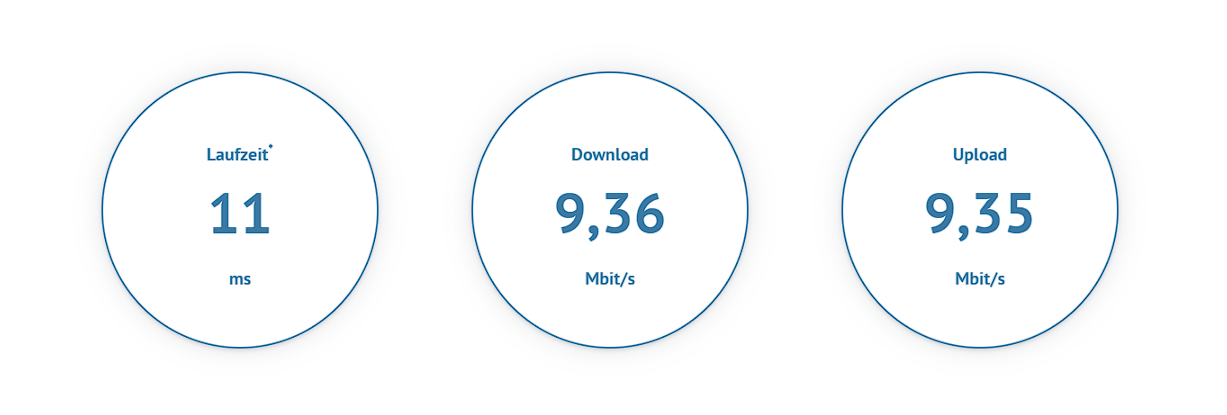

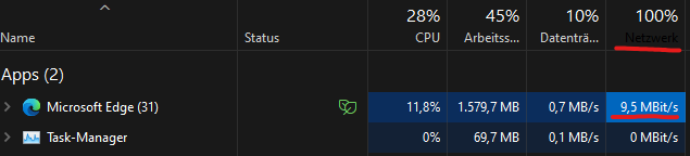

Seit kurzer Zeit habe ich das Problem, dass wenn ich Spiele aktualisieren, oder Dateien aus dem Browser, etc. herunterladen möchte, nur mit einer Downloadgeschwindigkeit von 0,1 - 1 mbps downloaden kann. Laut Speedtest.net habe ich Download und Upload Geschwindigkeiten von etwa 9 mbps was eigentlich immer normal war. (obwohl laut router 72 mbps möglich wären, soweit ich weiß. So genau kenne ich mich aber nicht aus.) Allerdings wird wenn ich etwas aus dem Browser oder aus einem Launcher runterlade, im task Manager angezeigt, dass ich auch diese 9 mbps wie laut speedtest.net "benutze", allerdings downloade ich nur mit der geringen 0,1 -1 mbps Geschwindigkeit.
Während ich den obigen Text verfasst habe, ist mir aufgefallen, als ich ein Test Download im Browser machte, dass manchmal anfangs sogar eine ordentliche Download Geschwindigkeit an, (6mbps, 13mbps, 31mbps? normalerweise habe ich immer mit 3-4mbps downloads gemacht). Danach fällt die Geschwindigkeit wieder auf irgendwas ganz Niedriges.

Interessant ist dass da beim Taskmanager bereits 100% angezeigt wird bei 9.5 Mbit/s Download - kann es sein dass dein Netzwerk-Adapter nur mit 10 Mbit/s verbunden ist? Dann würde es das erklären.
Dein Internet Abo gibt auch nur 10 Mbit/s her?

  • Laptop von meinem Bruder: laut Speedtest.net ca. 36 mbps download und 10 mbps upload
  • Nein, seit heute erst so extrem
  • breitbandmessung.de siehe Bild
  • kann ich noch nicht sagen, aber sieht nicht so aus

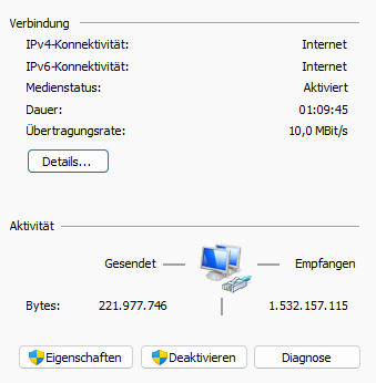

Prüfe mal dein LAN oder WLAN Adapter (kA was Du verwendest), da sollte was stehen mit wieviel Mbit/s der angeschlossen ist.

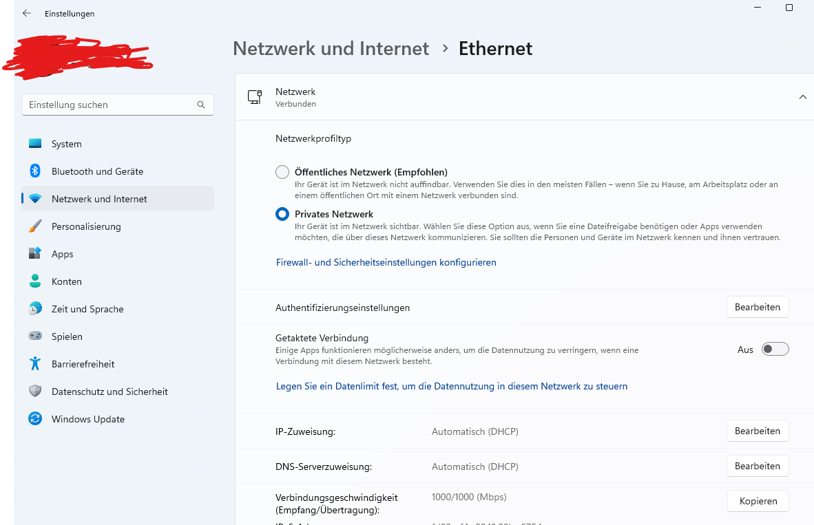

Hab gerade einen Screenshot noch hochgeladen, hoffe das findest du dann selbst.

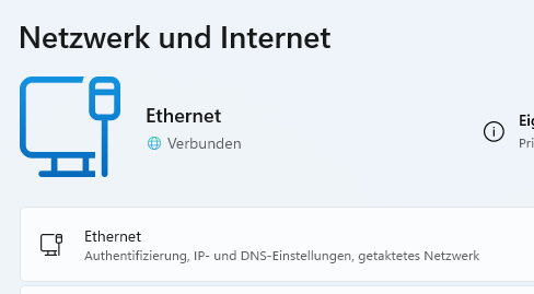

In den Einstellungen unter "Netzwerk und Internet" auf den oButton mit "Ethernet" klicken
Aber: Ist dein PC direkt mit dem Router verbunden? Oder noch ein Gerät dazwischen.

Also dein Internet erlaubt mehr als dein Netzwerk, das wissen wir. Die 9,5 MBit/s sind zu langsam. Unabhängig von Bits vs Bytes. Deine Analayse war halt "fehlerhaft", das Problem ist aber dennoch da.
Deshalb schau mal in die Einstellungen.
Ich kenn mich kaum aus, aber ich meine noch mit einem Switch
Dann versuch rauszufinden da in den Netzwerkeinstellungen von Windows mit wieviel Geschwindigkeit er da verbunden ist, Screens siehe oben.

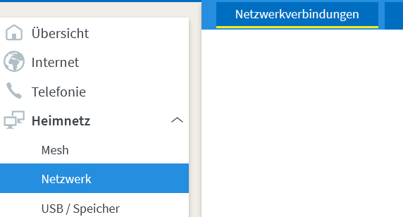

Also schau mal in den Einstellungen und dann kannst du auch noch im Router schauen, z.B. gibt es da normal unter Heimnetz den Punkt Netzwerk.
Da kannst du auch versuchen deinen PC ausfindig zu machen.
Dort sind dann z.B. solche Einträge:

Okay, auch gut. 10 MBit ist ungewöhnlich.

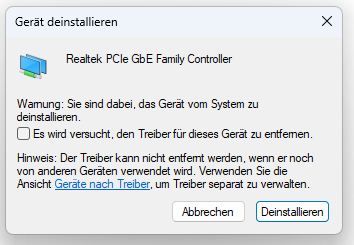

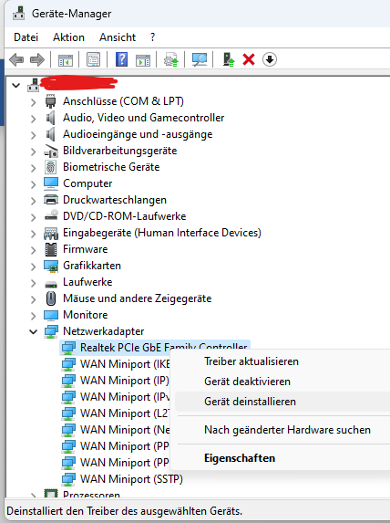

Naja, wenn du "ein bisschen" rumprobiert hast, ist halt schwer zu sagen, was du genau gemacht hast... Ich würde den Netzwerk-Adapter (nicht die Treiber) nochmal entfernen, sofern du da rumkonfiguriert hast. Dann denke ich setzt er die Konfiguration zurück, wenn du die Geräte neu erkennen lässt.
Auf keinen Fall das Häkchen setzen:
Danach "nach geänderter Hardware suchen"
Und in Zukunft: Schreib dir auf, was du machst, wenn du irgendwelchen Dinge machst (also auch vor allem, wie es vorher war)... damit du weißt, was du getan hast, falls du es rückgängig machen willst.
