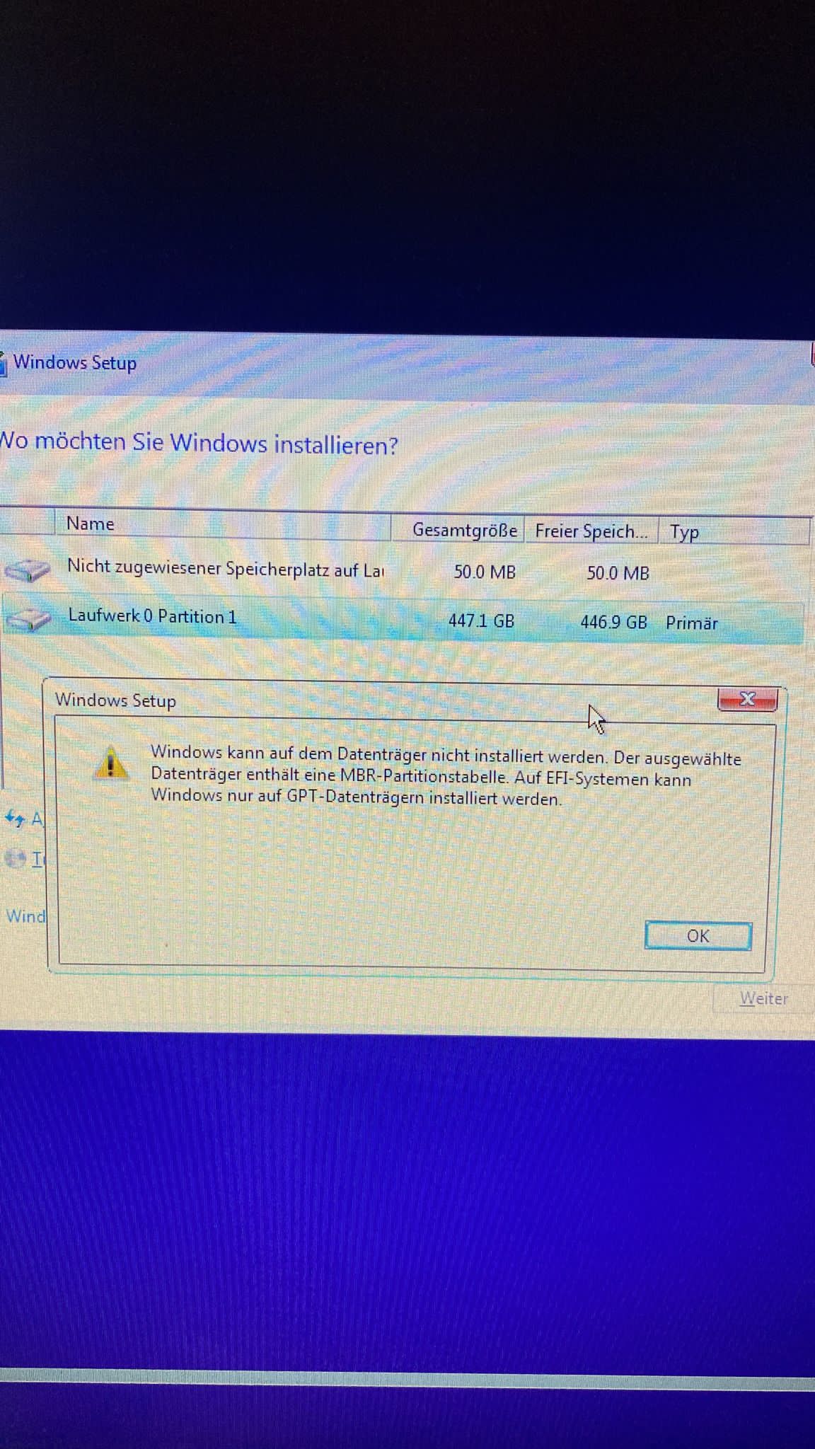

Und selbst wenn man auf eine neuen Festplatte wo nichts drauf ist Windows installieren möchte funktioniert nicht dann kommen immer Meldungen(schicke ich als Bild)
Im bootmenu steht dann immer: the system cannot find any bootable devices deutsch

Tackato schrieb:
Das mainboard erkennt die Festplatten einfach nicht richtig
Welche Hardware hast du denn geholt? Welche SSDs usw hast du genau?

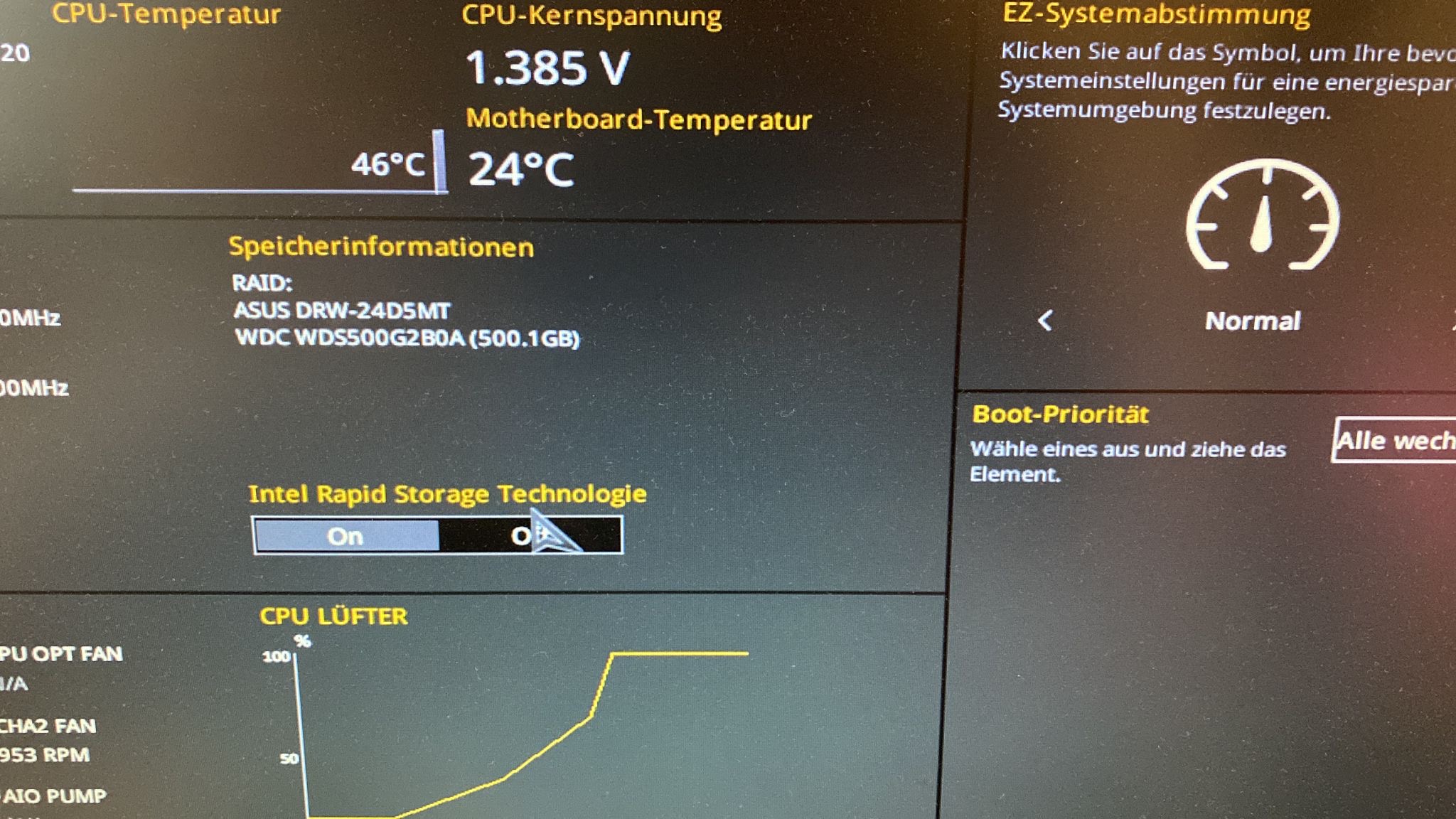

Falls ein Intel System, das braucht den F6 Intel RST Treiber, damit die SSD bei der Windows neu installation erkannt wird.
Oder man schaltet Intel RST im Bios ab, dann geht's auch so, das steht bei dir im zweiten Bild auf on
Bauteile sind:
CPU:Intel Core i5 14600
Mainboard: Asus ROG Strix B760-F Gamimg Wifi
RAM: DDR5 2x 16 GB

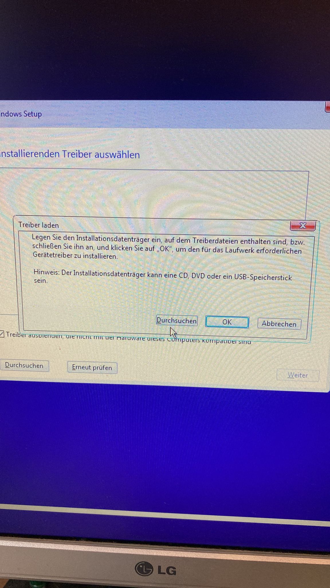

Bin ein Schritt weiter aber was nun ?
Hat Funktioniert vielen lieben dank an alle mal wieder!!!!
