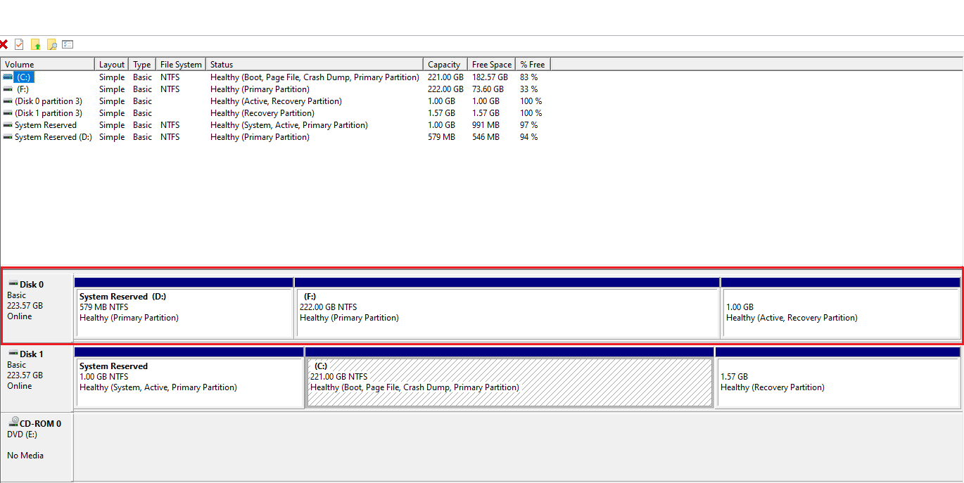

du hast zwei mal Windows auf dem Rechner, und eines bootet noch ganz normal? Dann bitte mal einen Screenshot der Windows Datenträgerverwaltung zeigen!
Man beachte - oben, Disk 0, rot markiert ist das kaputte System. Bis auf die Größe der Recovery Partition (3 Partitiion - ganz rechts) sind beide Windows 10 Systeme (Disk 0 und Disk 1) quasi identisch installiert. Das System ist allerdings nur pure new Windows 10, sonst nichts.
Die Informationen über die Eigenschaften der Partitionen, die in der DV angezeigt werden, sind nur für das laufende System (unten Disk 1) valide, aber wi gesagt - die Laufwerke oben (Disk 0) sind genauso konfiguriert wie unten auf Disk 1, nur das Booten ist kaputt.
So wie ich das sehe wurde durch Umleiten der Recovery Partition irgendwie auch Boot-Identifier mitgenommen, anscheinend hängen die Recovery-Konfi und Boot-Konfi irgendwie zusammen. Man müsste also bloß wissen, wo der die vorherigen Werte gespeichert waren, als es noch funktioniert hat:

auf F: ist das andere Windows?
dann starte mal die Eingabeaufforderung / CMD als Admin, gebe folgenden Befehl ein: bcdboot F:\Windows
dann den PC neu starten.

Korrekt F:\Windows ist das andere Windows aber
bcdboot F:\Windows wird wahrscheinlich die Boot-Konfiguration des Systems verändern aus dem heraus der Befehl ausgeführt wird und das noch bootet und möglichwerweise habe ich dann gar kein bootfähiges System mehr... :rolleyes: ? oder?

normal wird es dann als 2. Boot-Option hinzugefügt, du kannst dann beim Start wählen, welches Windows starten soll.
@Doctor A Hmm, die erste Partition auf Disk 0 muß aktiv sein, nicht die WinRE, die es momentan ist. Mach die WinRE inaktiv und die erste aktiv, dann nochmal testen.
Reaktionen: Firle, Doctor A, Terrier und 2 andere
Ja. Laufwerk D als "Aktiv" markieren. Partition 3 inaktiv geht damit einher.
Respekt, das hat funktionert! Hm, wie konnte ich das übersehen haben, anscheinend hat das Umziehen der Recovery Umgebung auch einfach "active" Eigenschaft fälschlicherweise auf die 3 Partition verschoben...
Mann, you did it! Manchmal hilft ein kleiner Hinweis und schon funktioniert es wieder - das System bootet ganz normal wie früher, einfach irre! @mae1cum77 : Danke sehr für die Hilfe!
@BmwM3Michi : Danke auch sehr - ohne Ansicht der DV Verwaltung hätte man den Fehler nicht gesehen!

War mit MBR-Boot im Hinterkopf recht einfach zu sehen, wenn man weiß, was angezeigt werden sollte. Einiges wird nur für das laufende System angezeigt, z.B. das 'System'-Tag auf Disk 1 Partition 1 und die Tags für das Windows auf C aber nicht auf F. Das 'Aktive'-Tag wird allerdings immer angezeigt und muß die Partition mit den Bootdaten markieren.
