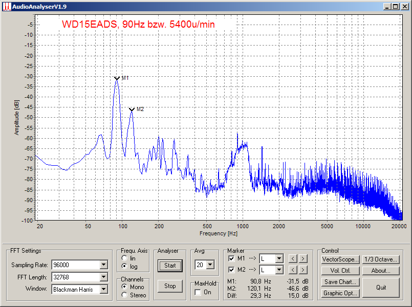

@Akula: Alternate schreibt anscheinend viel, wenn der Tag lang ist.
Meine WD15EADS dreht jedenfalls konstant bei 5400u/min.
Erläuterungen zum angehängten Bild:
Das Diagramm wurde mit der für private Nutzung kostenfreien Software AudioAnalyzer über die Soundkarte desselben PCs aufgenommen, in dem sich die Platte befindet.
Als Mikrofon wurde ein preiswertes Körperschallmikrofon von Korg eingesetzt, welches normalerweise zum Stimmen von Gitarren verwendet wird.
Das höchste Amplitudenmaximum liegt bei 90Hz entsprechend einer Drehzahl von 5400u/min.
Das zweitehöchste Amplitudenmaximum bei 120Hz stammt von einer im selben System befindlichen mit 7200u/min drehenden WD1001FALS.
