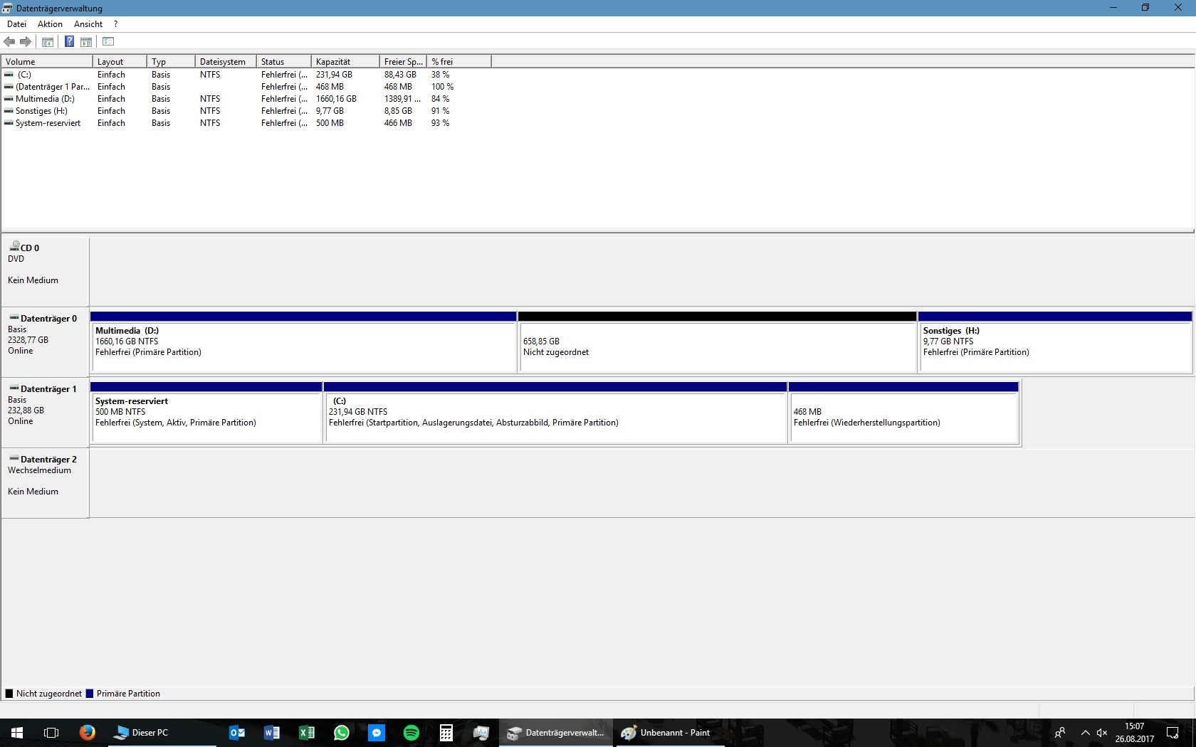

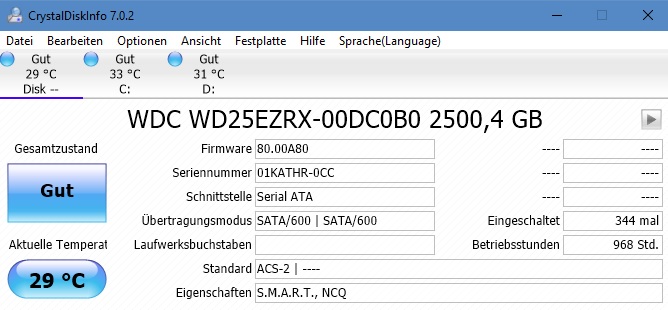

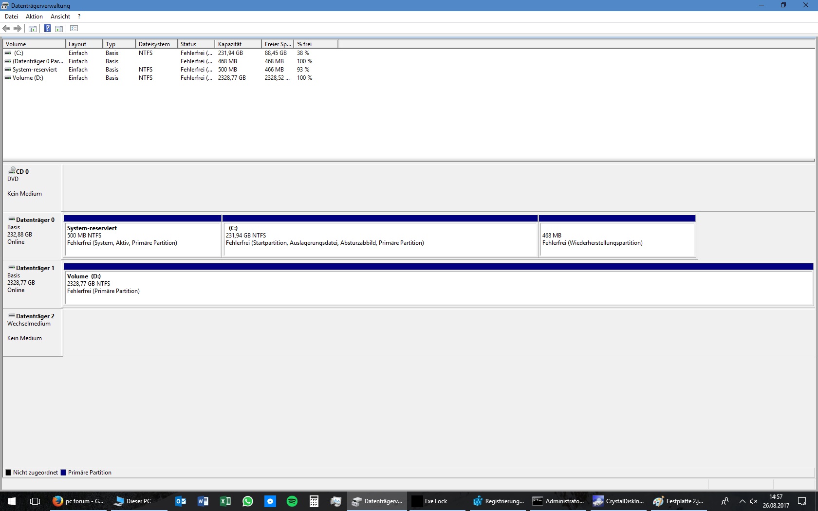

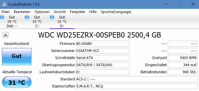

ich habe von meinen Festplattenreceivern die beiden Festplatten aus- und in meinen Windows PC eingebaut. Nun ist es so, dass diese die gleichen Seriennummern besitzen und Windows somit immer nur eine, aber nie beide Festplatten erkennt. Wie lässt sich das Problem beheben? Unter Linux werden beide Festplatten vollständig erkannt.

Ich kann mir echt nicht vorstellen, das beide wirklich die gleiche Seriennummer haben... Mal im ausgebautem Zustand die Seriennummern beider Festplatten auf dem Aufkleber verglichen ?
Eigentlich ist die ja vom Hersteller in der Firmware der HDD hinterlegt. Die kann eigentlich nicht identisch sein.
Gibt es eine Fehlermeldung wenn du das Laufwerk einbinden willst oder wird sie gar nicht, auch im Gerätemanager, erkannt ?
Ist aus dem Bild nicht ersichtlich.
Das sie die gleichen Seriennummern haben, glaube ich nicht wirklich, sondern eher das Du zweimal die Daten der gleichen Platte angezeigt bekommst und dies dürfte daran liegen, dass die UUID identisch ist und Windows die Laufwerke daher nicht unterscheiden kann. Dies kann man mit DISKPART beheben.

Es wird nur im Bios erkannt, von Windows allerdings überhaupt gar nicht. Immer nur eine von beiden. Komischerweise erkennt ChrystalDiskInfo immer beide Festplatten, was noch nicht einmal EASEUS schafft. Fehlermeldung kommmt auch nicht, sondern eben einfach nichts

Das klingt äußerst plausbiel, ein kurzes Googlen hat ergeben, das Windows die UUID aus der "Seriennummer" generiert, also vermutlich aus der Bezeichnung, wie sie auch in ChrystalDiskInfo angezeigt wird. Insofern berechnet Windows für beide Platten dieselbe UUID und kann somit nur eine anzeigen. Das würde auch dafür sprechen, das Diskpart auch nur eine Festplatte erkennt (war ziemlich das Erste, was ich getestet habe). Montag werde ich den Vorschlag einmal testen, bin aber recht zuversichtlich. Windows "merkt" sich die UUID dann auch über Updates hinweg, hast du das zufällig schon getestet? Ansonsten müsste man noch ein kleines Skript schreiben, was aber wenig problematisch ist. Vielen Dank für den Tipp!
Nein, Windows hat zu fast 100% nicht die gleichen UUIDs generiert, die Platten wurden vielleicht geklont und haben deswegen die gleichen UUIDs oder sie wurden aus USB Gehäusen ausgebaut, da gab es eine Weile öfter Probleme mit identischen UUIDs, denn die HDD werden dort ja auch geklont, vor allem wenn sie mit SW darauf ausgeliefert werden. Ändere die UUID einer der Platten und dann dürfte beide erscheinen und auch CrystalDiskInfo wird die korrekten Seriennummern anzeigen. Derzeit werden dort für beide die Seriennummer der einen angezeigt, da Windows die Platten eben nicht unterscheiden kann.

Ich vermute, dass alles irgendwie mit der angezeigten Seriennummer von "01KATHR-0CC" zusammenhängt und Windoof die Festplatten deshalb nicht unterscheiden kann.

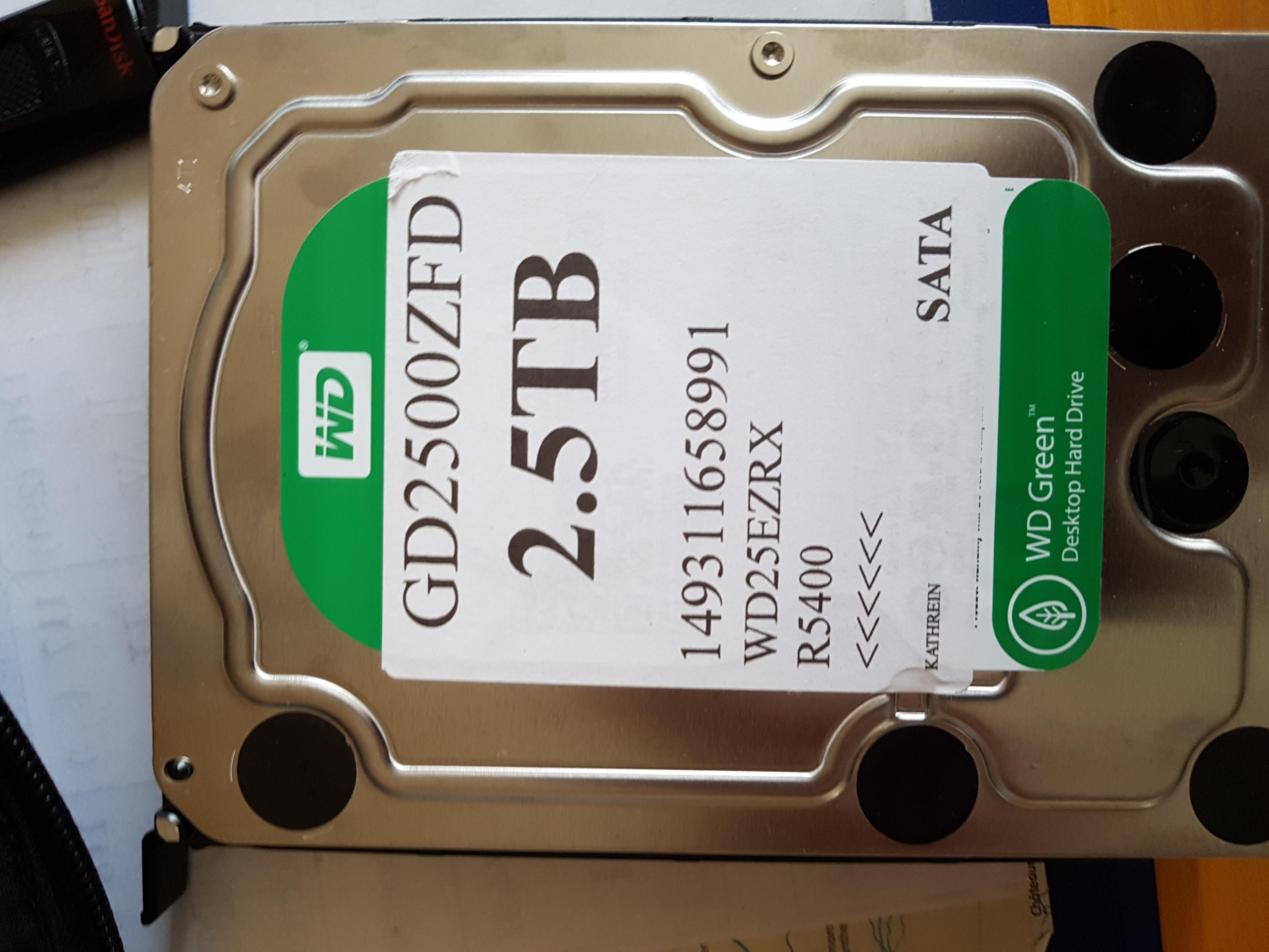

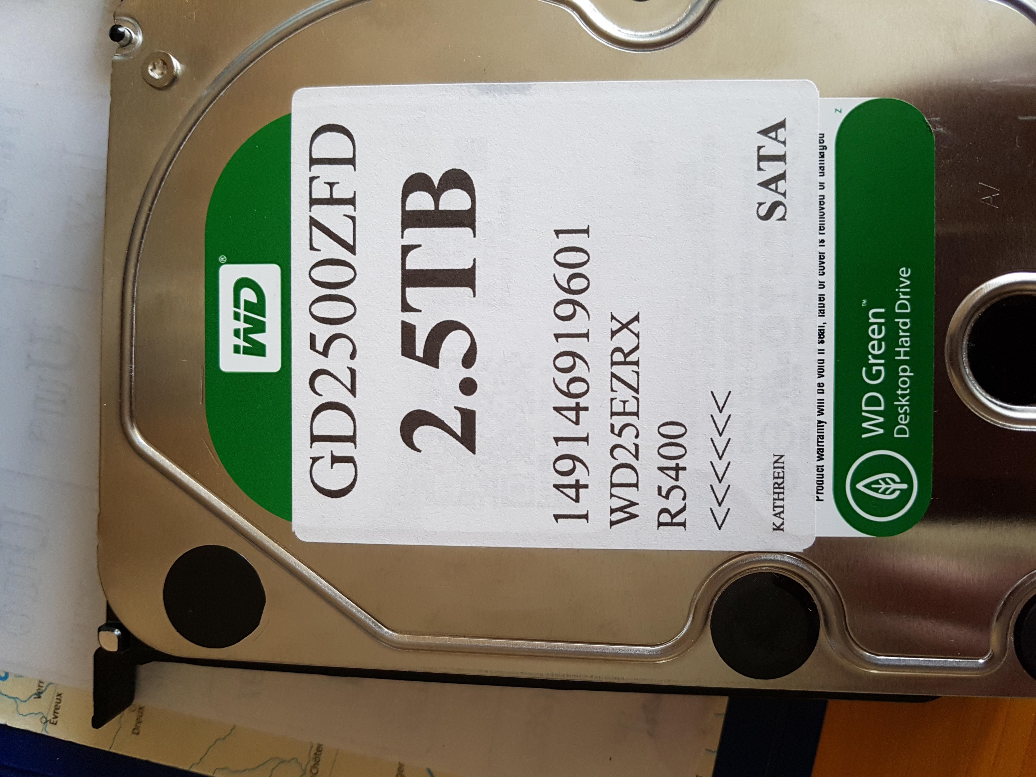

Hast Du denn mal geschaut ob die Seriennummern die auf den Labels der HDDs ablesbar sind, auch identisch sind und mit der angezeigten übereinstimmen? Wenn nicht, so solltet Du beim Auslesen über Tools immer nur eine HDD zur Zeit angesteckt haben und diese erst abziehen und dann die andere anstecken, am Besten den Rechner dafür jeweils runterfahren.
Ich habe die Labels abfotografiert und mit in den ersten Post geladen. Leider bekomme ich diese nicht ab, um zu sehen, was darunter liegt.
Es kann höchstens noch sein, dass es speziell für Kathrein produzierte HDDs, mit einer modifizierten Firmware sind, denn die Seriennummern auf den Aufklebern sind ja unterschiedlich. Beim Samsung Receiver von Kabel Deutschland soll es auch so sein, dass dort nur die verbaute HDD funktioniert, selbst wenn man den Inhalt der eingebauten mit dd auf eine andere mit gleicher Größe kopiert, funktioniert es wohl nicht. Das hab ich selbst zwar nicht ausprobiert, hatte es aber mal vor und im KDG-Forum wurde dieses Verhalten so beschrieben. Evtl. ist es bei deinen Receivern auch so, dass die HDD nicht mit einer gewöhnlichen ersetzt werden kann, weil die Firmware des Receivers eine bestimmte Firmware der HDD erwartet, die nur die für Kathrein produzierten haben.
