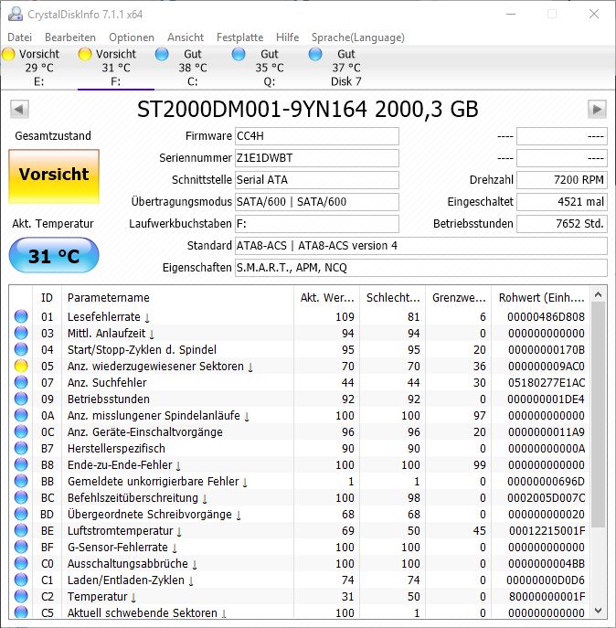

Backup machen und HDDs tauschen schnellstmöglich
die Platten können bald ausfallen
Das heißt dass die Festplatten auf einem Teil der Sektoren nicht korrekt schreiben oder lesen konnten, und zur Vermeidung von Datenverlust diese Sektoren neu zugewiesen haben.
Ich würde die Platten in nächster Zeit tauschen, bevor das schlimmer wird und du Daten verlierst.
Da es beide Platten betrifft, würde ich auf ein Temperatur- oder Vibrationsproblem in deinem Rechner tippen, das du beseitigen solltest, damit die nächsten Platten nicht das gleiche Schicksal ereilt.
Martin.H schrieb:Zitat entfernt
Danke, eigentlich läuft der PC echt ruhig, aber die Platten sind mega alt und ich hab kein Plan, was in den letzten Jahren alles damit passiert sein könnte. Ich kann mich auch nicht daran errinnern, wie und wo ich welche Platten gekauft oder geschweige denn überhaupt her hab. Vor 4 Jahren habe ich Mainboard und CPU usw getauscht, aber kein Plan wo die Platten herkamen... Aber Datensicherung läuft schon.

Sobald ein nicht korrigierbarer, schwebender oder wiederzugewiesener Sektor auftritt, solltest du die Platten ersetzen. Die Platte kann zwar noch jahrelang laufen weils wirklich nur Fehler von Anfang an in der Trägerschicht war. Es können aber auch genausogut sich ausweitende Defekte (z.B. Ablösung der Trägerschicht durch Oxydation) sein, so das die Platte morgen schon Teile von wichtigen Dateien unwiederbringlich verloren hat.
Die S.M.A.R.T. werte werden am Start vom BIOS ausgelesen. Sollte ein kritischer S.M.A.R.T. Wert unter den Grenzwert fallen, löst das BIOS beim Start Alarm aus mit BAD SMART STATUS.
Auch wenn die Werte noch nicht den Grenzwert unterschritten haben, kann es schon zu einen Datenverlust kommen @ Zaptek. Darum sind diese Grenzwerte eigentlich nebensächlich, denn sobald bei den entsprechenden werten ein Wert >0 in den RAW Daten ist, sollte die platte getauscht werden.

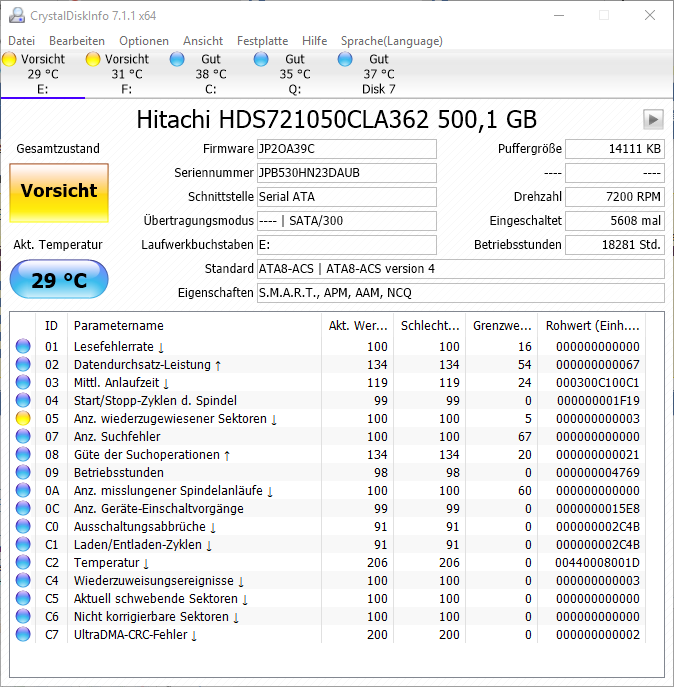

Im falle der Hitachi gab es gerade mal 3 Ereignisse.
Die Platte selbst bewertet dieses mit 100 - 100, also hat nicht mal angefangen herunter zu zählen.
Man sollte dieses ab und zu mal beobachten, aber direkt Austauschen halt ich für übertrieben.
Die 2tb Platte würde ich aber tauschen.
Backup sollte man unabhängig vom Zustand der Festplatte sowieso immer haben.
