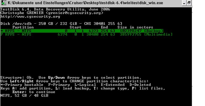

hi
ok, hab das jetzt mal über XP gemacht!
Allerdings: als ich gestern in TD war habe ich an den Partitionen was gemacht, heut beim einschalten erkennt der "Arbeitsplatz" nicht mehr den Multimedia Teil!
??? Bei TD zeigt er den Teil nach einer neuen Suche allerdings an...
Nun ja hier die Screen shots von der Auswertung mit TD:

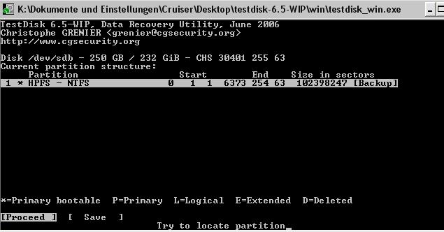

Setze mir mal wegen der Multimedia-Partition einen Screen nach bestätigen bei Analyse (Partitionstabelleninfos) und nach Proceed mit ersten Korrekturen.
Schaue ich mir an.
In Testdisk nußt du um Änderungen zu speichern beim Menü Write mit Enter, y und Ok explizit bestätigen.
Sonst macht Testdisk nichts.

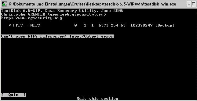

Zu deiner Partition Backup.
Testdisk zeigt eine Fehlermeldung an wenn du deine Dateien anzeigen möchtest.
Weist auf ein beschädigtes Dateisystem hin.

--> der "Multimedia Teil ist wieder da - hab das in TD gewritted...
--> Probiere es morgen mal mit den Shareware Progs
Bis denn
[PS: hab trotzdem die Screens gemacht]
