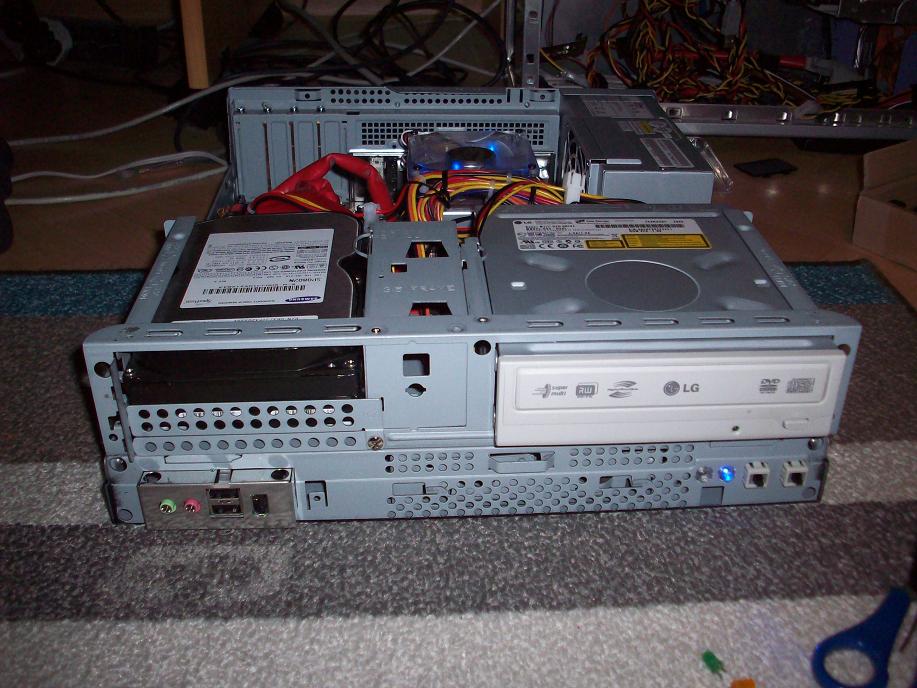

;) guck dir mal meinen htpc an und sag mir ob ich so eine gehäuse lüftung anbringen kann?

Was du auf jeden Fall machen könntest ist für eine gute Entlüftung deines Gehäuses sorgen, damit du Hitzestaus verhinderst. Aber ansonsten sind die Temps doch noch vollkommen im Rahmen. Selbst die Herstellerangaben sind sicher eher etwas niedriger angesetzt. Ist doch überall anders auch so, Essen wird auch nicht einen Tag nach Ablauf des MHD schlecht =)

Entweder die Temp so lassen wie sie ist (meine Platten laufen seit Jahren auf ung. dieser Temperatur) oder gleich ein neues Gehäuse für die teuren angepriesenen Kühllösungen kaufen.
Ein 0815 Tower mit 2 eingebauten Lüftern oder so wird wohl eine bessere Luftzirkulation bieten als dein Steinzeit Case ;) (jaja ich weiss, Compaq/HP nutzen die heute noch).
