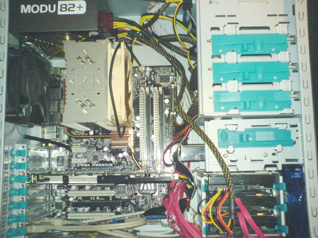

Hm, ich habe 3 WD6400AAKS übereinander im HDD Käfig, davor aber der Front gehäuselüfter der natürlich die luft reinzieht und auf die platten bläst.
Drüber ist noch alleine eine HD401LJ.http://pic.sysprofile.de/images/5w806124.jpg
Die WDs haben eine temperatur von 36-38°C im moment, und die Samsung da sie alleine ist nur 31-32°C.
Kannst du da nicht bischen was machen wegen gehäuselüfter oderso?

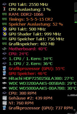

Vielleicht macht nen neuer Tower mehr Sinn, wo vorn auch nen Lüfter installiert werden kann, meistens reicht schon ein langsam drehender Lüfter aus um die Platten Temp abzusenken.
Meine Temps liegen damit so um die 30°

Was für nen kühler hast du denn für den prozessor eingebaut? Wenn ich das richtig sehe dann sind doch direkt auf gleicher höhe die platten? Wenn man da nen lüfter haben würde der in richtung der platten bläst, und einen vielleicht hinten am gehäuse der die luft reinbläst auf den kühler drauf, dann würde das vielleicht auch helfen.
Eher unwahrscheinlich, der Lüfter saugt ja die Luft in Richtung des Kühlkörpers der CPU an. Das wäre viel zu wenig bis gar kein Luftstrom an der Seite wo deine Festplatten wären.
