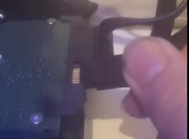

seit einiger Zeit habe ich das Problem, dass, falls ich den PC ruckartig bewege, meine HDD nicht mehr erkannt wird. Das liegt / lag daran das dass Kabel locker ist und sehr schnell hinausrutscht. Heute konnte ich das Problem jedoch nicht mehr mit einem simplen rein/rausziehen beheben, sondern mein PC erkennt sogar nach Kabeltausch die Festplatte nicht mehr richtig. Ich habe noch ein Video von dem Anschluss angehangen. Bei genauerem Hinsehen sieht man ebenfalls, das immer ein kleiner Spalt offenliegt. Es rastet ebenfalls nicht ein.
Hier gehts zum Video:
Vielen Dank.
Was ist die Frage?
Da kann nichts einrasten, das ist ein offener Anschluss. Das Kabel wird richtigherum eingesteckt. Ob die Festplatte tatsächlich nicht erkannt wird, kannst du im BIOS überprüfen. Videos hochkant filmen gehört unter Strafe gestellt.

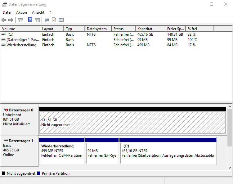

In Windows wird so folgendermaßen erkannt: Nicht zugeordnet 937GB
Falls ich die Festplatte dann initialisieren will, bekomme ich einen E/A Gerätefehler.
Ich verstehe nur nicht, warum die Festplatte nicht mehr erkannt wird? Egal wie stark ich das Kabel reindrücke, der E/A Fehler. Das Problem hatte ich vorher ebenfalls, aber wie gesagt, nach Neustart ging es wieder.

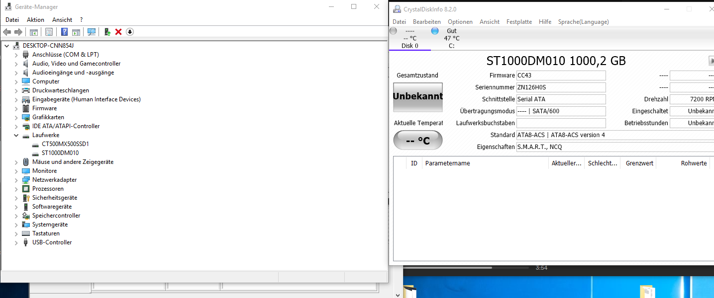

Hier mal Screenshots vom Geräte Manager, CDI und der Datenträgerverwaltung
Meine SSD läuft mit dem Kabel ebenfalls ohne Probleme.

Kann ja genauso gut der SATA Anschluss am Mobo defekt sein. Oder Stress mit IRQs die geteilt werden, nicht freien Lanes, weil SATA 5+6 nicht vom Chipsatz supportet werden... All so Dinger kann es geben ^^

Sorry, habe ich nicht drauf geachtet. Habe schon 2 verschiedene SATA-Ports am Mainboard probiert. Denke die Festplatte ist hin dann. Die wichtigsten Daten sind aber eh auf SSD gesichert.
Die Platte sieht "irgendwie tot" aus.

Im Video steckst du, im ersten Versuch, den Stecker auch ziemlich schräg / verkantet auf die Buchse. Und dann mit Gewalt bis zum Anschlag. Das solltest Du in Zukunft vermeiden.
Muss nicht daran liegen, aber förderlich für die Lebensdauer ist das nicht.
