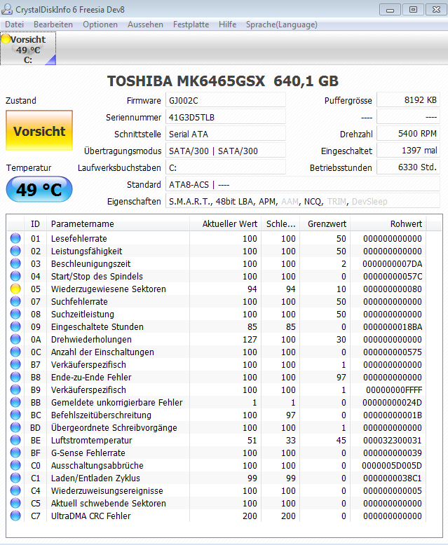

Poste bitte mal den Screen von CrystalDiskInfo, ziehe aber bitte das Fenster soweit auf, dass alle Attribute und auch die Hex-Werte bzw. Rohwerte vollständig sichtbar sind.

Hier der Screen:

Jup, das kann gut & gern an der HDD liegen.
Schleunigst die Daten sichern & für Ersatz sorgen :-)
Die hat zwar "nur" 128 wiederzugewiesene Sektoren, aber 589 unkorrigierbare Fehler. Was auch immer sich da nun genau hinter verbergen mag, der aktuelle Wert ist jedenfalls schon fast auf den Grenzwert abgefallen, was kritisch zu sehen ist. Ich würde keine Defragmentierung machen, dass könnte das Ende bedeuten und die Daten, sofern es nicht schon geschehen ist, sofort sichern. Eine Sicherung seiner wichtigen Daten auf einem Medium welches in einem anderen Gehäuse steckt, sollte man sowieso immer haben!
