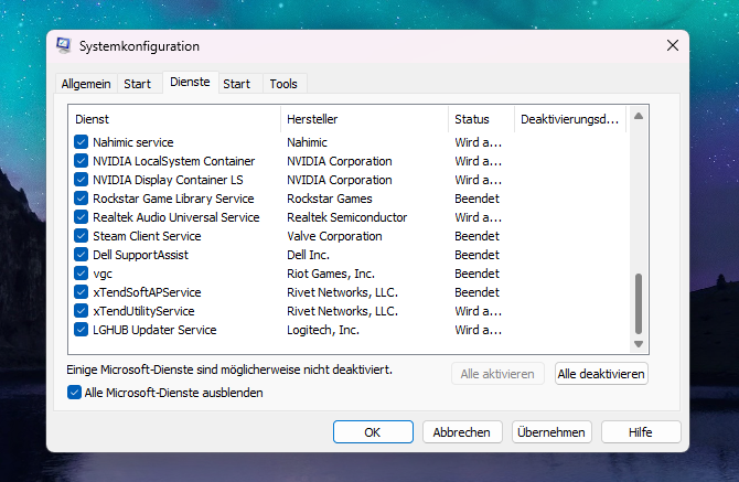

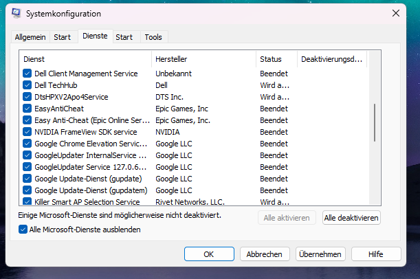

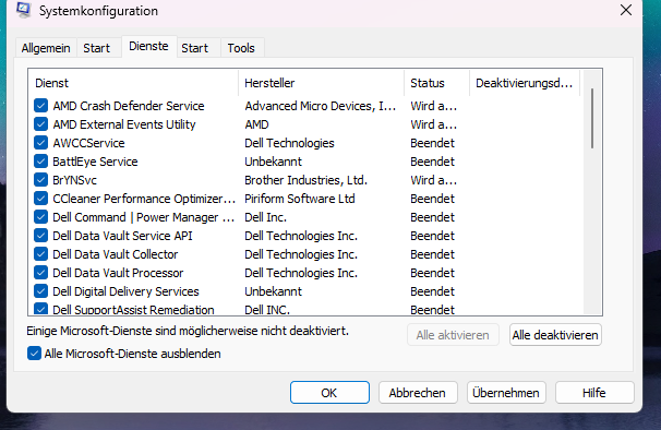

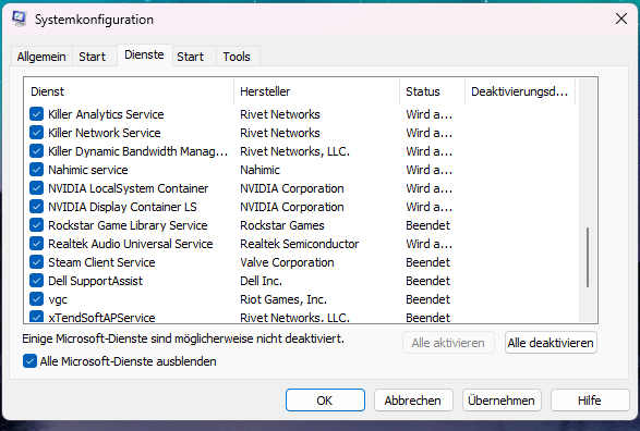

Wirklich 10 Sekunden? Kann ich mir kaum vorstellen. Tippe spontan auf irgendwelchen iCue G-hub Kram im Hintergrund. Was hast du so für nicht-MS-Dienste in der msconfig?
Und ja diese Standbilder dauern meistens um die 10 Sekunden manchmal aber auch länger und manchmal kürzer
Gut, musst du mal testen, ob es was bringt etwas dieser Dinge auszuschalten, die Dellsachen, kein Plan was Nahimic oder vgc ist. Könntest mal mit HWinfo Temperatur und Auslastung überwachen ob nicht doch irgendwo ein Flaschenhals entsteht. Nächster Verdächtiger wäre die SSD, dann RAM.
