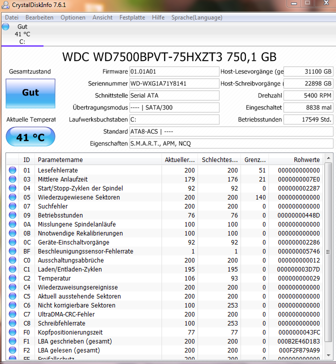

Hier ist der Screenshot meiner aktuellen HDD (die letzte Zeile sieht man angeschnitten, da steht jeweils eine 200; größer Ziehen war nicht mehr möglich...):

Die Werte sind in Ordnung, von daher spricht nichts gegen das Klonen, obwohl ich viele Auslösungen des Beschleunigungssensors sehen, die Platte also oft Stöße erfahren oder Vibrationen ausgesetzt war. Schon von daher ist eine SSD also eigentlich Pflicht, dann man weiß nie wann eine HDD bei so einem Stoß nicht doch mal einen Schaden nimmt.
