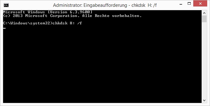

  • chkdsk f/r da blinkt nur das Zeilenzeichnen (vor 30min gestartet)

@Hanne:
Habe nun ohne Kürzel r gestartet, verbleibt aber gleich - siehe Anhang
Das ist eine ganz schlechte Idee, breche das ab, denn chkdsk ist kein Recoverytool wie z.B. Testdisk, sondern versucht das Filesystem irgendwie gerade zu ziehen und wirft dabei gnadenlos alles über Board was scheinbar im Wege ist. Außerdem stresst es die HDD unnötig und mindert somit die Rettungchancen gleich doppelt!

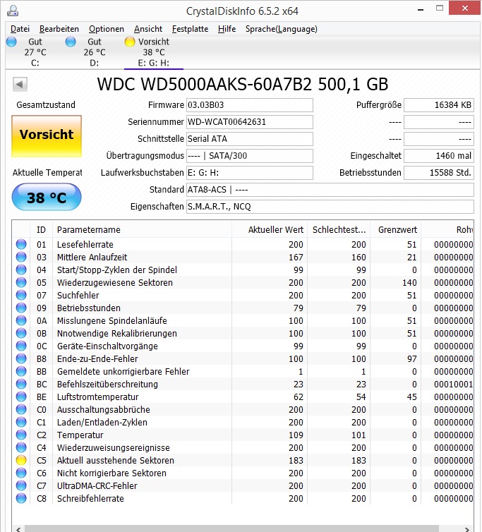

Hier der CrystilDisk Bericht dazu.
Leider ist die wichtigste Spalte, die Rohwerte, nicht vollständig sichtbar, aber man erkennt schon eimmal das es eine Menge unkorrigierbarer Fehler gibt, was auch immer genau dies nun auch bei dem Modell aussagen mag und eben einige schwebende Sektoren. Vielleicht kann ein Datenrettungsprofi mit Reinraum da noch mehr retten, aber das wird dann einen 4-stelligen Betrag kosten.
