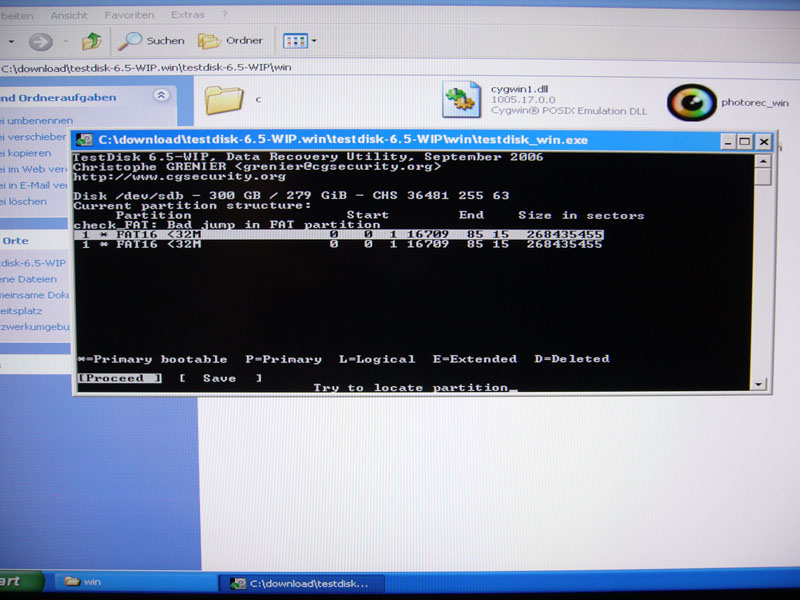

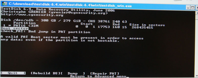

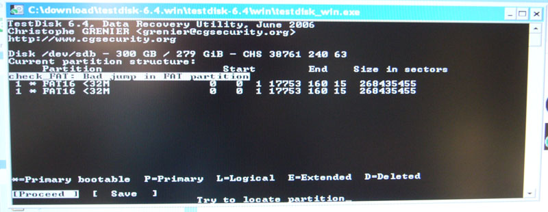

Dann habe ich Testdisk genommen.Kenne mich damit nicht aus. Search-Analyse:
bad jump in Fat partition check Fat
Dann proceed gedrückt. Angabe dazu Strucktur OK.

Anbei Bild .Sagt vermutlich mehr als tausend Worte.

Mach bitte mal nichts im Menü Advanced.
Kann gefährlich sein.
Speziell wenn du wahrscheinlich einen Fehler in der Partitionstabelle hast.
Dort wird nur ein Fat16-Dospartition größer als 32 MB angezeigt.
Ist zumeist ein Fehler.
Testdisk versucht es nach Analyse und mit Proceed bestätigen zumeist gleich zu korrigieren.
Wenn nicht die richtige Partition gefunden wird, hilft oftmals die tiefere Suche Search!.
Mach mir daher mal eine Diagnose nach dieser Anleitung.

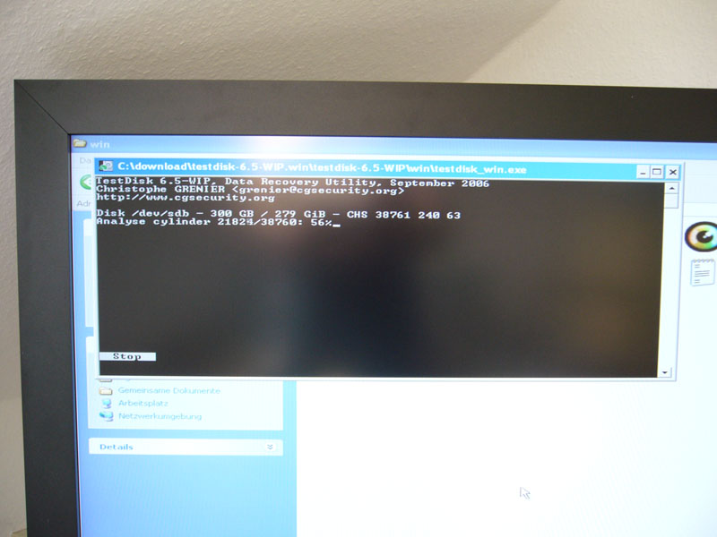

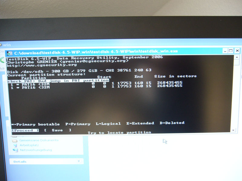

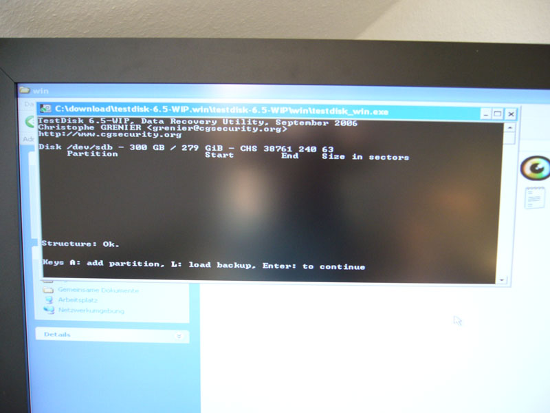

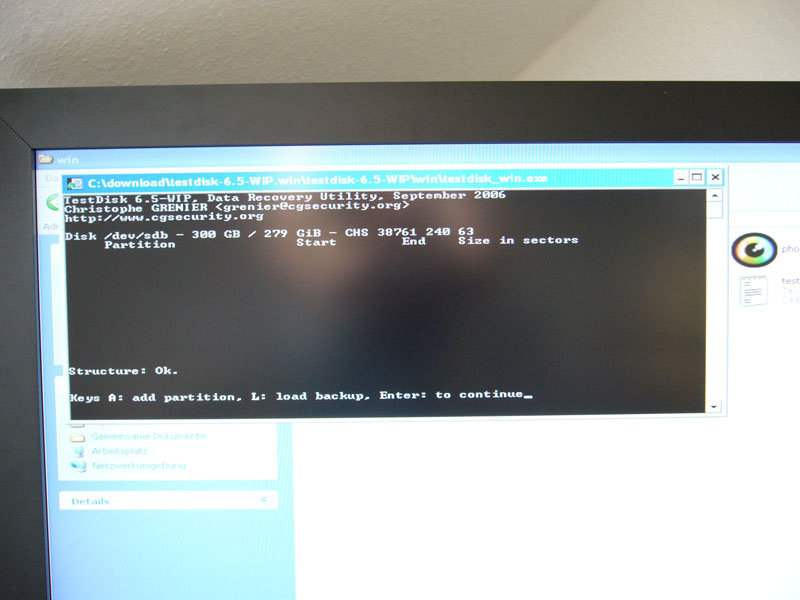

Habe alles genau durchgeführt.Hier die Fotos.Partition sehe ich nicht.Daten auch nicht.
Ich müßte eigentlich nur eine Partition auf der Festplatte haben.

Bestätige an deinem letzten Screen einfach mit Enter und gehe mit dem Pfeil auf der tieferen Suche Search!
Lasse die tiefere Suche Search durchlaufen.
Dabei werden Partitionen anhand des Backup boot sectors gesucht und hilft sehr oft.
Setze mir davon einen Screen.
Markiere mal die betroffene Partition wenn die angezeigt wird und drücke p auf der Tastatur ob deine Daten angezeigt werden oder eine Fehlermeldung.
Zurück kommst du mit q drücken.

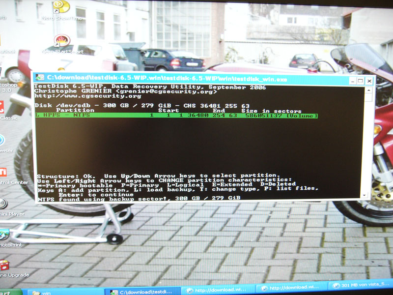

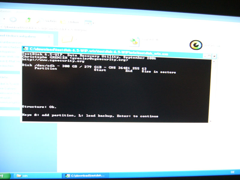

Hallo!
Ich hatte die tieferer Suche schon durchgeführt.Und davon ist der letzte Screen.Leider.
Mache mal eine Diagnose mit Standard 255 Heads pro Cylinder.
Starte Testdisk bestätige einfach bei Log-Datei erstellen, wähle deine Festplatte und bestätige mit Enter.
Bestätige auch bei Partition Table Typ Intel mit Enter.
Gehe jetzt auf das Menü Geometry.
Gehe dort auf Heads.
Gib dort 255 ein und bestätige mit Enter.
Lasse SectorSize und den Rest in Ruhe da gefährlich.
Bestätige dann mit OK zum verlassen von Geometry.
Du darfst dann Testdisk nicht beenden da du dann die Einstellungen verlierst.
Gehe dann mit dem Pfeil auf Analyse bestätige mit Enter und setze mir einen Screenshot.
Bestätige bei Proceed auch mit Enter und setze mir auch einen Screenshot..
Partitionen sollten (wenn gefunden) dazu ausgewählt sein.
Drücke auch mal p ob deine Daten von der betreffenden Partition angezeigt werden.
Wenn die Partition nicht gefunden wird geht es mit der tieferen Suche weiter
Bestätige dann mit Enter.
Gehe auf Search! (tiefere Suche) und lasse die auch mal laufen.
Setze mir hinterher auch einen Screen.
Teile es mit.
Viele Grüße
Fiona
Hallo!
Hatte Erfolg!Hat was gefunden.Auf einmal kein Fat mehr.Wäre meiner Ansicht nach auch Richtig.Was nun?

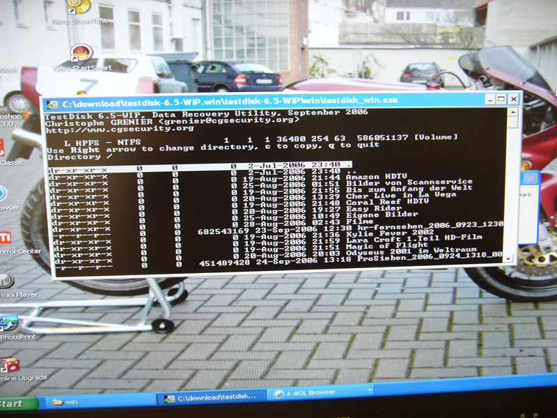

Meine Daten die ich suche werden auch alle angezeigt!

Kann ich mit c - kopieren , auch auf meine erste Festplatte kopieren?Trau mich gar nichts mehr anzuklicken, da ich jetzt endlich wieder meine Daten sehe.

Du brauchst erstmal im Moment nichts kopieren.
Bei dir ist der Bootsektor (Partitionssektor) beschädigt.
Wenn du den reparierst ist die Fesplatte komplett wieder da.
Mache dann bitte sofort Backup.
Nur wenn du unsicher bist, könntest du vorher deine Daten kopieren (sichern).
Ich gehe bei dir von dem Screen nach der tieferen Suche aus.
https://www.computerbase.de/forum/attachments/p1000600-jpg.54898/
Bestätige da mit Enter
Gehe auf [Write].
Bestätige dort mit Enter, y und Ok.
Da bei dir der Bootsektor defekt ist kommt da auch noch ein Menü Boot.
Bestätige dort nur mit Backup BS.
Beende Testdisk und starte den Computer neu.
Wenn chkdsk bei Systemstart kommen will, beende chkdsk erstmal.
Geht innerhalb von 10 Sekunden durch beliebigen Tastendruck.
Überprüfe das Ergebnis und teile es mit.

Hallo!
Habe auf c geklickt.War wohl ein Fehler.Ich hatte gedacht, mann kann den Speicherort eingeben.Jetzt zeigt er: ist am kopieren. Wohin weiß keiner.
Doch weiß ich.
Die Daten werden direkt in den Testdiskordner kopiert.

Hallo!
Schon mal ein voller Erfolg.Alle Bilder mit Ordnern vom Scannservice sind da.Alles andere
kommt auch noch.Hatte erst mal abgebrochen, da ca.139Gigabyte Daten drauf waren und
der Platz auf Festplatte 1 nicht reicht.Vielen, vielen Dank.Wieder ein Mensch vorm Herzinfarkt gerettet!
