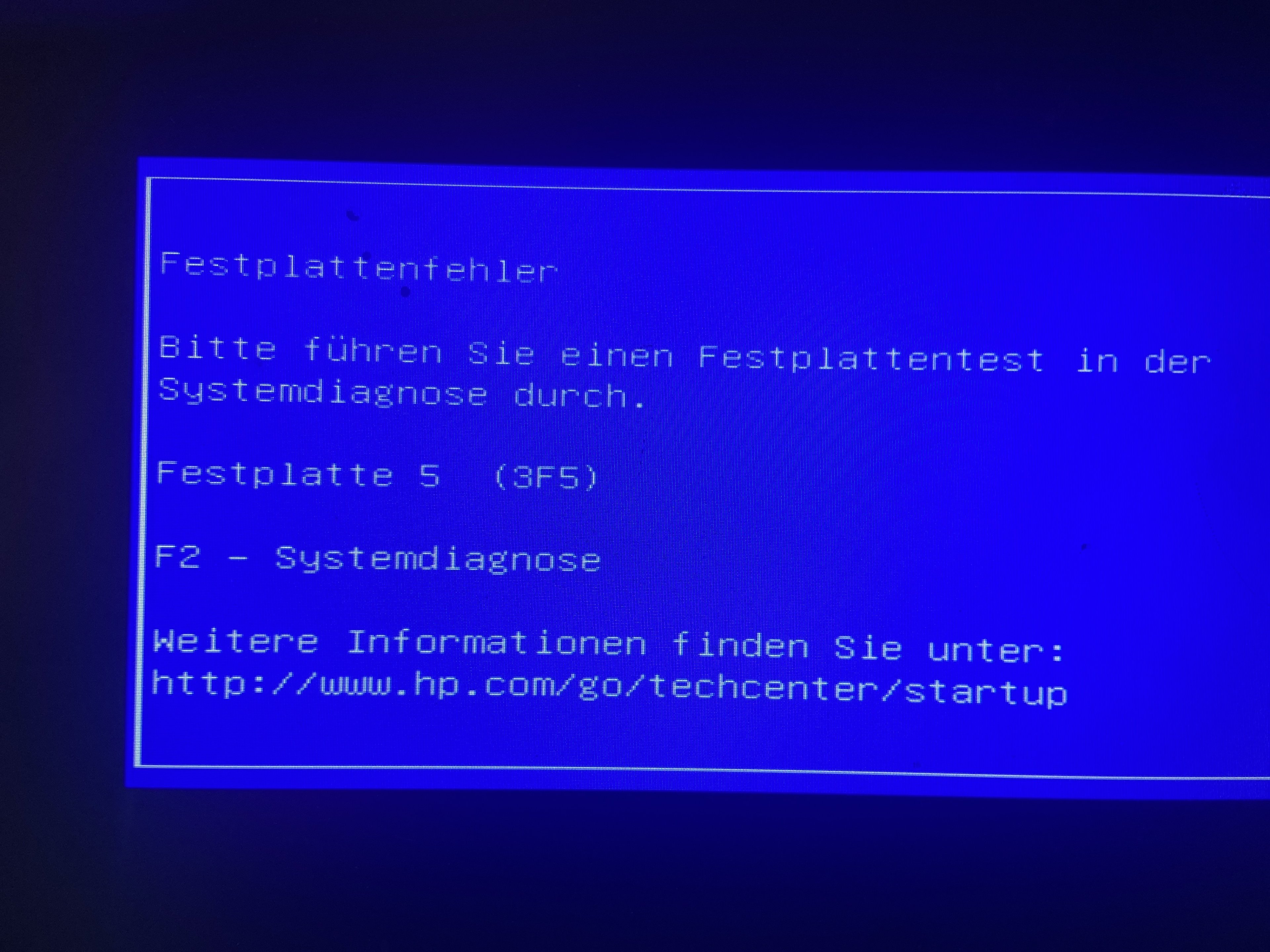

Hallo ich habe ein problem der pc startet nicht mehr und stattdessen wird angezeigt Festplattenfehler 3F5, habe gelesen das es am einfachsten ist eine neue/andere festplatte anzuschlichen nachdem ich das gemacht habe kam erneut diese fehlermeldung. kann mir jemand sagen an was das liegen könnte ?
Ich habe auch schon ein kompletten festplatten test gemacht und es stand er war erfolgreich
Reaktionen: Manou
Auch mal anderen Anschluss nehmen für die Festplatte.
Auf deinem Bild wird auf HDD 5 verwiesen, wenn das die Datenträger Anzahl sein sollte.
Das Laufwerk, auf welches Windows soll, ist am besten immer Datenträger 0 (1).
Diesen sollte man am ersten, nativen Sata-Anschluss anschließen - "Sata_0 (1)".
