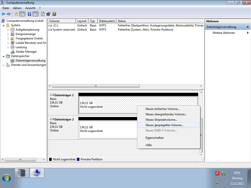

Das Raid 0 erstellst du über das Menü des Controllers, die 1 TB Platten hängst du einfach als Einzellaufwerk an einen freien Port.
Im Betriebssystem sieht das dann so aus:
swraid-png.305304
Datenträger 1 und 2 sind da jeweils ein Raid 10 von meinem Raidcontroller.
Vom Prinzip genau so wie bei dir, da würde dann halt dein Raid 0 und die Einzelplatte auftauchen.
Über das Menü hast du dann die Möglichkeiten damit Raid 0, Raid 1 und Raid 5 anzulegen. Stripesetvolume ist Raid 0, gespiegeltes Volume natürlich Raid 1 und bei Raid 5 stehts ja sogar dran. Geht hier natürlich nicht, weil ein freies Device dafür fehlt.
Diese Optionen kriegt man nur in der Datenträgerverwaltung über einen Rechtsklick auf ein bisher nicht zugewiesenes Device angezeigt.

Ich habe nur "einfaches", "übergreifendes" und "Stripset" und kein gespiegeltes.
Liegt wohl wie schon erwähnt daran, dass ich nur Windows 7 Home Premium habe. Schade.
Ich benutze immer nur Windows 7 Professional, daher wusste ich es auch nicht mit Sicherheit.
Hab gerade aber mal kurz danach gegoogelt und es stimmt, Home Premium bietet nur Raid 0!
Auswendig kann ich dir auch nicht sagen, ob es eine andere Lösung unter Windows dafür gäbe. Eventuell lässt die Intel Raid Software so ein Spielchen zu.
