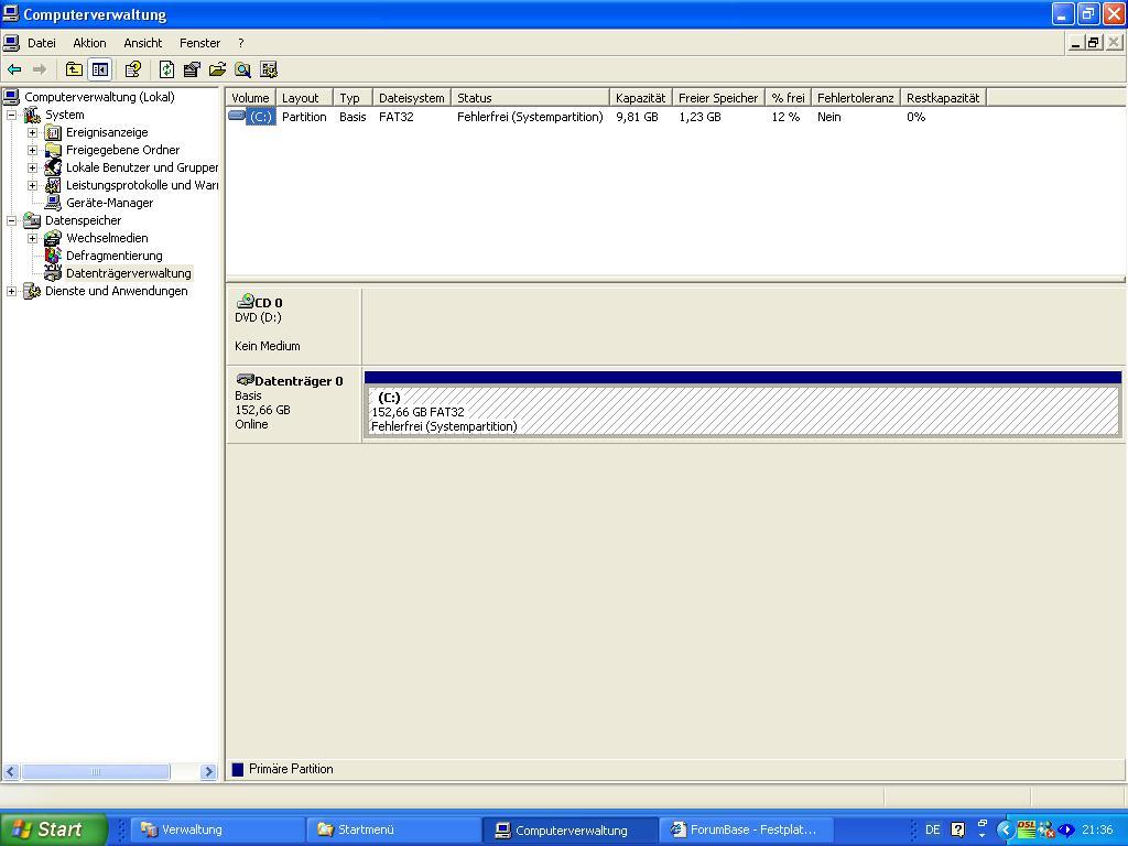

ich habe das Tool ausprobiert und erhalte "Passed". Das heißt doch, dass alles funktionieren sollte, oder? Habe nun SP2 drauf, aber immer noch das gleiche Problem: der Computer scheint 152 GB zu erkennen, mir stehen aber nur 9,8 zur Verfügung und daher ist meine Festplatte so gut vie voll, obwohl ich eigentlich gerade noch nicht mal 1/16 der Festplattenkapazität genutzt habe. Kann da nicht irgendwie etwas mit der Partitionierung falsch gelaufen sein? Ist es nicht möglich für die restliche Kapazität von etwa 142 GB (erkannte Kapazität von 152GB abzüglich genutzte Kapazität von 9,8 GB ist gleich ca. 142 GB) eine Partitionierung einzurichten? Ich möchte aber nicht die bestehenden Daten auf der Festplatte gefährden.
Anbei nochmals die Screenshots. Hast Du gesehen, wie komisch es aussieht? Festplatte erkannt mit "152 GB" , aber weiter oben nur eine verfügbale Kapazität von 9,8 GB?
Es ist nett, dass ihr überlegt, warum weniger als die 160 GB angezeigt werden, doch ich wäre schon froh, hätte mein Computer verstanden, dass ich auch 152 GB oder 160 GB insgesamt nutzen kann. Nun erhalte ich die Meldung, dass ich zu wenig Speicher habe, dabei habe ich gerade etwa 8 GB von 160 GB genutzt. Ich brauch also eure Hilfe, dieses Problem zu lösen.
Danke

Anbei noch ein Screenshot, der mein Festplattengrößenproblem verdeutlicht: Erkennung der kompletten Kapazität, aber unter Laufwerk C nur ein Volume von 9,8 GB. Wie kann ich unter Laufwerk C dás volle Volumen der 152 GB einrichten? Mir ist auch eine 2. Partition über die restlichen 142 GB recht. Aber wie bekomme ich es hin???
Warum konvertierst Du nicht endlich in NTFS? Ich glaub immer noch, dass es an der stinkigen FAT Partition liegt.
Noch 2 andere blöde Ideem:
An vielen Festplatten gibts Jumper, mit denen man die Größe der Platte limitieren kann. Zwar erscheinen mir da 9,2GB als ein recht dumnmer Wert, aber kontrollier die Jumper trotzdem nochmal.
Und lad mal die Setup Defaults im BIOS. Vielleicht geht da schon was schief. Schaden kann beides nicht.
o.k, kannst Du mir bitte sagen, wie ich in NTFS konvertiere. Gehen dabei meine Daten, die aktuell auf der Festplatte sind, auch nicht verloren?? Muß ich dann das Betriebssystem wieder installieren?
Warum sollten es die Jumper sein, wenn an irgendeiner Stelle der Computer die volle Festplattenkapazität erkennt, nur an der "richtigen" nicht?
Wie lädt man die SetupDefaults im Bios? Muß man vorher bestimmte Dateien speichern? :)
Ist ja ein "lustiger" Fehler...offenbar hast du oder so irgendwas bei der Partitionierung falsch gemacht...ich empfehle dir, jetzige Daten, welche wichtig sind, irgendwo anders zu sichern (anderer PC, DVD oder so...).
Wie wird die Platte im BIOS erkannt? Manuell? Wenn ja > auf Auto gehen oder als Modus oder so "LBA" wählen...im einfachsten Fall hast du dann den Rest als unpartitionierten Bereich...
Sonst: Platte nochmal neu partitionieren...ich empfehle aber sowieso, für die Systempartition nur 10,20,30GB zu nehmen und den Rest als andere Partition/Laufwerk dann mit XP und SP nachzutragen...Dateisystem kannst du dir aussuchen!

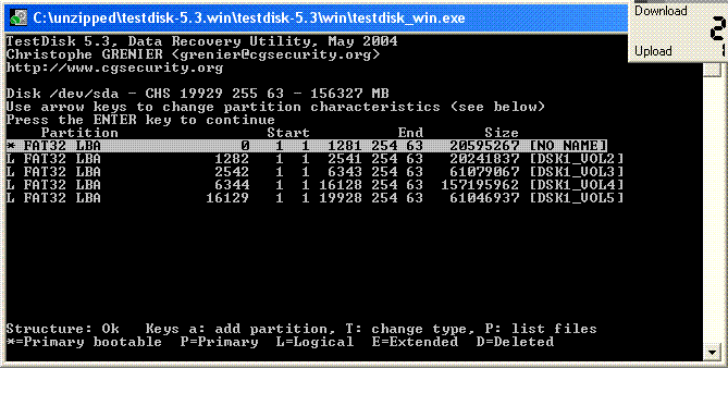

habe eben mal testdisk ausgeführt. da kamen interessante results raus:
Results
* FAT32 LBA 0 1 1 1281 254 63 20595267 [NO NAME]
L FAT32 LBA 1282 1 1 2541 254 63 20241837 [DSK1_VOL2]
L FAT32 LBA 2542 1 1 6343 254 63 61079067 [DSK1_VOL3]
L FAT32 LBA 6344 1 1 16128 254 63 157195962 [DSK1_VOL4]
L FAT32 LBA 16129 1 1 19928 254 63 61046937 [DSK1_VOL5]
ich weiß aber nichts mit dem ergebnis anzufangen. aber es sind auf jeder der partitionen noch alte daten vorhanden.
was kann man nun tun, damit windows diese partitionen auch akzeptiert??

Starte mal Testdisk, drücke 2 mal [Enter] und setze mir einen Screenshot.
Nutze bitte als Format für das Bild (Screenshot), JPEG oder Gif.
Bei dem Menü unten sieht man dann die Option P -List Files stehen.
Wenn du deine Partitionen mit den Daten mit dem Pfeil anwählst, und p drückst, solltest du deine Daten von jeder Partition sehen. Mit [Enter] kommst du dann aus dem Menü wieder zurück.
Anschließend bestätigen mit [Enter] und mir bitte einen Screenshot setzen von dem Bild wo unten steht [Quit] [Search] [Write].
Gehe dann mit dem Pfeil nach rechts auf [Search] und bestätige mit [Enter].
Lasse die Suche durchlaufen bis zum Schluß (kann dauern).
Lade mir davon auch einen Screenshot.
Ich werde dann überprüfen wie die Struktur von deiner Festplatte ist.

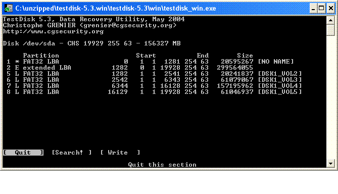

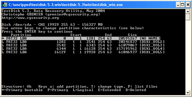

ich habe eben den ersten teil erledigt, siehe screen3. dann bin ich auf die zweite partition gegangen und mit enter und search den vorgang gestartet. dauert gerade noch ... war das richtig oder muß ich das für jede partition durchführen (enter, search, enter?
Edit 1:
habe jetzt leider keinen screenshot von dem Bild , bei dem unten quit, search, write steht.
anbei der screen nachder search-funktion.
Edit 2:
nun habe ich, da ich es vorher vergessen hatte nochmals den screen beigefügt von dem Bild, bei dem unten quit, search und write steht.
//Triplepost zusammengeführt!
Fiona
Du kannst auch mal so lange mit [Enter] bestätigen, bis du zu zu dem Bild kommt wo das unten steht.
https://www.computerbase.de/forum/attachments/writescreen-gif.12611/
Write ist für dich der wichtigste Button.
Damit kannst du die Konfiguration abspeichern.
Davon benötige ich das Bild.
Viele Grüße
Fiona
Edit:
Sieht gut aus.
Gehe mit dem Pfeil rüber auf Write.
Bestätige mit Enter und nochmals mit y.
Starte dann Windows neu und schaue ob alles da ist.
Wenn nicht bitte mitteilen.

Erst mal ausreichend.
Gehe auf den Write-Button, bestätige und nochmal mit y und Neustart.
Gruß
Fiona
Fiona, ich danke Dir sehr!!! Echt super! Es ist alles bestens. Nach dem Neustart hat die Festplatte zwar sehr laut gearbeitet, und im Explorer waren die neuen Festplattenlaufwerke ab und zu da und wieder weg (der Explorer war sehr "hektisch" in seiner Darstellung und die Ansicht baute sich fortwährend immer wieder neu auf). Zusätzlich erkannte Windows neue Hardware (warum weiß ich nicht, weil ich nichts neues eingebaut habe und ich keine Fehler im Gerätemanager angezeigt bekommen habe), nun siehts jedoch ganz gut aus.
MUß ich nun noch etwas mit der 80GB Partition machen?? Kann dieser Fehler mit den verschwundenen Partitionen irgendwann wieder auftreten? Es war damals urplötzlich ein Fehlerhinweis von Windows gekommen und Windows machte aus meiner Festplatte diesen unfug. Ist es jetzt sicher, auch auf den "neuen" partitionen etwas abzuspeichern oder ist es zu unsicher, weil die Daten wieder verloren gehen können?
Ich hoffe das alle Daten in Ordnung sind, da ich die Ursache nicht weiß.
Kontrollieren kannst du das mit chkdsk Laufwerk: /r (dauert ewig).
