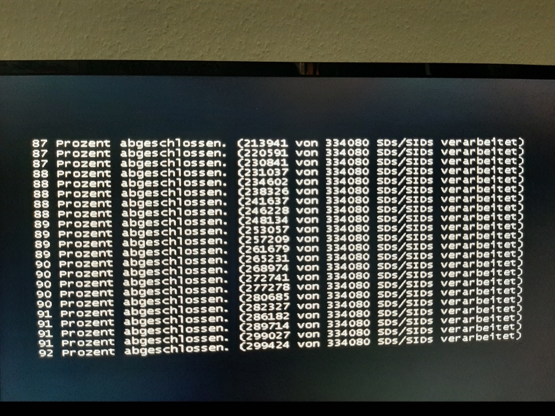

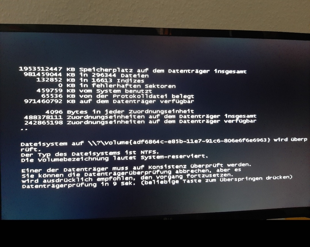

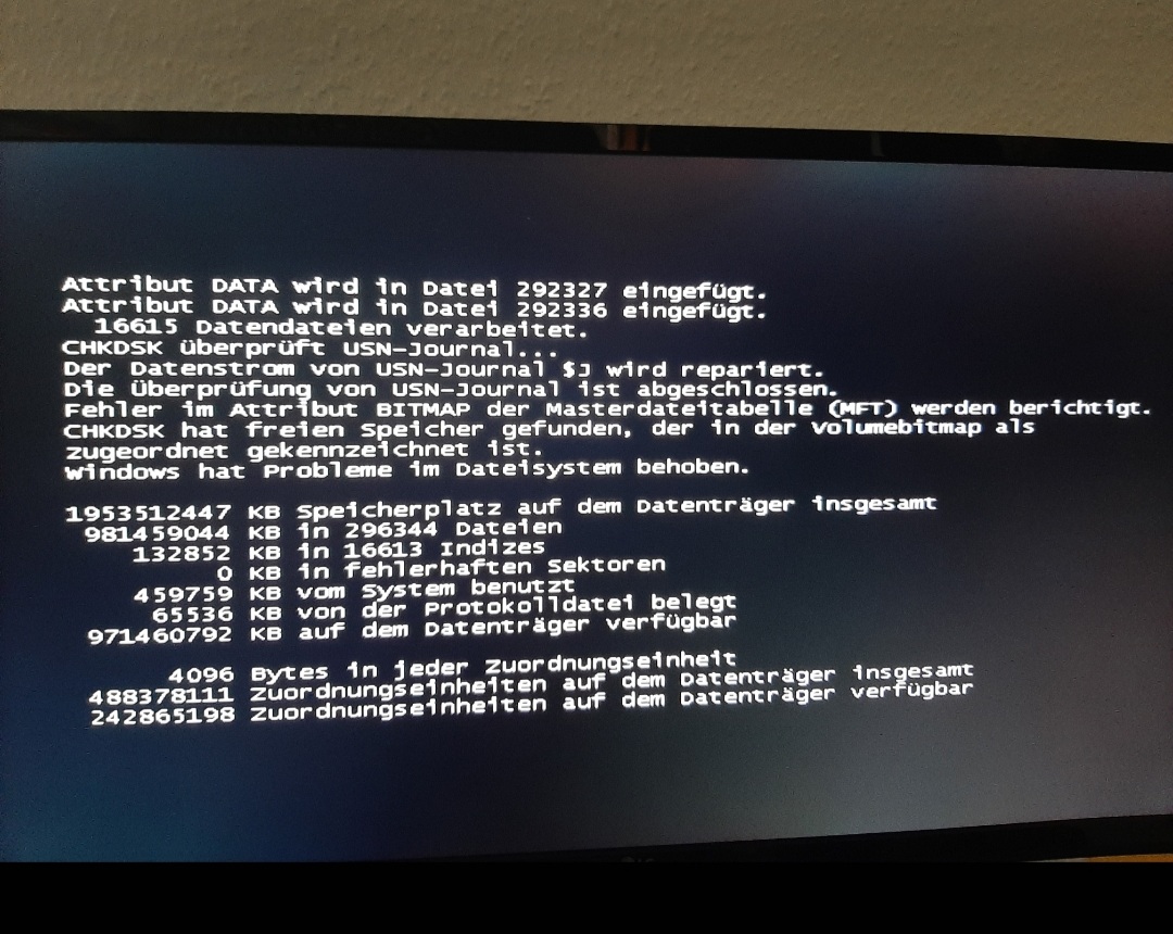

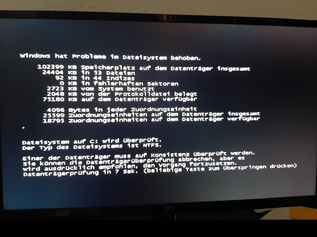

ich habe Windows 10 auf meiner SSD installiert, parallel habe ich noch Windows 7 auf einer anderen Festplatte installiert, da dort noch alte Software und Projekte installiert sind, mit denen Windows 10 nicht klarkommt. Leider löst das Arbeiten mit beiden Systemen immer wieder Festplattenfehler aus, da Windows 10 wohl irgendwelche Systemdateien außerhalb seiner SSD-Partition generiert. Dies hat zur Folge, dass bei jedem Neustart sich Chkdsk meldet und 10 Minuten lang Fehlersuche und Fehlerbehebung aktiviert.
Dies ist natürlich sehr nervig und zwingt mich, nur eines der beiden Betriebssysteme zu nutzen, da ein Wechsel sofort Konflikte auslöst. Woran kann das liegen und was muss ich tun, dass diese Festplattenfehler aufhören? So ist es unmöglich mit einem der beiden Betriebssysteme irgendwas zu speichern oder unabhängig voneinander zu arbeiten / Dateien zu verschieben, da Windows 10 wohl nicht autonom auf seiner Partition bleibt... Ein paar Screenshots habe ich angehängt.

Wenn der Vorschlag von BlubbsDE nicht weiterhilft, könntest du mal kontrollieren, ob Windows 10 die andere Festplatte auch für die Auslagerungsdatei und den Computerschutz benutzt!
Wenn ja, dann deaktiviere mal in Windows 10 diese beiden Funktionen für die Win 7 Platte!
Reaktionen: Blu3scr33n
Es scheint zu funktionieren! Schnellstart ist bei beiden aus und bei Windows 10 war die dynamische Auslagerungsdatei aktiv. Bisher keine Probleme mehr! Tausend Dank!
