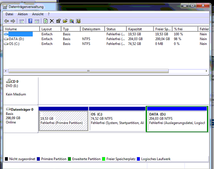

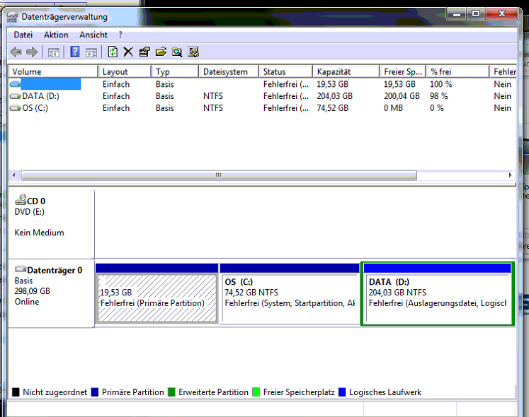

die auslagerungsdatei ist auf C: "keine" und bei D: "Systemverwaltet". Ist das mit C: normal?
Das passiert nur dann wenn auf C: kein Platz mehr ist oder aber man manuell umgestellt hat.
Und worauf soll ich es nun umstellen?
hier noch ein bild von der datenträgerverwaltung: 1111.PNG
Du kannst D nicht löschen, weil sich dort die Auslagerungsdatei befindet. Dort umstellen auf "keine", Neustart, D löschen, C erweitern, Auslagerungsdatei von C auf "systemverwaltet" stellen. :)

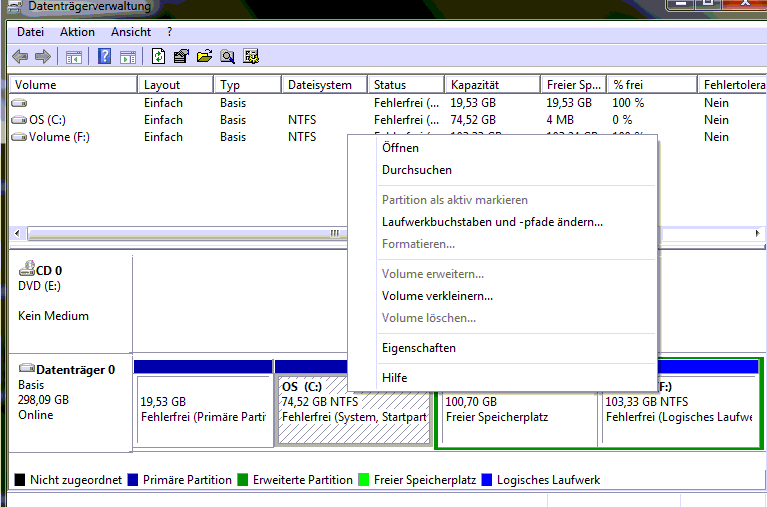

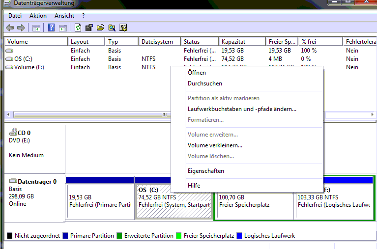

ich konnte nun D löschen, C erweitern klappt jedoch trotzdem nicht?
Bin langsam echt am verzweifeln :/222.PNG
Das ganze Gebilde im grünen Rahmen (erweiterte Partition) muss weg. Volume F löschen, anschließend sollte es dort eine Option "Partition löschen" geben. ;)
Du musst ja auch die erweiterte Partition löschen in der D: und nun auch F: angelegt sind, danach kannst Du C: erst erweitern und dann dahinter eine neue Partition anlegen.
