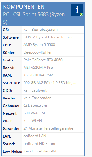

ich habe einen Rechner mit folgenden Spezifikationen:
Dazu zwei in daisy chain geschaltete BenQ (GW2786TC). Aktuell sind sie über display port an den PC angeschlossen. Um meinen Laptop für das Homeoffice einfach anschließen und umschalten zu können, möchte ich das künftig über USB C und eine USB Switch regeln. Seitens der Monitore funktioniert das.
Meine Frage lautet nun: kann ich den hier abgebildeten PCI-E1-Slot mit einem entsprechenden USB C-Adapter erweitern?

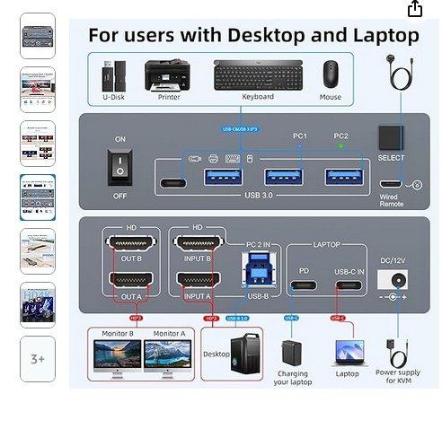

Dann brauchst du aber einen KVM-Switch, bspw: https://www.amazon.de/dp/B0DXF5Z23S/
Ob die mit einem Ein-/Ausgang auch MST können, weiß ich nicht .. wären halt günstiger. Dazwischen muss aber noch eine Docking Station damit es bei einem Kabel (für den Laptop) bleibt.
@Drewkev gut das er sagt Monitor per Daisy Chain ( was nur per Displayport möglich ist ) und du einen HDMI KVM postest ..
Sowie Laptop mit wohl nur USB-C wo alles in einem Kabel rausgeht.. DP alt Mode..
Diese KVM die das können kosten halt mehr.
Reaktionen: Asghan
