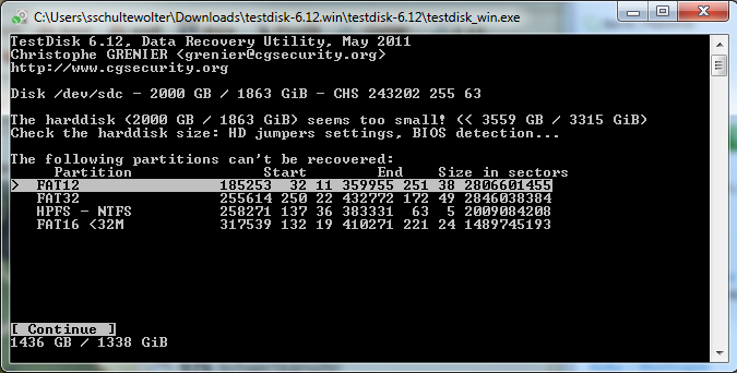

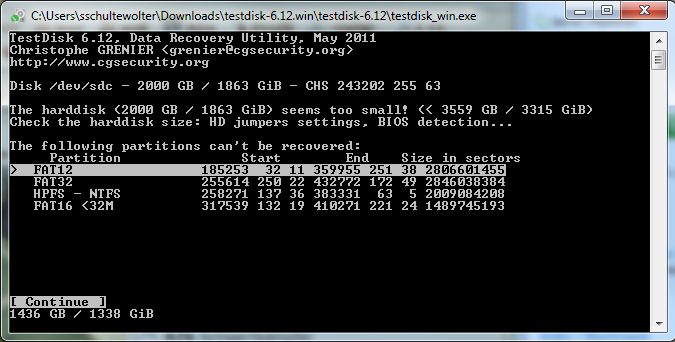

ich habe seit gestern ein Problem mit meiner Festplatte.
Alles begann damit, das ich das USB3.0 Kabel meiner "WD My Book" nicht mehr auffinden konnte. Da ich aber gerne an die hinterlegten Daten ranwollte, baute ich die 2TB Platte aus und schloss diese direkt an meinen SATAII-Bus in meinem Rechner ein. Nach dem Neustarten wurde die Festplatte erkannt. Unter dem Arbeitsplatz wurde die Festplatte jedoch nicht erkannt.
Daraufhin öffnete ich die Datenträgerverwaltung. Siehe da, die Festplatte wurde dort aufgeführt. Jedoch wurde diese als Unallocated erkannt.
Jetzt bin ich ratlos. Habe hier im Forum schon einiges durchgelesen, aber nichts brachte den Erfolg.
Angefangen hatte ich mit Testdisk. Die Analyse der Festplatte brachte keinen Erfolg. Daraufhin testete ich Partion Find and Mount. Beide Prozesse dauerten ewig. Jedoch auch bei Partion Find and Mount wurde nichts gefunden.
Gibt es weitere möglichkeiten?
Hab leider kein USB2.0 Kabel von meinem Smartphone. Hatte es ansonsten auch schonmal damit dran, als ich mein USB3.0 Kabel bei wem liegen gelassen hatte. Im Endeffekt funktioniert die Festplatte ja mit nem USB3.0Kabel oder halt ein USB2.0 Kabel, welches den MicroStecker hat.
Hier der Bericht von deinem vorgeschlagenen Programm. Einen Mechanischen Defekt kann ich relativ sicher ausschließen. Festplatte macht keine ungewöhnlichen Geräusche, die auf einen Defekt hinweisen könnten. Festplatte ist etwa ein Jahr alt. Genauen Zeitraum kann ich nicht genau gerade bestimmen.

Lass mal mit Testdisk alle einzelnen Screenshots sehen bis nach dem Quick Search.
Ich werd TestDisk heut abend nochmal durchlaufen lassen. Der braucht seine Zeit, bis er alle Sektoren durch ist.
Im Anhang schon mal der erste Screen. Lasse ihn aber noch bis zum Ende durchlaufen.
Nächstes EDIT: Hab es heute mal durchlaufen lassen, das Ergebnis ist wie folgt (siehe 2. Screenshot)
