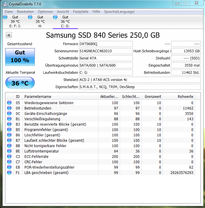

CrystalDiskInfo laden und Screenshot erstellen. Fenster bitte vollständig aufziehen, die Werte unten sind wichtig.

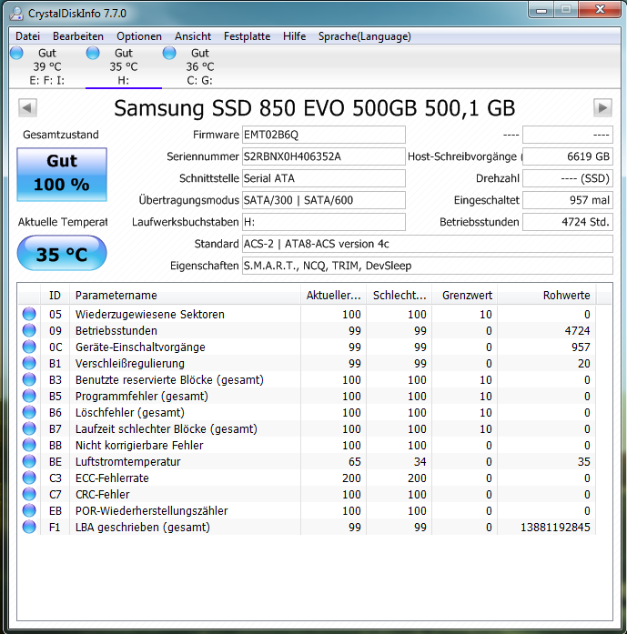

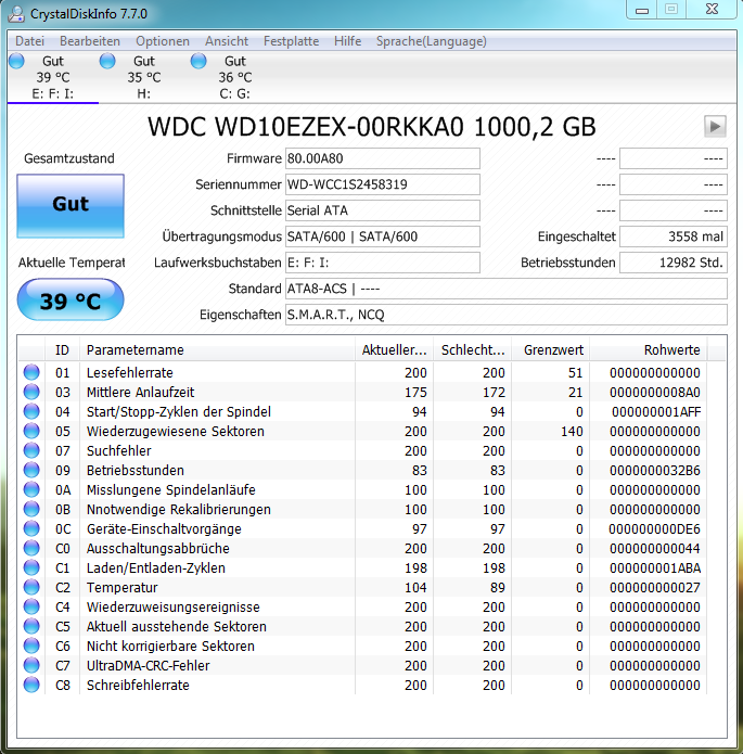

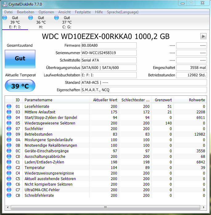

Der Platte gehts gut. Aber du hast sie 68x ausgeschaltet ohne sie ordentlich herunterfahren zu lassen.So ein Abschalten kann das Dateisystem durchaus zerstören.
Wie geht es denn den anderen beiden Platten? Mach mal noch 2 weitere Screenshots bitte.

Für die Temperaturen baucht man bei deiner HDD die HEX Werte bitte. Danke
Das könnte wegen dieser Boot-Loader-Probleme gewesen sein. Ich bin manchmal beim Booten von Windows 7 in einen Blackscreen gekommen und musste mich dann mit dem Reset-Knopf behelfen... Nach dem Neustart war wieder alles normal.

Wenn ich das richtig kombiniere, hatte deine HDD schon mal 54° - und deine SSD`s 64° und 66° Hochsttemperatur
Das ist mMn schon kritisch - und da kann es schon passieren, das was kaputt geht
Für bessere Kühlung mal sorgen - und mMn werden wir noch heißere Sommer bekommen
