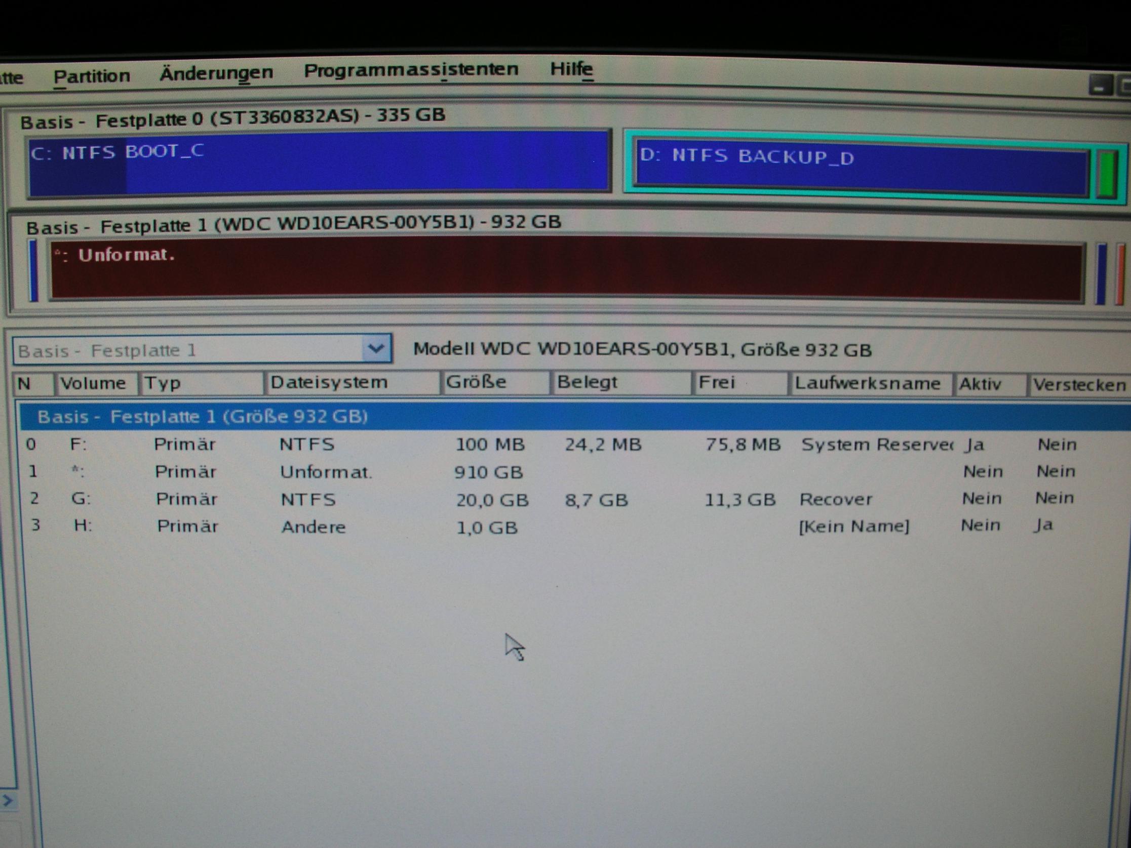

Habe jetzt mal mit einer Notfall CD (Linux) versucht mehr über die Platte zu erfahren und habe dies mal als Screenshot angehängt.
Es geht um die Festplatte 1 (WDC WD10EARS-00Y5B1) 1 Terrabyte.
Das einzige was ich als „Laie“ ersehe ist, dass die (für mich wichtigen 910 GB) anscheinend unformatiert sind bzw. keinen Laufwerksbuchstaben und kein Dateisystem haben.

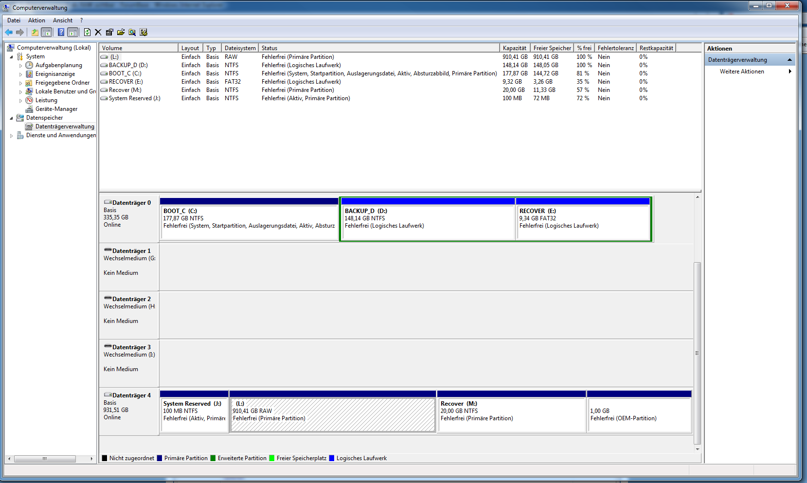

Bin lt. @weissnich vorgegangen, Platte wird auch mit den Partitionen erkannt, jedoch kann ich noch immer nicht auf:
"Datenträger 4 > L: 910,41 GB zugreifen. Zeigt RAW an ??

Guten Abend! "RAW" heißt ja bekanntermaßen, dass die Platte unformatiert ist und alles gelöscht ist. Wie mag Dir das passiert sein? Hast Du ein RAW-fähiges DVD-Laufwerk eingebaut? Wenn ja, nimm das mal wieder raus! Setze die Festplatte im Rechner auf die erste Psosition. Hast Du versehentlich den "Jumper" auf "Slave" stehen?
