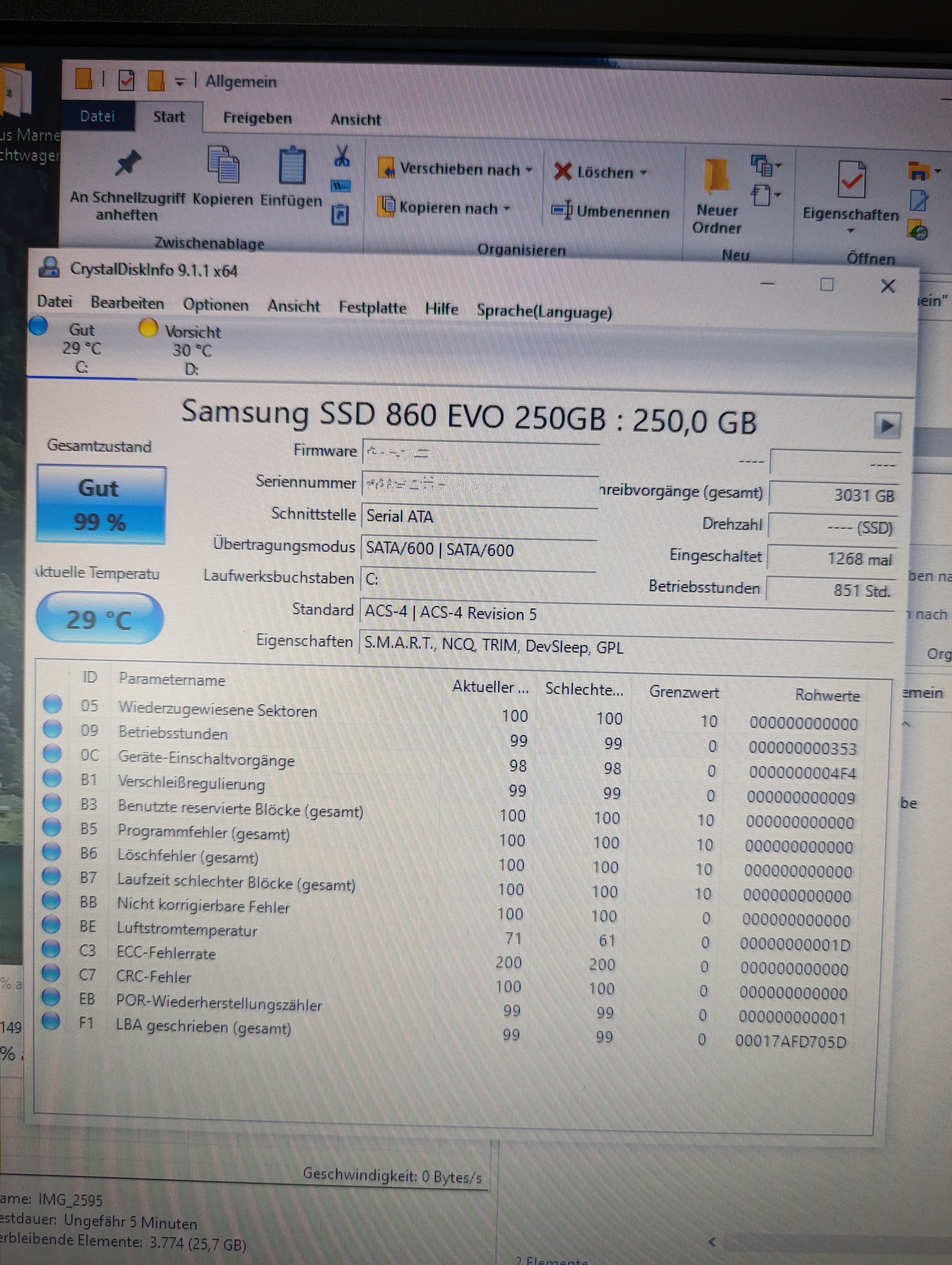

HDD von Heute auf Morgen keine Reaktion mehr, PC Booted langsam
Mehr bekomme ich nicht, wenn ich auf die Platte schalte friert das Programm ein. Ca. 12 Bilder könnte ich kopieren dann brach der Vorgang ohne Meldung ab.
Ich versuche einzelne mir wichtige Ordner zu kopieren
Screenshot bearbeitet
CDI screenshot: Seriennummer entfernen.
Bei Zugriff auf die HDD friert CDI ein? Das bestätigt einen Hardwaredefekt.

a) Ein Screenshot ist keine unscharfe, schiefe Photographie des Bildschirms, sondern eine interne Funktion in diesem Fall von Windows, z.B. mit Windows+Shift+S
b) Die SSD sieht schön aus, interessant wäre jedoch die Festplatte gewesen (oben auf D klicken)

a.) Einen Screenshot von einem PC hochzuladen, der lange nicht mehr an und am Netz war, und aktuell auch nicht über eine aktive Internet Verbindung verfügt war mir tatsächlich kurzfristig zu aufwendig.
ansonsten benötige ich keine Anleitung zur Aufnahme eines Screenshots, danke aber trotzdem.
b.) Hättest du meine Posts gelesen, wärst du evtl. darüber gestolpert, dass CrystalDiskInfo eingefroren ist, sobald die HDD ausgewählt wurde. Somit war ein Screenshot der HDD nicht möglich. Darauf haben sogar einige hier schon geantwortet, dass es den Verdacht des Hardwareausfalls erhärtet.

Ich habe jedoch mal einen Screenshot von CrystelDiskInfo erstellen können. Die Platte ist hinüber.
Einen Teil der Daten habe ich noch Retten können, der Rest ist nicht so dramatisch und mit Arbeit wieder herstellbar :)
Sehr seltsam für mich ist, dass die Betriebszeit der Platte mehr als der Hauptplatte ist - das kann gar nicht sein, ausser ich hätte keine neue Platte erhalten bei Erwerb!

Es sind 65.534 pending sectors, es wurden auch schon 1923 defekte Sektoren durch Reservesektoren ersetzt. Die WD20EZRZ sollte IMHO 2000 bis 2050 physische Reservesektoren aufweisen.
Die SSD zählt Idle-Zeiten nicht mit zur Betriebszeit, die HDD schon.
Dieser CDI Screenshot irritiert mich einfach mit den falschen Werten in der Spalte. Aber FFFE klingt auch verdächtig.
Auf jeden Fall nicht gut und es dürfte wohl korrupte Daten geben. Mal gucken, wie weit der Kopiervorgang kommt.
Meine SanDisk SSD hat einen PowerOnHours Zähler auf ID 9 und der ist ganz schön hoch. Ist zwar auch eine Systemplatte aber genauso wie HDDs im Sleep Zustand diesen hochzählen müsste die SSD das doch auch.
