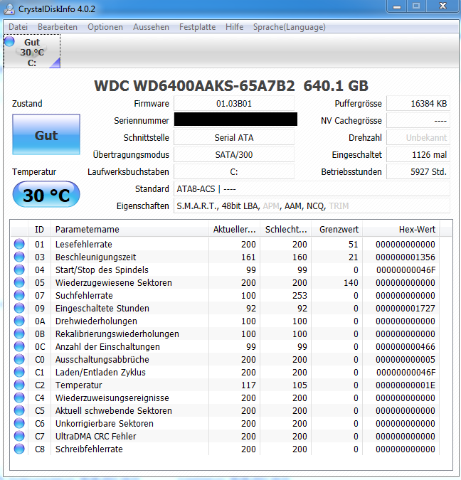

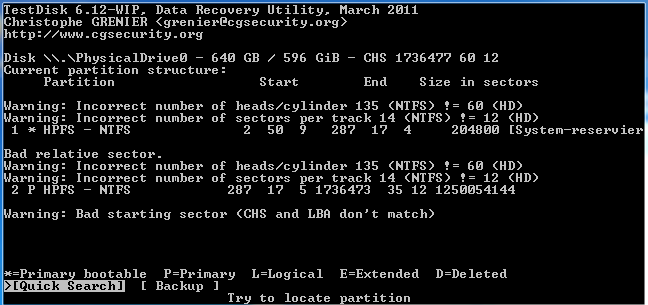

Vor kurzem hat meine Festplatte nach einem Neustart ( Also ab dem Restart ( Da wo Bios dann nochmal geladen wird ) ) angefangen zu rattern/klackern bis der Windows Homescreen erschienen ist.
Ich habe nun TestDisk und Crystaldiskinfo angeschmissen und ich komme da zu folgendem Ergebnis wenn ich "Intel" auswähle, da ich eine PC Festplatte habe ( Windows 7 x64 Pro ) : SIEHE ANHANG

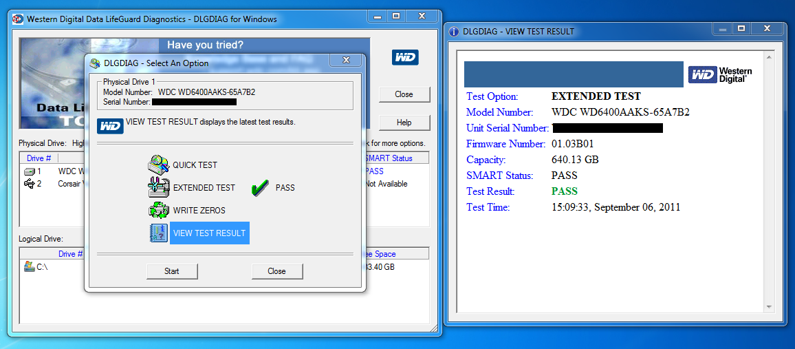

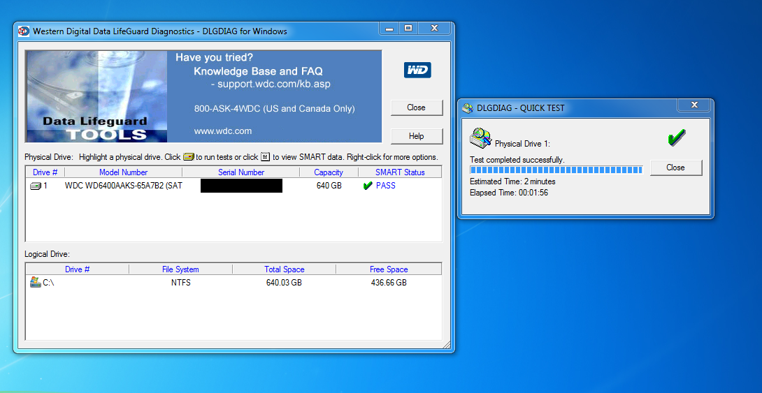

@1.Edit : Habe jetzt den Western Digital Data LifeGuard Diagnostics laufen lassen ( und zwar "Quick Test" und es kam zu folgendem Ergebnis : Siehe Anhang
Ich werde dann später noch ( nach dem ich geschlafen habe ;) ) den "Extended Test" durchführen.
@2.Edit : Siehe 4. Anhang wdtestextended

Also ich glaube nicht das die Platte den Geist aufgibt, habe selber ne Cavier Black 640GB (SMARTwerte im Anhang). Weichen nicht sonderlich von deinen ab. Meine rennt jedenfalls wie am ersten Tag.
Denke mal das Problem liegt woanders.
Wenn ich deine SMART Werte angucke... ich hab da keine Bedenken, dass die HDD weiterhin und lange läuft. Denke auch, dass da andere Probs existieren oder der Stick ne Macke hat. Man sollte nach einem Test nicht sagen, dass das Ergebnis repräsentativ ist. Das klappt nur im Privatfernsehen, wo eine Testfamilie immer für die ganze Republik steht.

*Update* =>Siehe 4. Anhang wdtestextended
