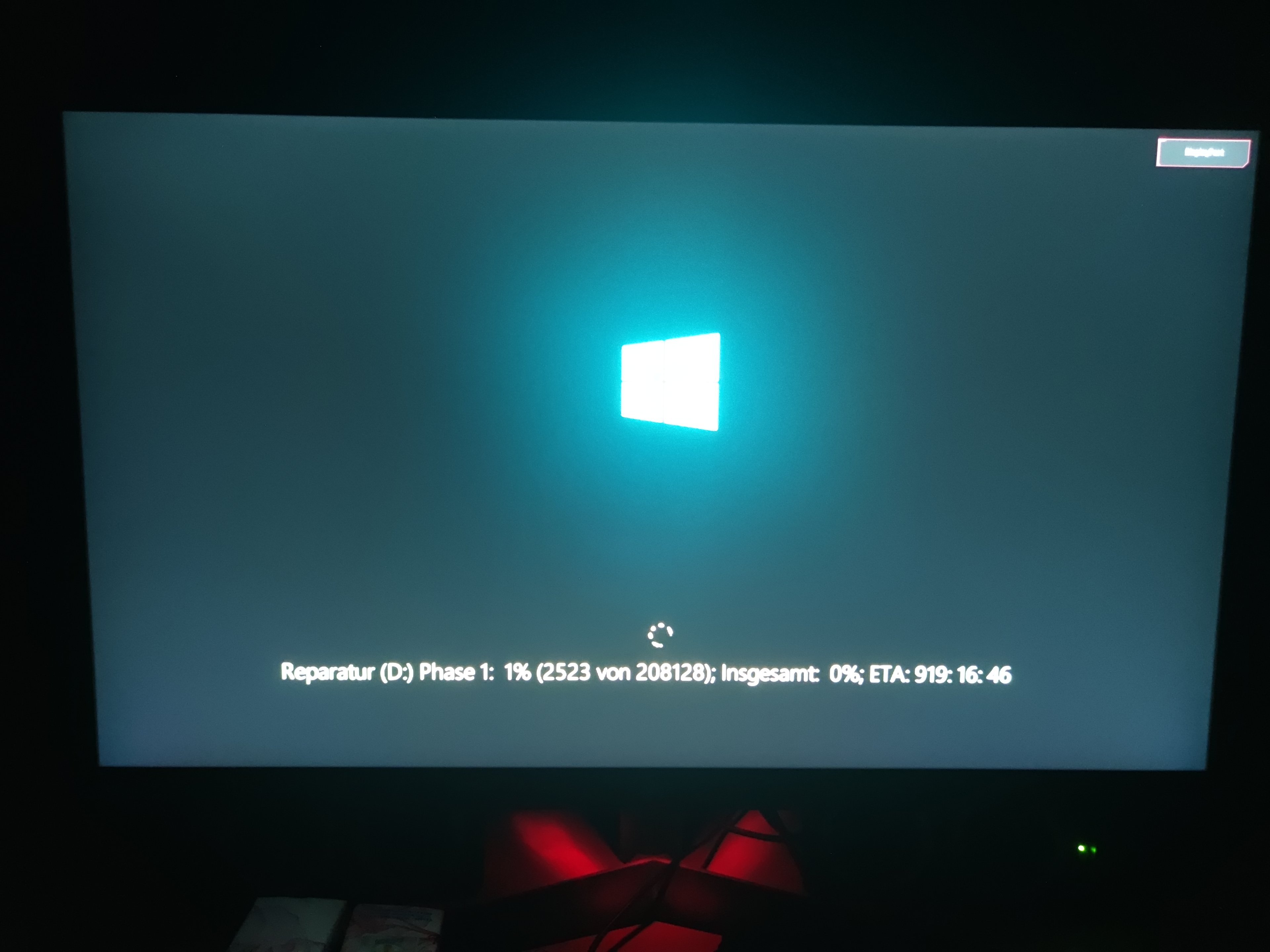

Mein PC lief in letzter Zeit schon etwas komisch (explorer hat sich aufgehangen, boot hat manchmal sehr lange gedauert etc) und heute stürzte der explorer jedesmal ab wenn ich ihn starten wollte. Klang für mich nach Fehler auf der Boot ssd und da die schon 5-6 Jährchen auf dem Buckel hat wollte ich sie austauschen, hatte bisher allerdings noch keinen Nerv. Nach einem Neustart wegen Update (dachte vielleicht hilft das ja was) startete Windows automatisch die Reparatur für Festplatten, allerdings nicht für meine Bootssd, sondern für eine Hdd, auf welcher Fotos etc gespeichert sind.
Die Reparatur wird angegeben mit ca 900h Dauer und wenn ich das grob am Fortschritt mitreche kommt das auch ca hin. Kann ich das abbrechen ohne meine Daten zu verlieren?

was fuer eine reparatur?!
SOFORT abbrechen. dann reden wir weiter
all diese reparatur dinge sind auf dateissytem ebene. Wenn ein echter schaden vorliegt, hast gibst du ihr mit so programmen den todesstoss.
Eine Reperatur von windows selbst, habe ich davor noch nie gesehen
Also abbrechen sagste?
ja. mach aus den datenschredder.
dann steck die festplatte ab und starte neu.
falls das nicht geht, steck sie ab, erstell nen usb stick mit (ubtunu)-linux und starte mit getrennter festplatte davon.
in jedem fall die sterbende HDD erst wieder anstecken um mit crystal disk info (verlinke ich dir unten) den Zustand der HDD zu checken. Dann erst wieder wenn du Ersatz da hast.
Sterbende festplatten sollten keine einzelne Sekunde ohne Not aktiv sein. Jede sekunde steigt die wahrscheinlichkeit, dass mehr verloren geht
920 stunden sind schon ein hartes Indiz, dass da was mehr im Argen liegt.

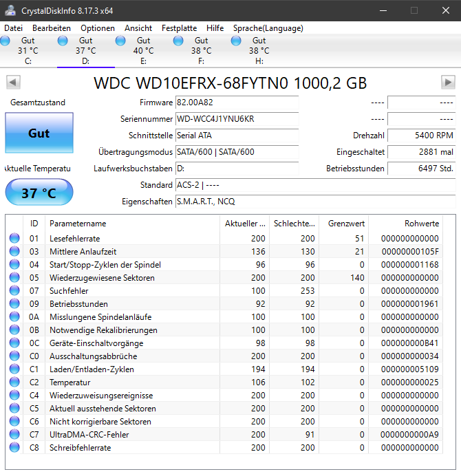

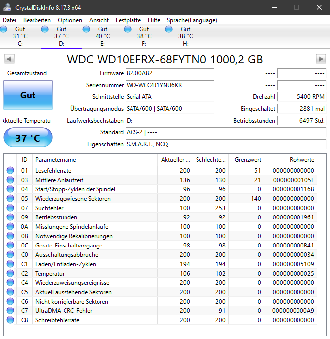

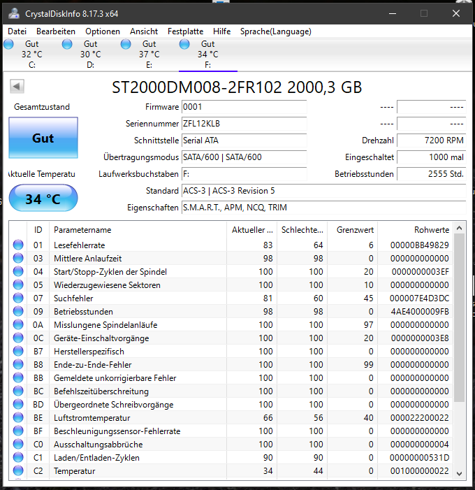

Das sagt das Programm über die Platte, auch mit bisschen informieren werd ich da nicht schlau draus
Gut kanns ihr ja irgendwie nicht gehen
VeboWorks schrieb:
Da ist da für mich nichts zu sehen, was auf irgendeinen Defekt hinweisen würde. Lediglich auf ein offenbar leicht wackliges Datenkabel das man mal gegen ein vernünftiges/neues tauschen könnte.
Reaktionen: VeboWorks und madmax2010
Alles sauber und kaum gelaufen. Warum auch immer checkdisk bei so einer kleinen Platte 900h stunden brauchen soll...

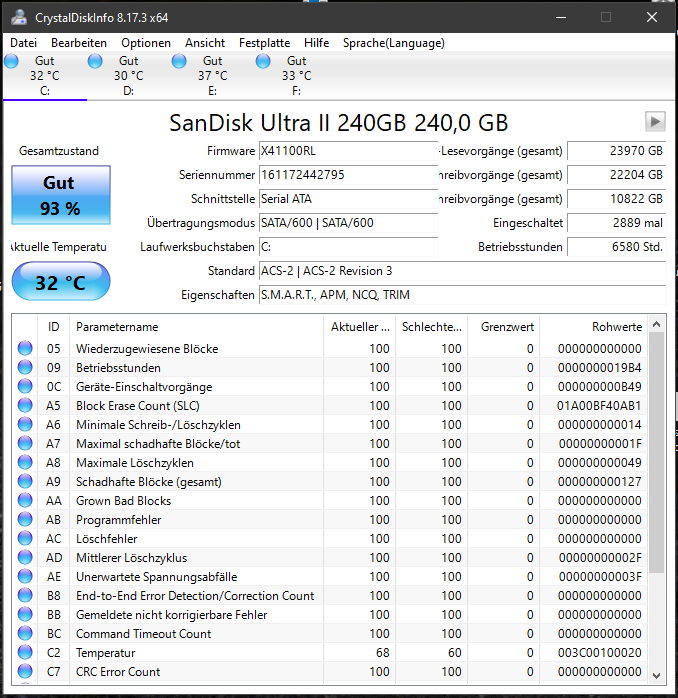

SanDisk Ultra II 240GB (boot drive)

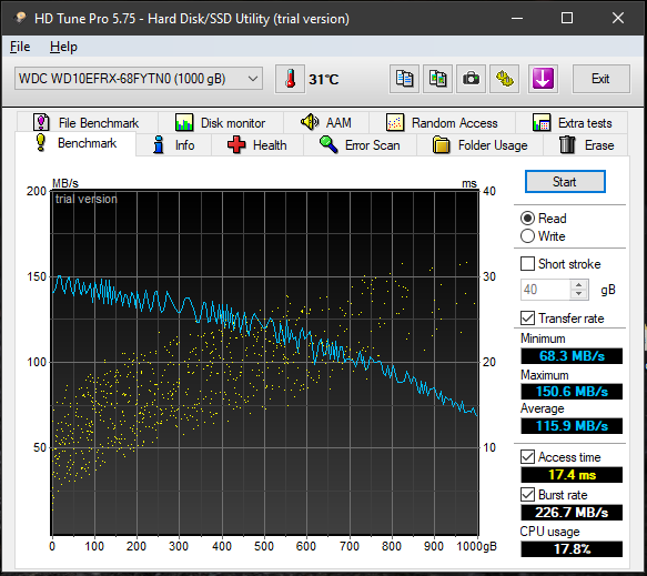

WD Red 1TB HDD (problemmacher)

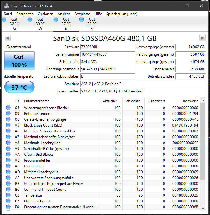

SanDisk SSD 480GB

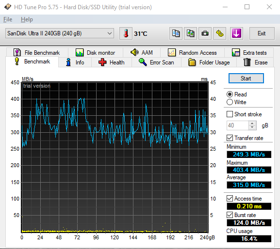

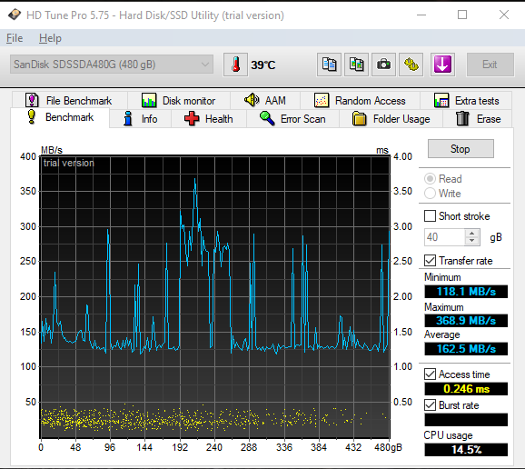

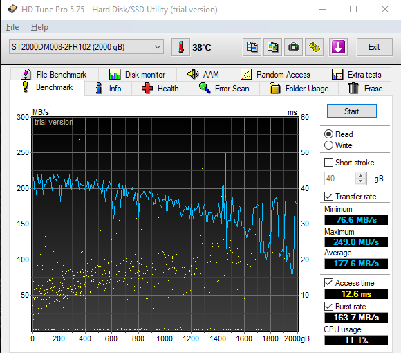

Mache jez noch fix die benchmarks mit hd tune
Die San Disk Ultra II 240GB ist zu langsam.
Die Datenübertragungsraten sollten weit über 400MB/s liegen (bei SATA 3 Anschluß) und die Zugriffszeit ist absolut zu hoch.
https://www.computerbase.de/artikel/storage/sandisk-ultra-ii-2-ssd-test.53025/seite-4 .
Die 480er Sandisk ist noch schlimmer.
Die hat nur 1/3 der vom Hersteller angegebenen Übertragungsrate und auch sehr schlechte Zugriffszeiten.
Wenn sich das nach Neuformatierung (langsam) nicht bessert, würde ich beide tauschen oder gegen eine größere ersetzen.
