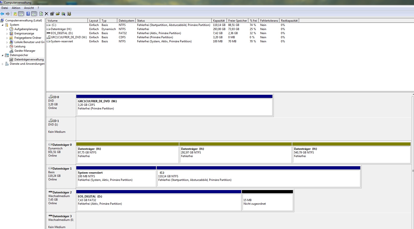

Ich gleube er hat das Problem, dass das Laufwerk F auf zwei Partitionen besteht, die aber von einer dritten geteilt werden. So erkenne ich das zumindest auf dem Bild.
Am einfachsten wäre es wirklich, alle Daten irgendwo zu sichern, alle Partitionen der Platte zu löschen und neu anzulegen. Es gibt zwar diverse Programme, die Partitionen verschieben und ändern können, aber auch für solche Aktionen ist es IMMER DRINGEND empfohlen ein Backup zu haben.
Man könnte die hintere Partition löschen, die mittlere nach hinten verschieben und dann die Erste vergrößern.
Gruß gizmo0815
PS.: Passt der Inhalt von Datenträger 0 auf den Unpartitionierten Bereich von Datenträger 1? Dann würde ich es gleich dort auslagern.
Gruß gizmo0815

Ist mir neu, dass man von einem spanned Volume Teile wieder entfernen kann.H und F löschen, die erste (97,7GB) F ERWEITERN.
Entweder ganz oder gar nicht
Vielen Dank, wollte die Datein eigentlich nicht löschen deshalb werde ich mir eine externe hdd zulegen und alles sichern. Habe auch schon gehört das beim zusammenführen von Partitionen so einiges schief gehen kann.

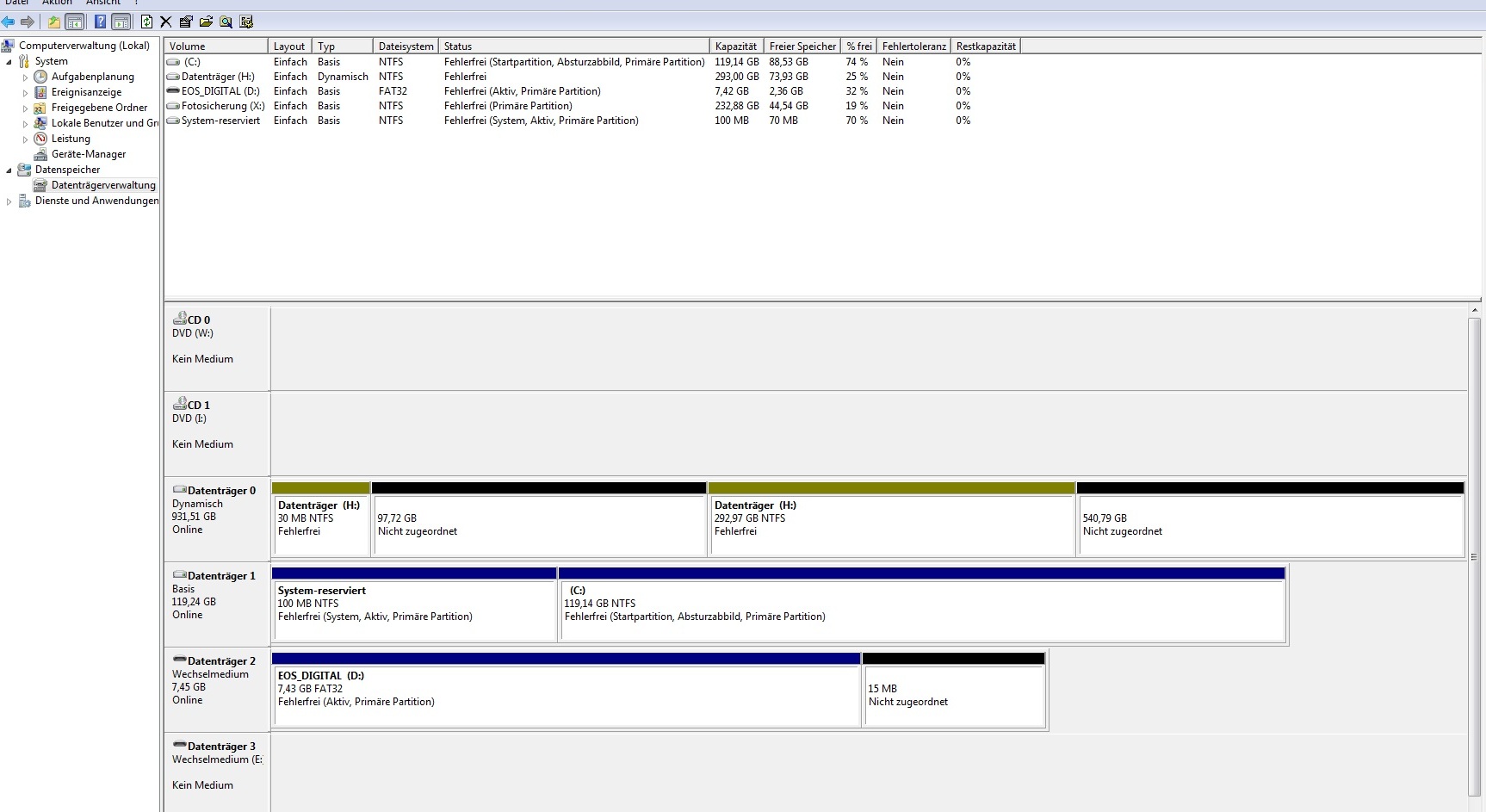

Ralphi17 schrieb:Mach einen Rechtsklick auf die H-Partitionen und wähle erweitern.
Dann werden die Partitionen um die nachfolgenden nicht zugeordneten Blöcke vergrößert.
Hab es gemacht und nun sieht es so aus. Das sind doch 3 Partitionen die als "eine" geführt werden, oder?? Wie lässt sich wieder eine Partition draus machen?
Hab mich mit dynamischen Volumes nie befasst, weil sie für Normalbenutzer mit vielleicht 2 internen Festplatten + einer Externen meiner Meinung nach überhaupt keinen Sinn machen.
Vor allem wenn das dynamische Volume nicht mal plattenübergreifend ist.
Im Explorer müsstest du aber sehen ob dein Datenträger H mit 931 GB angezeigt wird.
Das ist ja der Sinn eines dynamischen Volumes wenn ich das richtig verstanden habe:
Mehrere auch auf mehreren Festplatten liegende Partitionen zu einem Block zusammenzufassen, der dann im Explorer mit einem Laufwerksbuchstaben auftaucht.
Ob das Zusammenführen zu einem Block in der Daterträgerverwaltung möglich ist weiß ich nicht. Eigentlich ist das aber nur ein Schönheitsfehler.
Da du dir aber sowieso eine externe Platte fürs Backup zulegen willst könntest du wie schon vorgeschlagen alle Daten von H dorthin sichern und den Datenträger 0 formatieren.
Dann hast du wieder einen "Basis"Datenträger und kannst ganz normale Partitionen anlegen, die in der Handhabung viel einfacher sind.

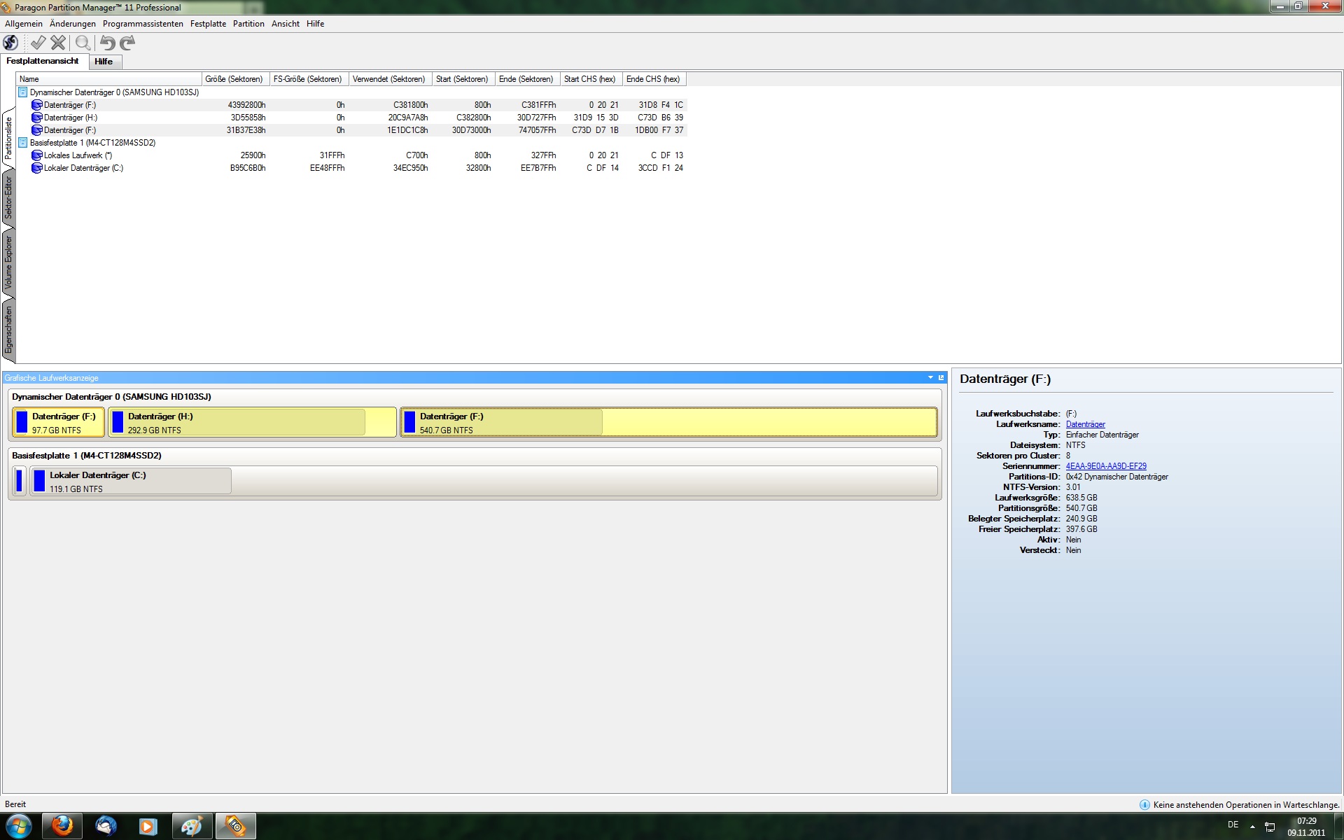

dyn. Volumes haben den Sinn, einzelne logische Volumes (bitte keine Diskussionen, warum mehr als 1 Partition) bei Bedarf vergrößern zu können, ohne großartig den Inhalt hin-oder herschieben zu müssen. So kann ich zB auf einer 1TB Platte zwei Laufwerke mit je 100GB anlegen, und diese individuell nach Bedarf einzeln in frei wählbaren Schritten vergrössern. Dazu brauche ich noch keine 2. Platte, das wäre erst die nächste Ausbaustufe
Hinzufügen weiteren Platzes zu bereits bestehenden Laufwerken(egal auf der gleichen oder einer anderen Platte) funktioniert; einen Weg zurück gibt es aber nach dieser Methode nicht.
Nachtrag: Man kann das Volume zwar wieder verkleinern, das funktioniert aber nur, solange in den weiteren Segmenten sich keine Daten befinden.
