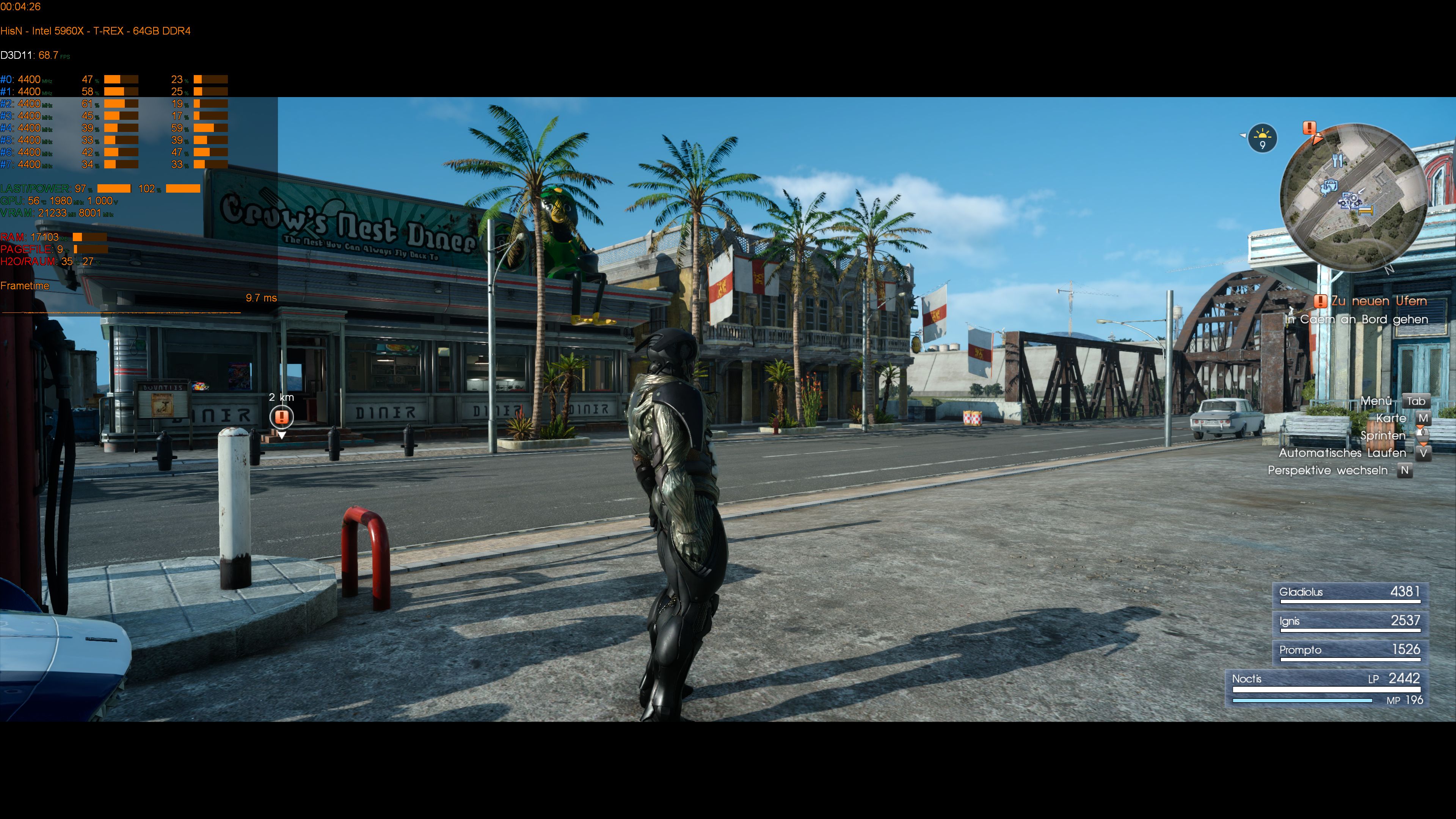

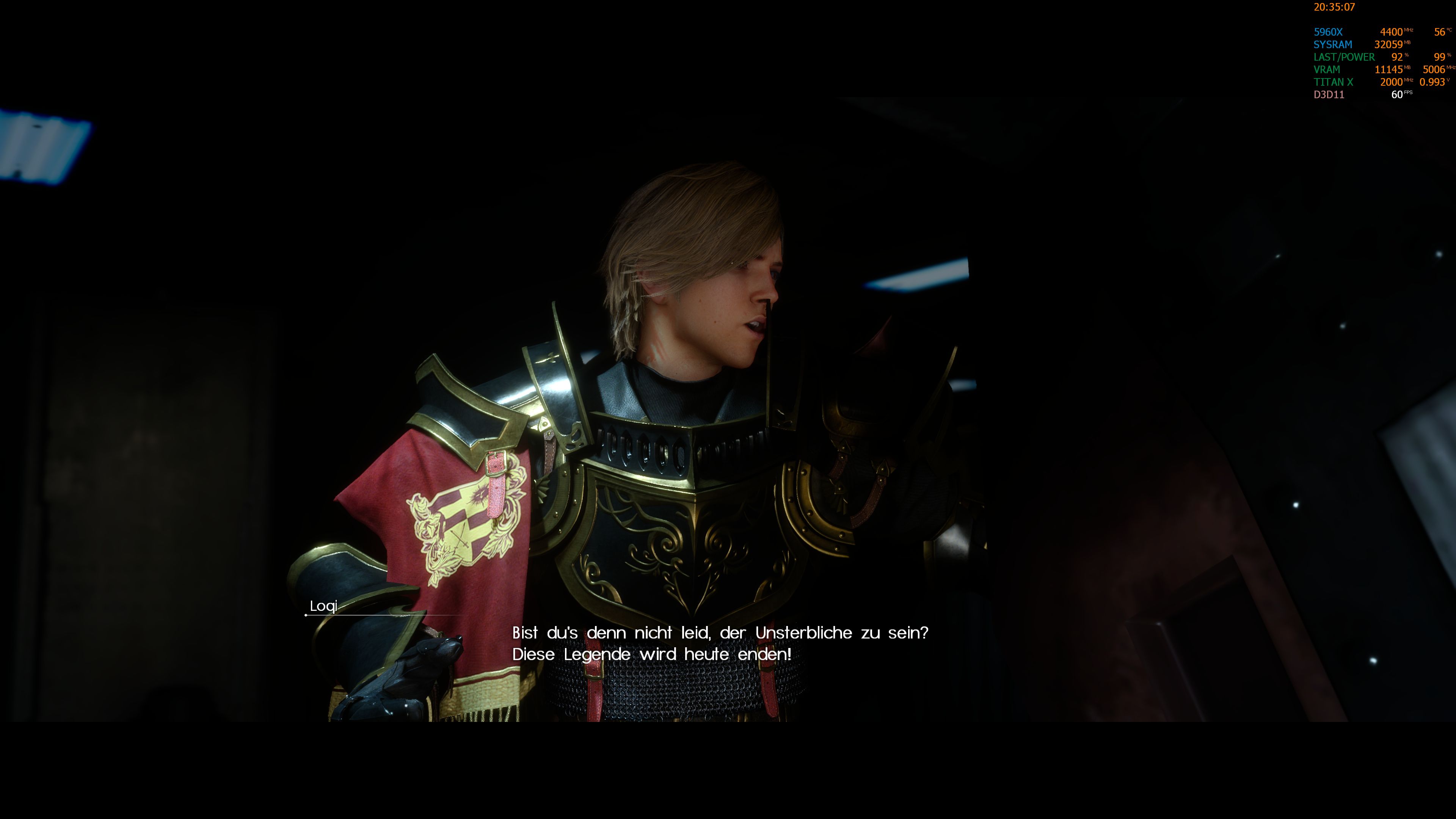

FFXV reißt sich viel VRAM unter den Nagel, und wenn die Graka kein VRAM hat, dann nimmt es das RAM als Ausgleich, und wenn das RAM auch nicht vorhanden ist, dann fängt das System an zu swappen. Nicht das es daran liegt?
System mit einer 11GB-Graka (auf das RAM achten)
System mit einer 24GB Graka (auf VRAM und RAM achten)

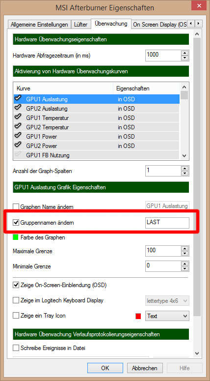

Bei meiner Version gibts nur GPU Usage und GPU Temperatur zur Auswahl, mehr gibts nicht nur zur GPU und mir werden alle Werte in einer Zeile angezeigt, da hiflt es ja nichts die Gruppe umzubenennen?
Sobald Du der GPU-Usage einen eigenen Namen gibst, bekommt sie auch eine eigene Zeile.
Genau so wie die Temperatur, die Lüfterdrehzahl, das PowerDingens, die VRAM-Menge, der Prozessortakt.
Jeder der 6 Werte, die in Deiner 1. Zeile stehen, kann von Dir umbekannt werden und würde dann eine eigene Zeile bekommen. Gibst Du verschiedenen Werten den gleichen Namen, stehen sie alle in der gleichen Zeile (was ja nix anderes als der Ursprungszustand darstellt).

Danke, nun hab ich es kapiert. Ja wie gesagt, Usage ist jetzt auf 100% und Power auf 70% weil ich die auf 70% regelmentiert habe. Scheint der bessere Weg zu sein, wenn ich nämlich auf 60 FPS begrenze, geht ja Usage und Power trotzdem auf 80-90% hoch - und somit auch die Temperatur. Obwohl es gar nichts zu rendern gibt.
