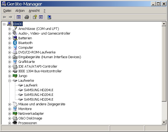

finde ich sie im Gerätemanager nicht
Also wenn sie da nicht auftaucht liegt das Problem am USB-Chipsatz/Treiber bzw. dahinter, zb. Gehäuse.

Hallo marcol1979
Also deinem Bild nach habe ich nochmal nachgeschaut sie wird im Gerätemanager nicht erkannt und wie muss ich sie onboard anschliesen das weis ich leider nicht bin nicht der grosse Computerspezialist.

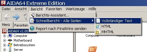

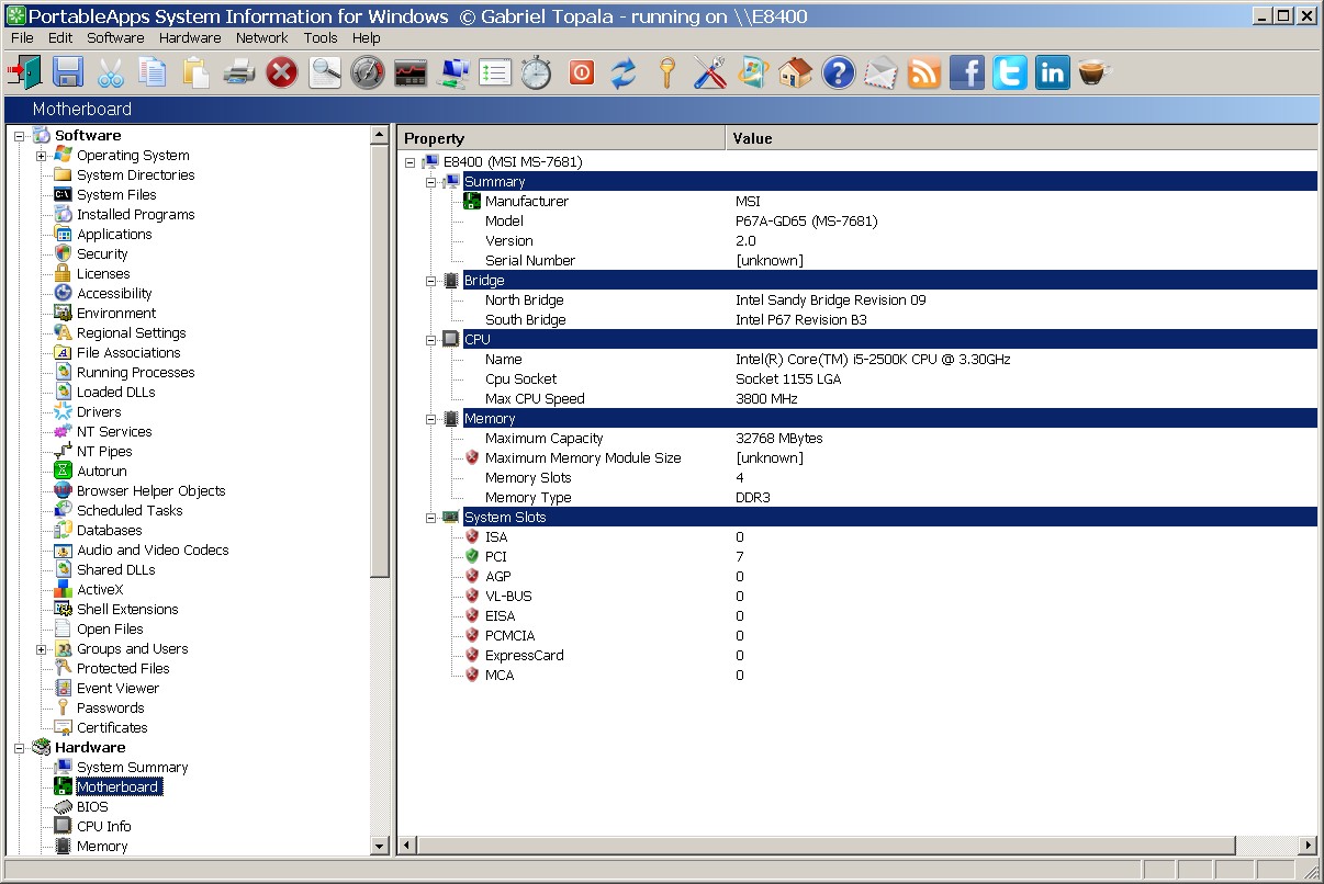

Hallo ihr beiden
Zu Ernst@at Festplatte habe ich mit USB 2.0 angeschlossen an den USB-Anschlüssen die ich probiert habe geht meine alte externe Festplatte gerade hat mein Sohn versucht sie an seinem PC anzuschliesen der neuer ist dort wird sie auch nicht erkannt auch im Gerätemanager nicht.
Zu marcol1979
AIDA64 muss man kaufen oder nicht ,kann ich auch mit etwas anderem ein Systembericht erstellen und dann poosten aber wie geagt ich bin kein Computerheld..
Gruß Hacky

Hallo marcol1979
Habe nun AIDA mal herunter geladen und einen vollständigen Text kopiert hoffe es funktioniert wenn nicht müsstest du mir noch erklären wie ich kopieren und einfügen müsste.--------[ AIDA64 Extreme Edition ]--------------------------------------------------------------------------------------
