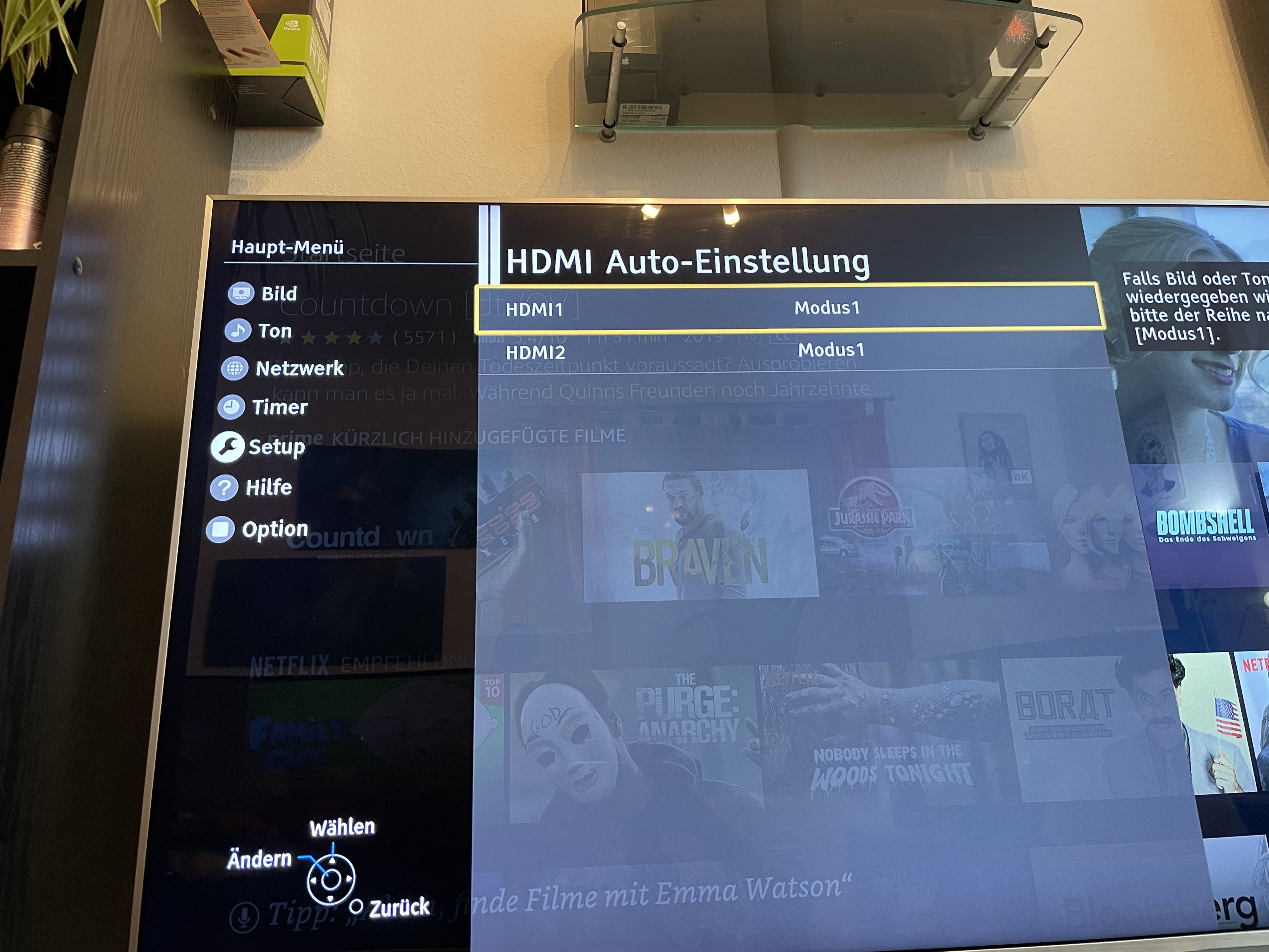

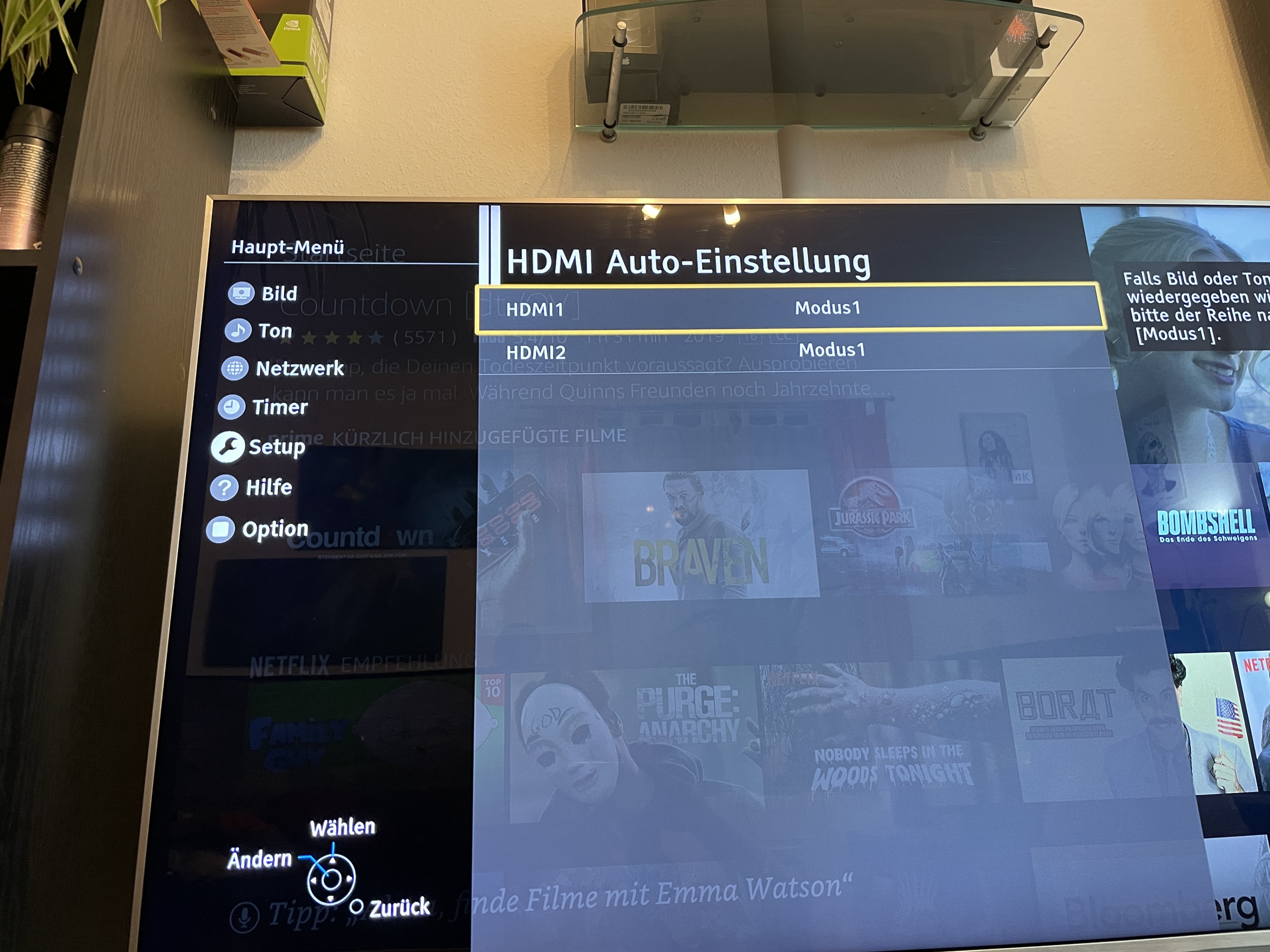

ich hab den gleichen AVR, und bei mir lief der Fire TV Stick nur ohne hdr in 4k.
Beheben lässt sich das im advanced Menü indem du den HDMI Mode auf 1 stellst, dann geht auich 4k + hdr am Yamaha 781.
Keine Ahnung wieso die im "Mode 2" ausgeliefert werden
edit:
https://de.yamaha.com/files/download/other_assets/0/794380/RX-V781_RX-V681_Manual_German.pdf
Seite 129/130
erst danach machte meine Xbox auch HDR mit..

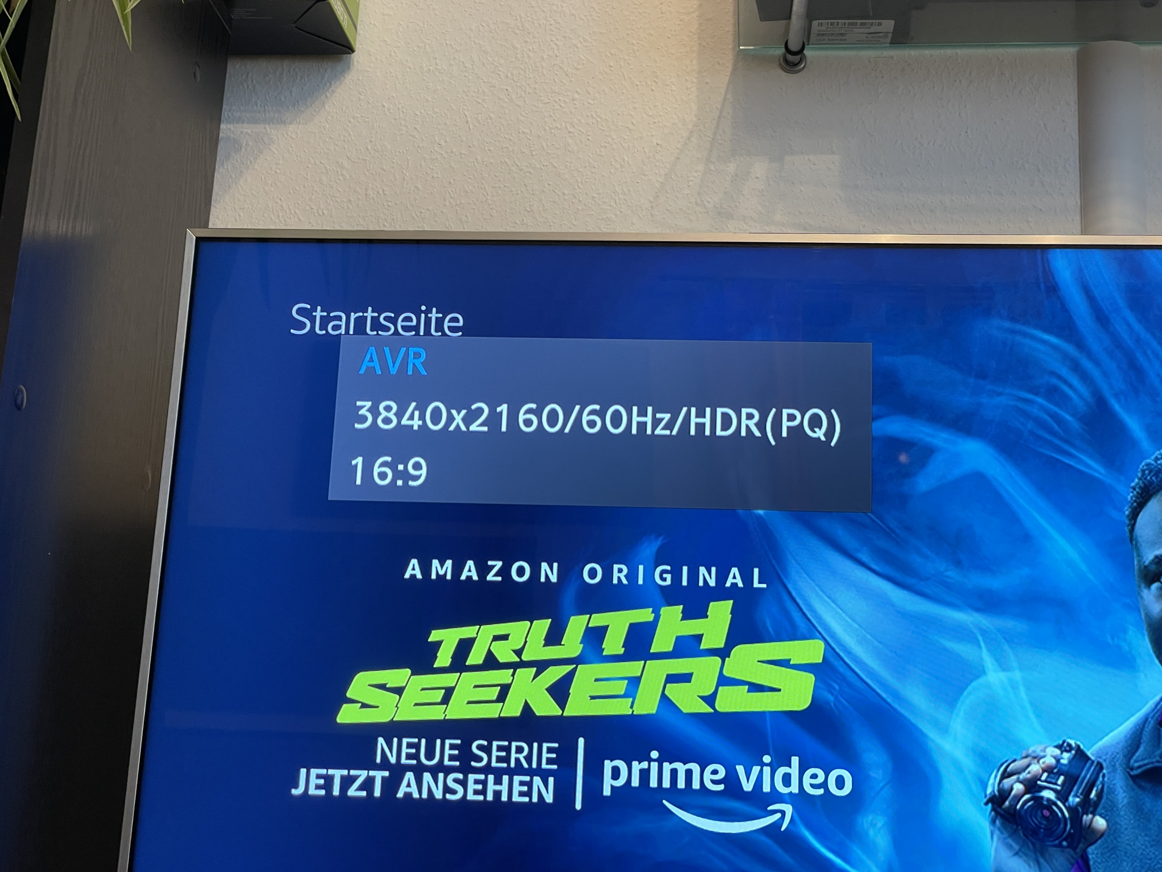

Und ja ich kann die Auflösung im Fire tv auch fest auf 2160P einstellen ohne Fehler trotzdem werden die Sachen von Amazon Prime Video mit nur HD angespielt.
Es blendet oben sogar kurz ein die uhd Auflösung.
Hab gestern glaub sogar beim probieren auf Mode eins gestellt

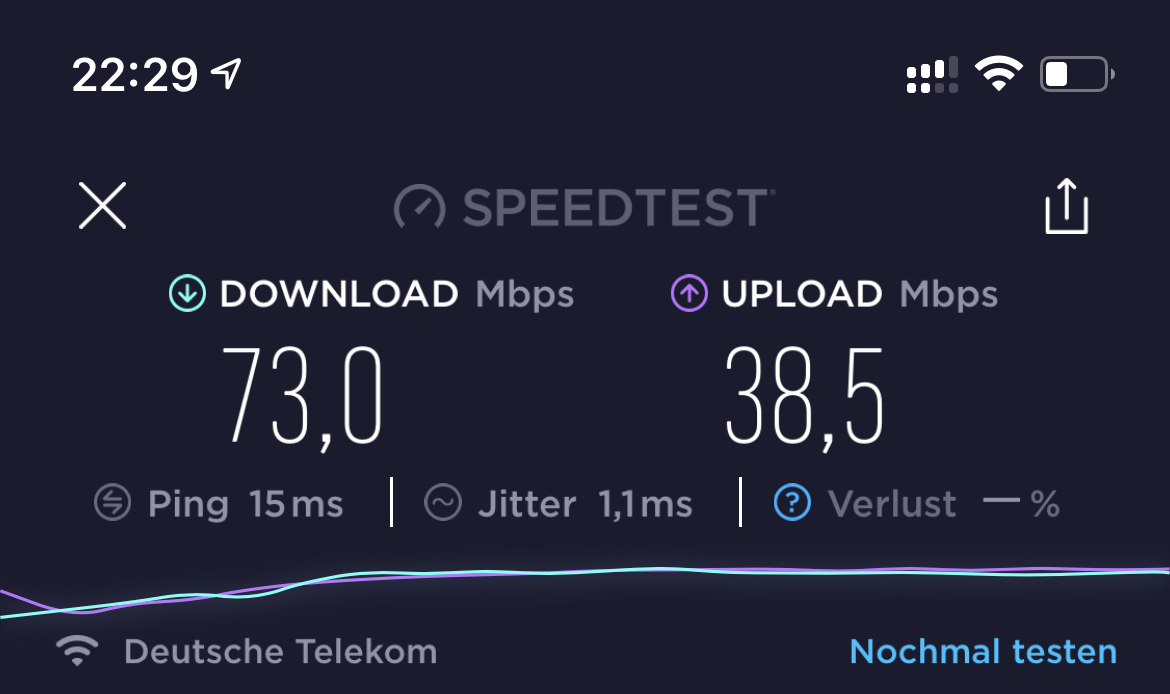

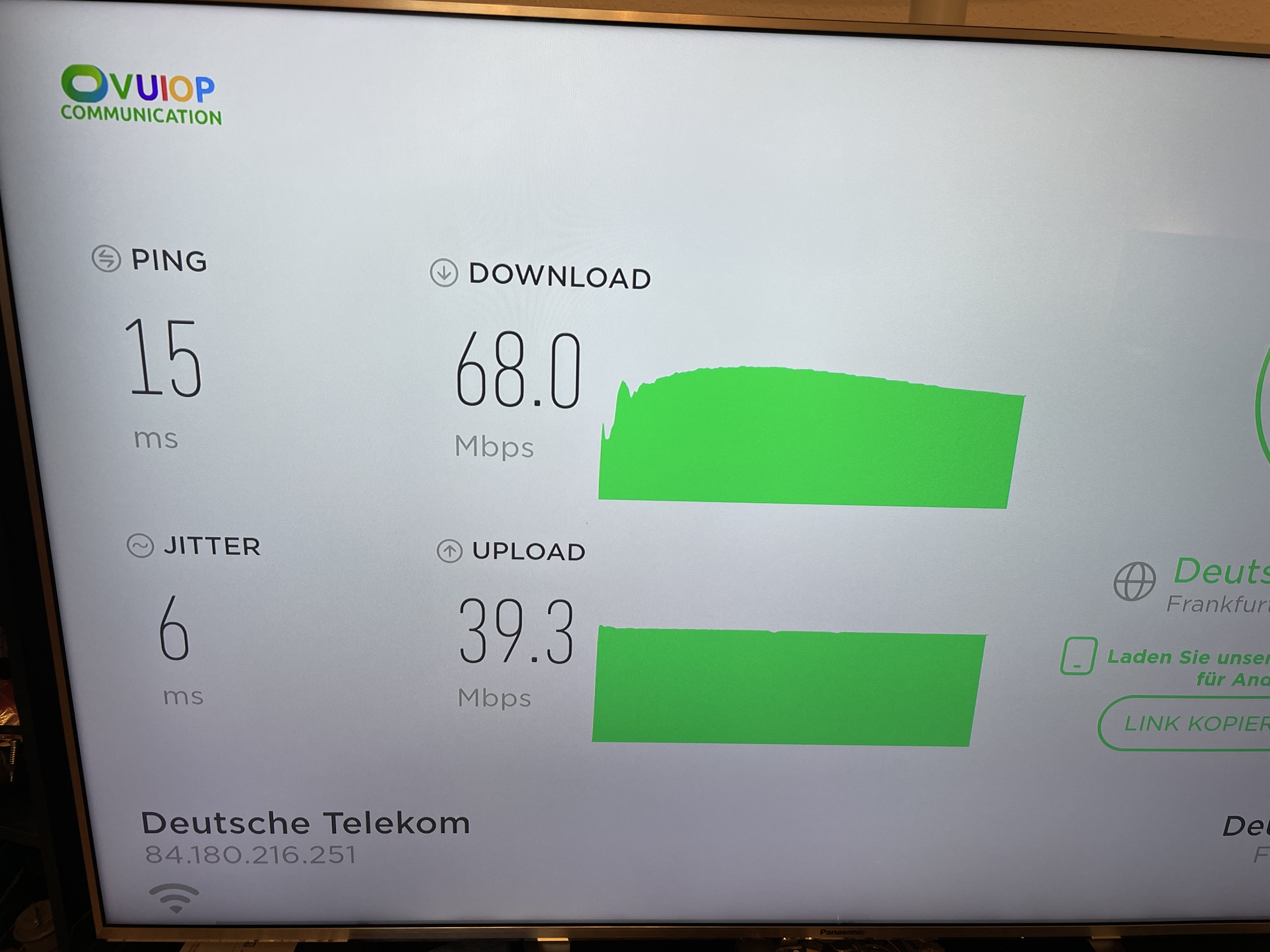

Sagt die speedtestapp aus dem AppStore 4FCBDEB6-5E33-4CAE-AECE-B430C9493BE3.jpeg
Wie gesagt steckt an einem HDMI wo dabei steht arc und hdcp 2.2 und denke das ein 800€ 4K AVR das Können muss.
Höchstens die Kabel?
Wie kann ich das denn testen?

Meine Xbox ging auch auf 4k, nur HDR laut Xbox Menü nicht unterstützt, das lag an dem Mode 2 im Yamaha 781.
Prüf doch mal einfach ob der auf Mode 1 oder 2 läuft wie oben von mir beschrieben
Das Problem von Mode 2 ist, dass er entweder 4k macht oder HDR, bei der Xbox blieb es bei 4k ohne HDR und mein Firetv blieb bei full HD HDR (in Filmen.. da im Menü kein HDR aktiv ist, war hier die Auflösung auf 4k).

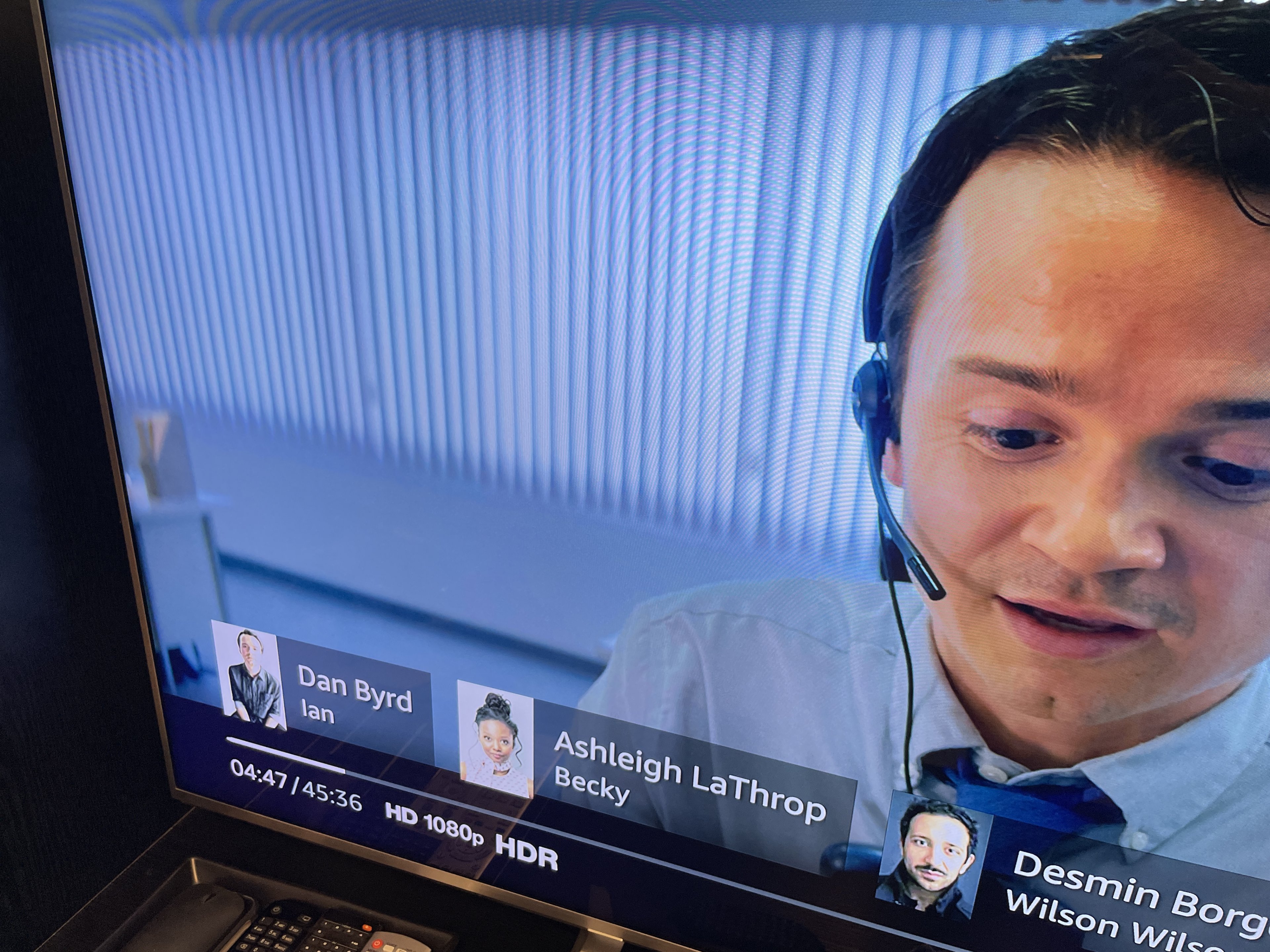

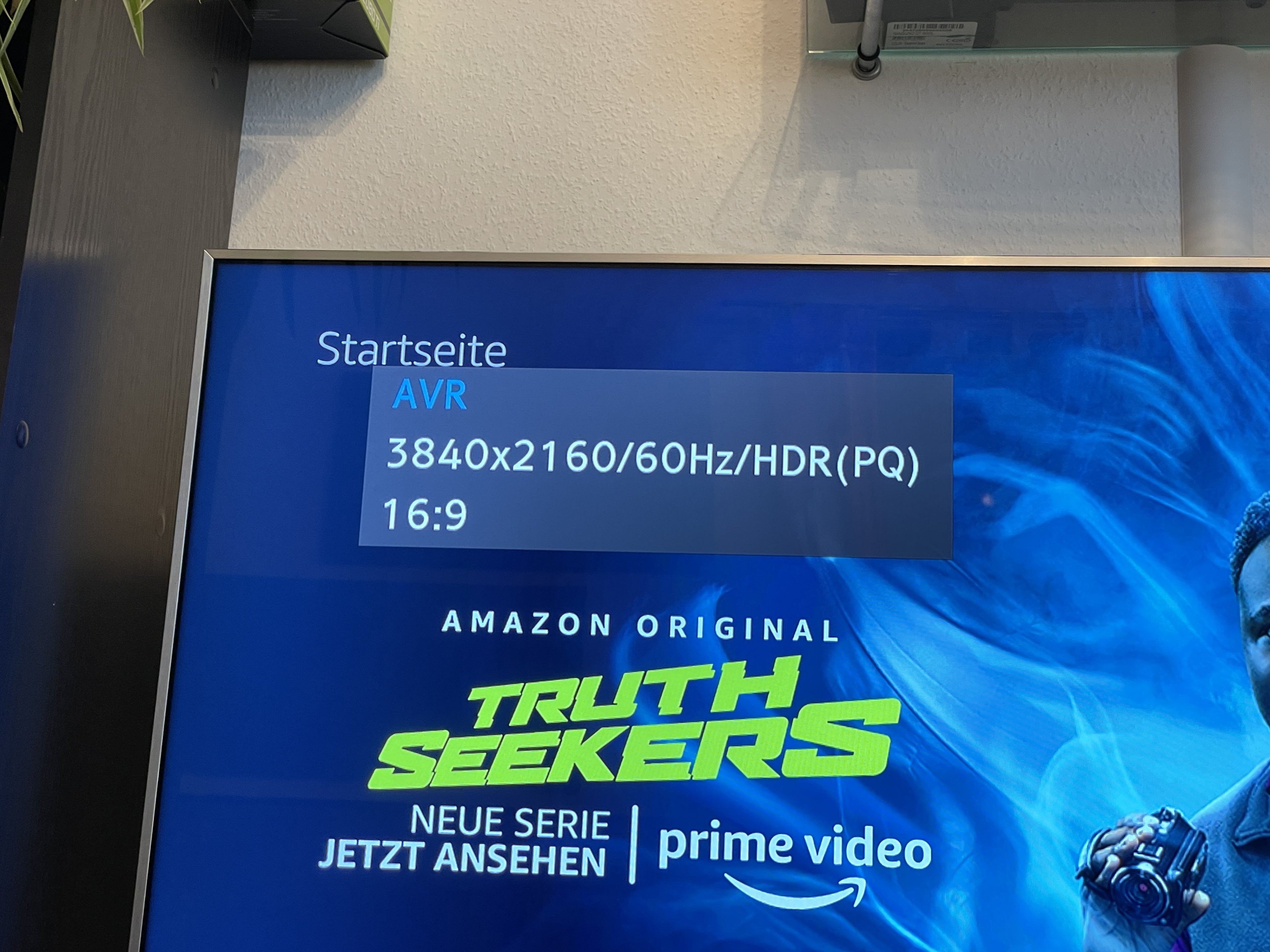

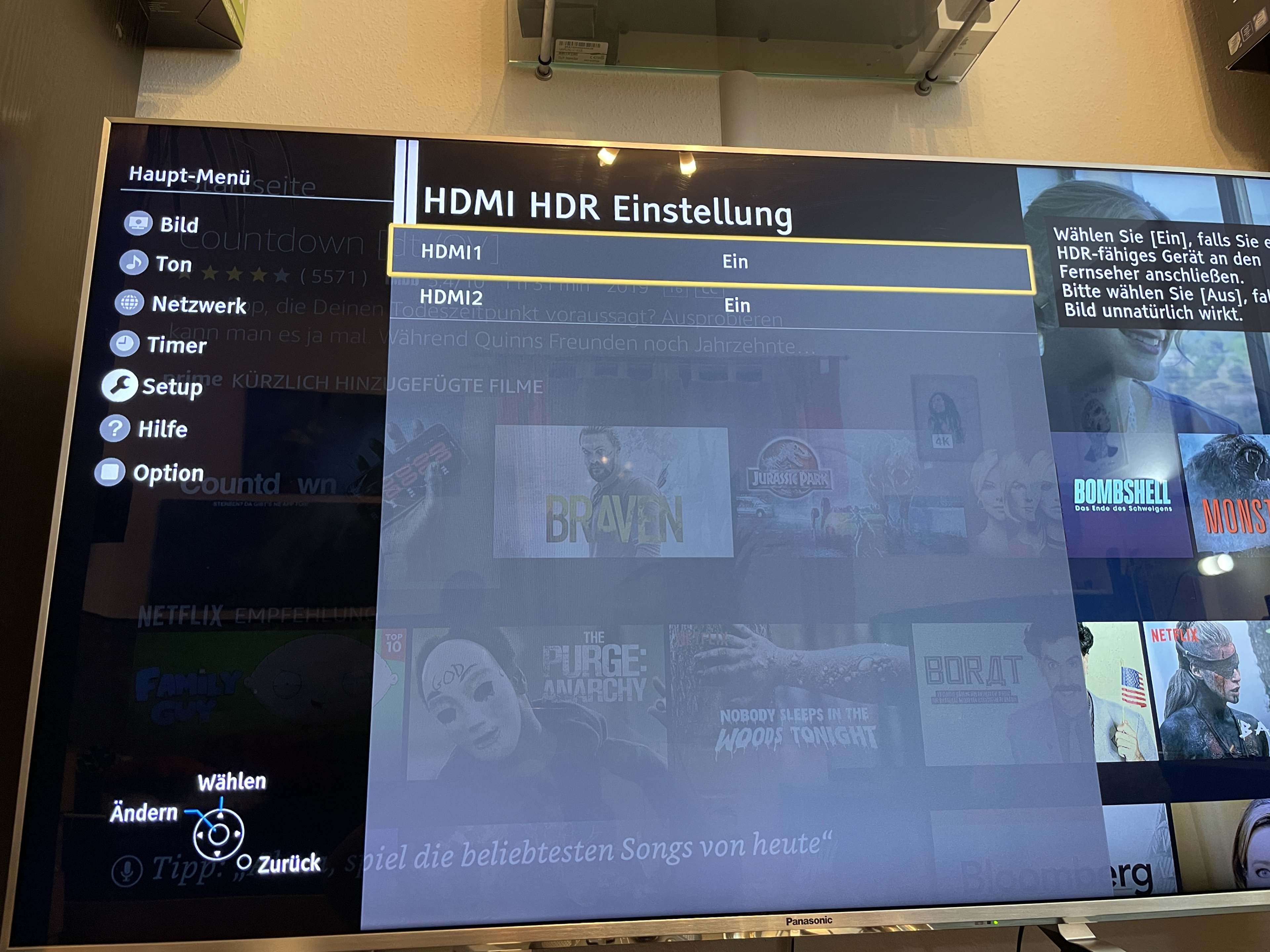

9D9446B3-CACA-4A08-8F43-602A5FF9ED5D.jpeg8FE7D807-3215-493B-A1F6-A66045623A4B.jpeg79B5C71C-1C93-4398-9EAE-94CD252A15EC.jpeg
Das sagt er im Menü von Fire tv Stick

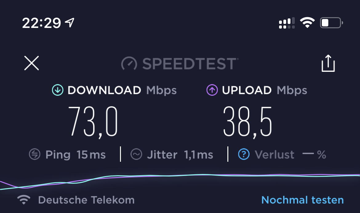

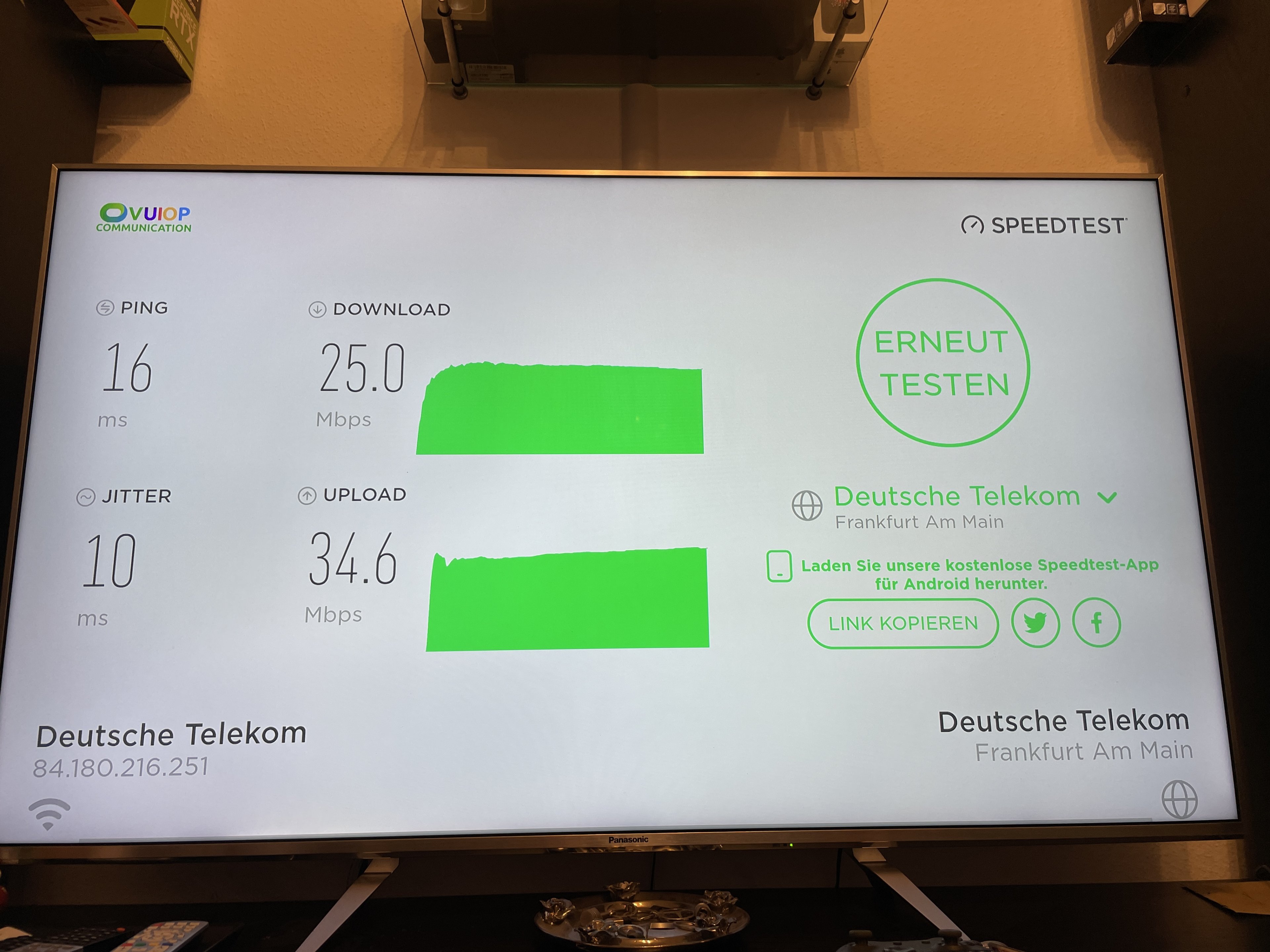

Bei 25MBit DL und 34 UP stimmt mit der Leitung was nicht.
auf dem iPhone 12 pro sieht es so

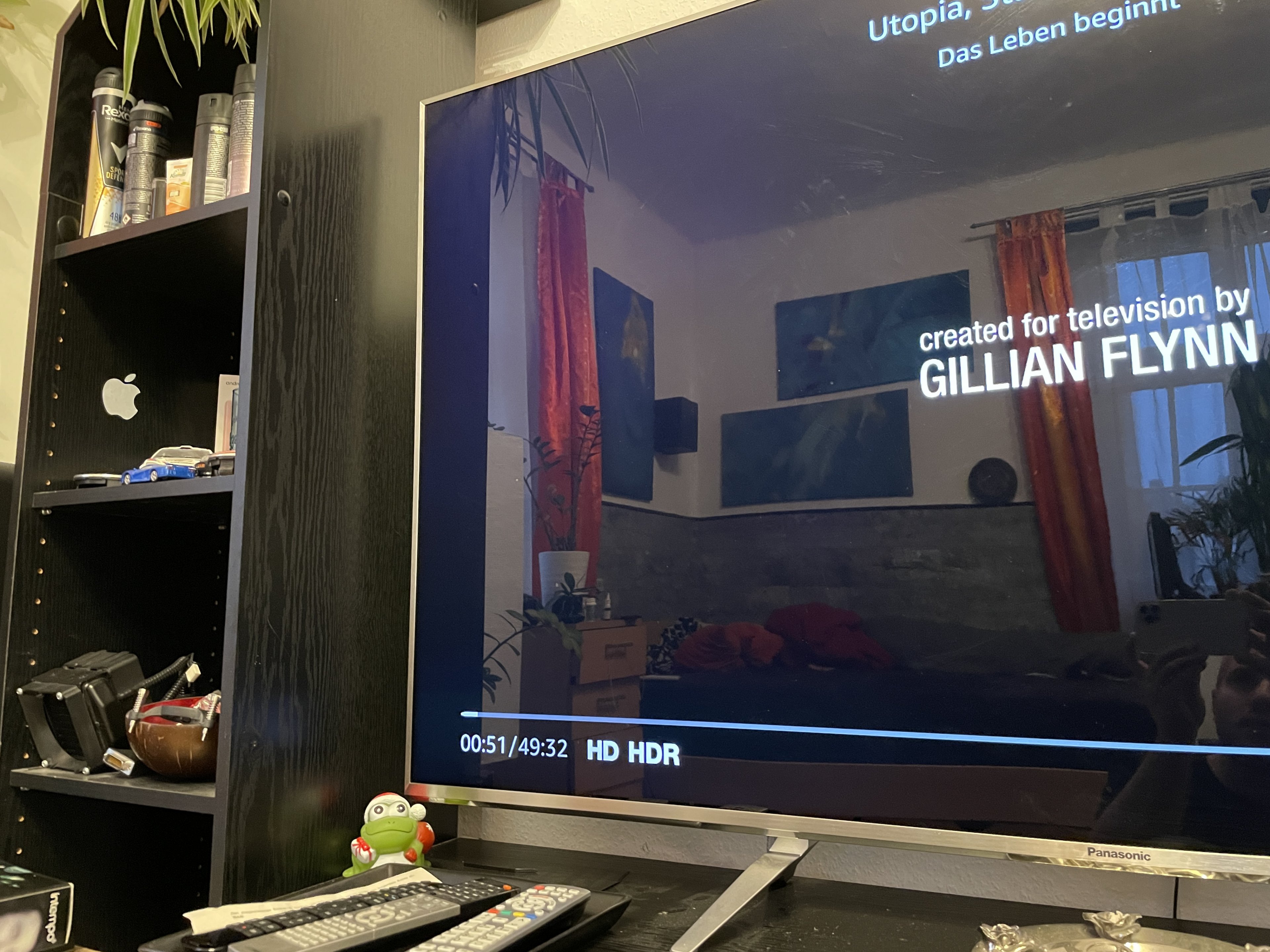

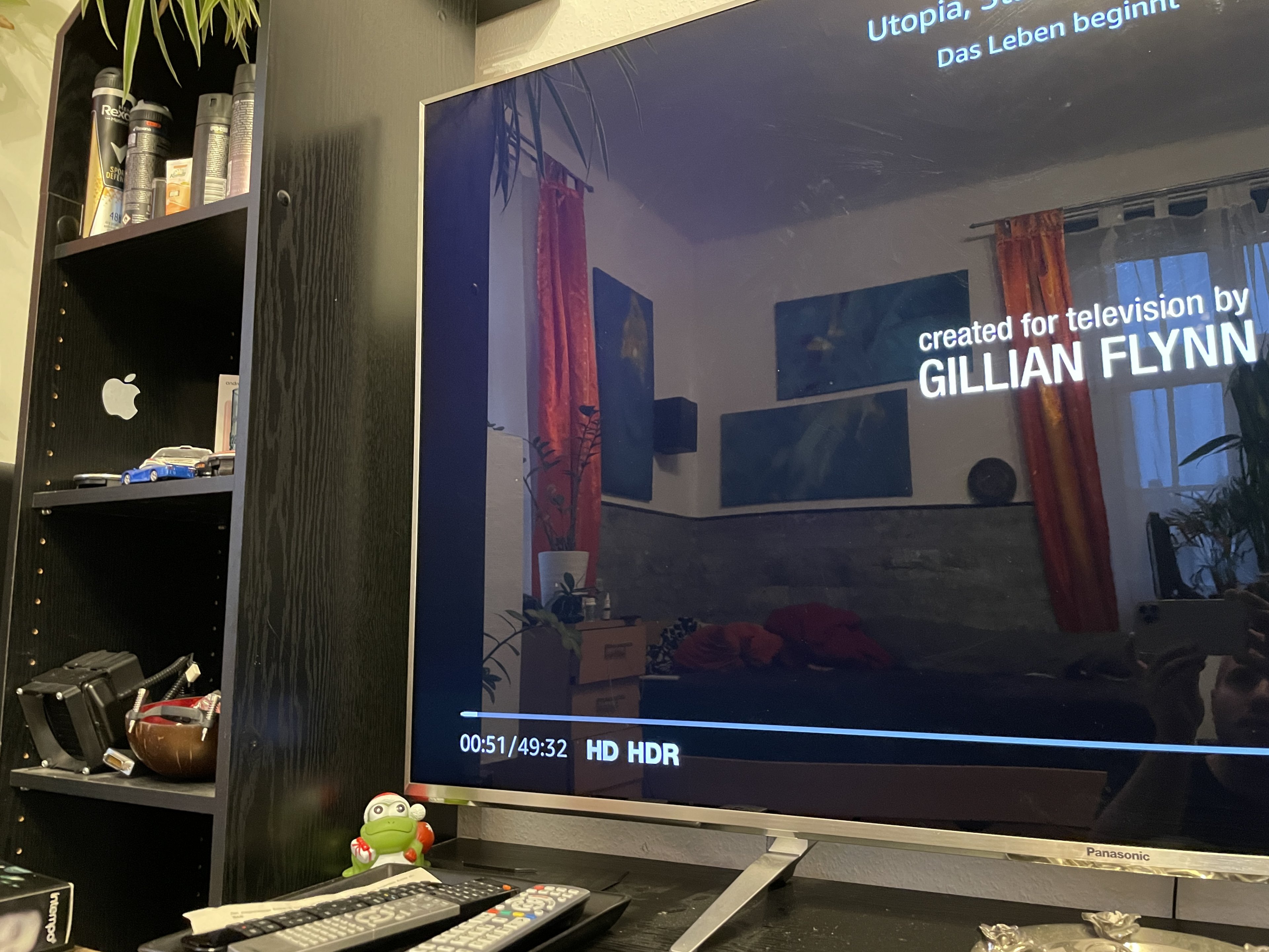

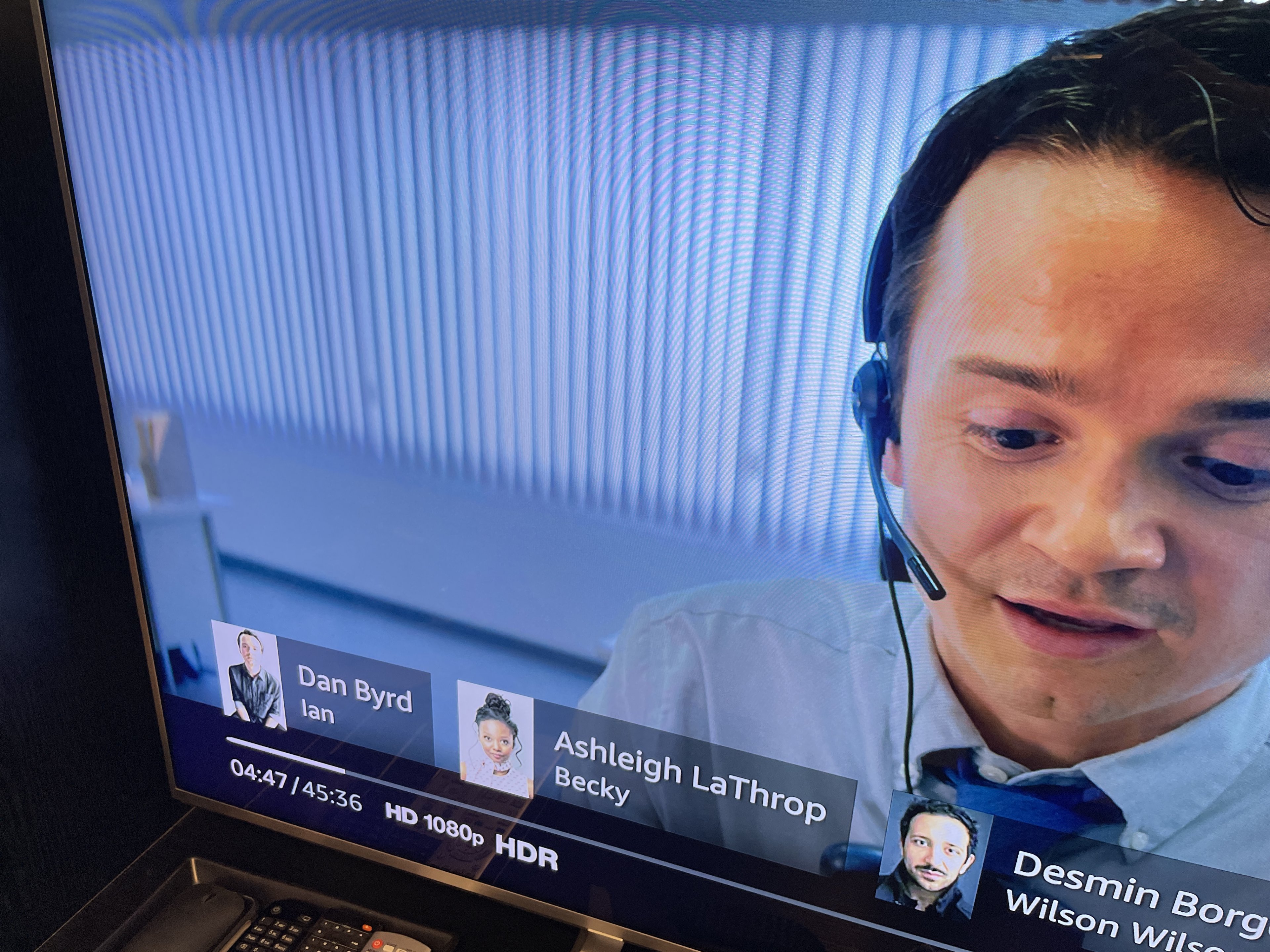

habs jetzt an hdmi 1 angeschlossen mit dem zwischen kabel, geht sogar ARC ob wohl es nicht am port des TVs steht, aber 4k läuft trotzdem nicht, nur im menü ist es 4K die wiedergabe wieder HD 1080p HDR
Gut oben am tv stand mal kurz Ultra hd, aber keine Ahnung ob das da an Empfang liegt weil näher am repeater, geht immer wieder zurück auf hd

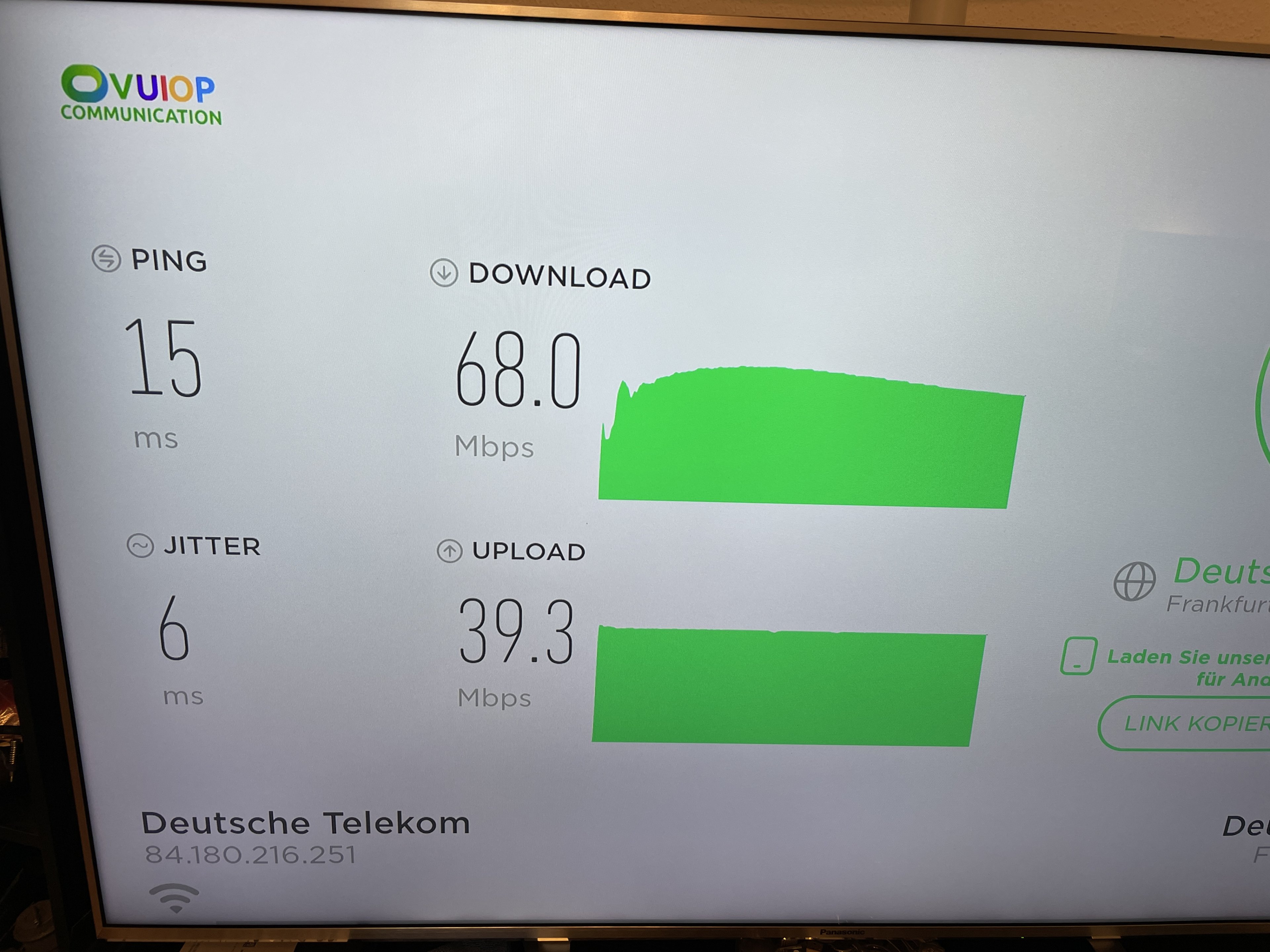

so ist es jetzt mit lan adapter
