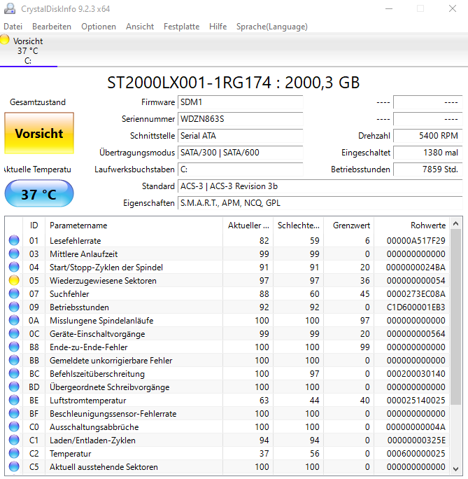

Check doch mal die Werte der SSD mit CrystalDiskInfo und stelle hier einen Screenshot ein.

Ich muß nachher mal gucken was für ein Modell ich habe.
CrystalDisk kann ich machen.
Mein Windows 10 Pro braucht länger zum Booten und auch in Betrieb hängt es hin und wieder. Ein flüssiges Arbeiten ist damit unmöglich.

Es wird sich ja um eine ST2000DX... handeln, also eine Hybridplatte, teste mal mit CDI, wirklich flott wird es, wenn man die mittlerweile doch schon etwas ältere Platte durch eine reine SSD ersetzt!
Reaktionen: DJMadMax
ich habe eine ST2000LX01-1RG174 : 2000,3 GB.

Die Festplatte hat schon einen Schaden und mit Defragmentieren erzeugst du sehr viel Last. Keine gute Idee.
Da stimme ich zu. Der Warnung «Vorsicht» würde ich Datensicherung und Tausch folgen lassen.

Dann mache inzwischen schon mal eine Datensicherung auf einem externen Datenträger und lasse die HDD so bis dein neuer Laptop kommt.
Ich finde es aber komisch, dass die HDD nach noch nicht einmal 8.000h aufgibt.

Das ist die Notebook Version der DX, sichern oder bitte nicht jammern, wenn die HDD von jetzt auf gleich komplett ausfällt!
