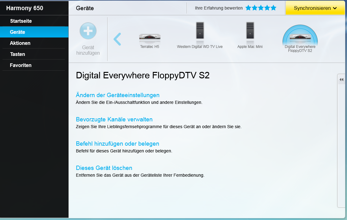

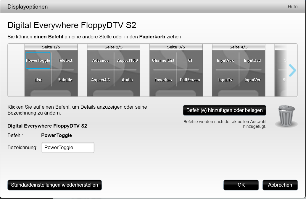

Warum machst du das nicht online bei www.myharmony.com? Die Digital Everywhere FloppyDTV S2 wird problemlos gefunden und eingerichtet.

herzlichen Dank Jodd für den Link zur MYHarmony Setite.
Ich hab die ganze Zeit mit der Harmony 7 Software experimentiert.
Statt mal auf die Idee zu kommen, dass es auch eine Onlineconfig mit aktuellen Benutzerconfigs gibt.
Nun kann ich auch alles in Ruhe einrichten.
