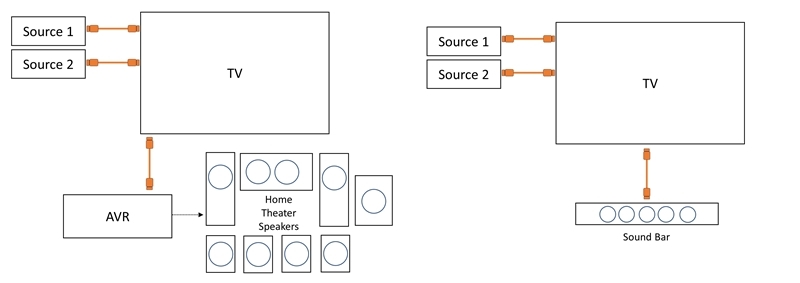

Ich könnte mir vorstellen, dass dein AVR nicht als Slave am TV hängt, sondern alles durchschleift? Der TV ist bei HDMI CEC / ARC der Master. Alles andere geht sternförmig ab.
Quelle: HDMI.org
Liegt es daran?
Die Probleme wurden dir hier ja genannt. Der eine nutzt ein Teil der Geräte am TV und einen anderen Teil am AVR, der zweite nutzt mal SPDIF mal HDMI usw.
Ich denke niemand bestreitet, dass man einen sauberen Aufbau problemlos mit einer einzigen einfachen FB bedienen kann, die meisten die hier die Logitech FB so vehement verteidigen, haben aber sagen wir mal, einen sehr komplexen Aufbau.

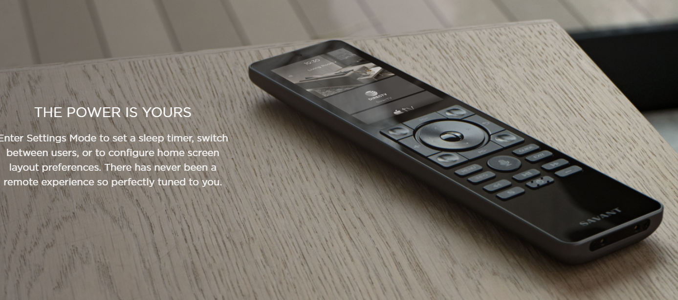

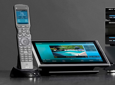

Wenn du bereit so viel Geld auszugeben, dann gibt es auch professionelle Lösungen zu kaufen, wie die hier bereits genannte RTI, URC, Savant und noch einige mehr.
https://www.rticorp.com/products/remote-controls.html
https://www.urc-automation.com/total-control/
https://www.savant.com/pro-remote-x2
