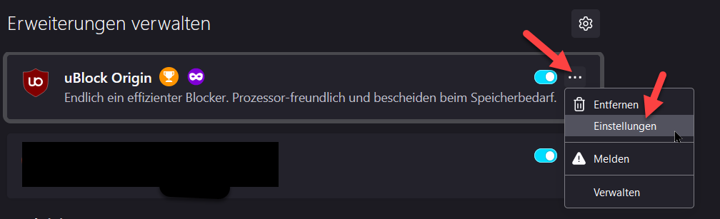

Falls jemand den Weg dahin noch sucht, so geht es bei meinem FF 95.0.2:
Extras--> Add-Ons und Themes
Dort Registerkarte Filterlisten auswählen.
Zuerst den Cache leeren ("Alle Cache-Speicher leeren").
Danach die kleinen Uhrsymbole anklicken, es wird zu einem organgen Dreieck (veraltet) und die Drucktaste "Jetzt aktualisieren" ist auswählbar. Dies für alle Listen machen.
Auf "Jetzt aktualisieren" drücken, kurz warten, fertig.
