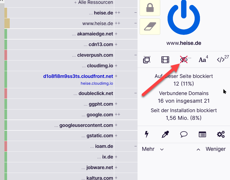

Habe nochmal geprüft:
Ich muss die "kosmetischen Filter" deaktivieren, dann geht es sofort wieder.
Jop, lag an uBlock Origin. Mit deaktivieren der kosmetischen Filter auf der Seite, geht es wieder.
