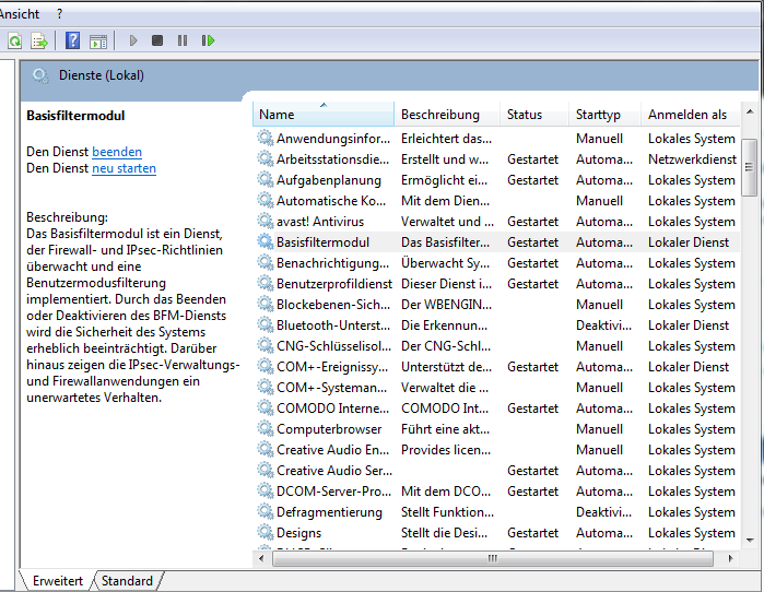

Ist in den Diensten das Basisfiltermodul gestartet?
