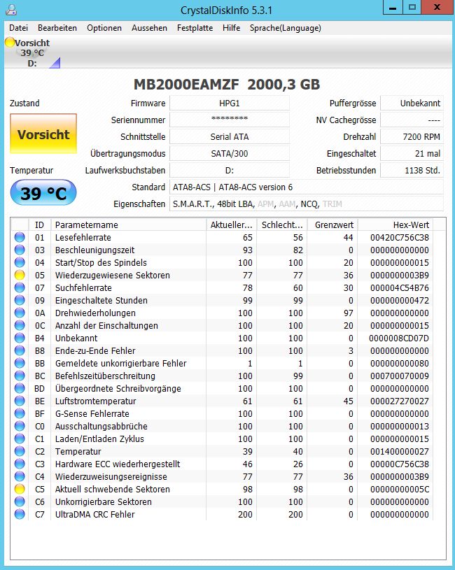

Im Anhang findet Ihr den CrystalDiskInfo Screen. Liegt es an den Sektoren?
du siehst ja selbst auf dem Bild, vorsicht . auch wenn du ne andere Firmware drauf machen könntest, solltest du die Festplatte lieber nicht mehr benutzen, wenn Garantie, zurückschicken, sonst ne neue kaufen ^^
Die HDD hat 953 wiederzugewiesene Sektoren, die defekt waren und mit Reservesektoren ersetzt wurden. Weiterhin 92 schwebende Sektoren, die nicht mehr gelesen werden können und vielleicht auch defekt sind.
Die HDD ist hin und sie als gebraucht bei eBay zu verkaufen ist eine Sauerei. Gib sie zurück und verlang dein Geld wieder. Gebrauchte HDDs zu kaufen ist allgemein keine gute Idee. Wenn man sich vorher einen Screenshot von CDI schicken lässt, mag es noch O.K. sein, aber blind kaufen sollte man die nicht.
