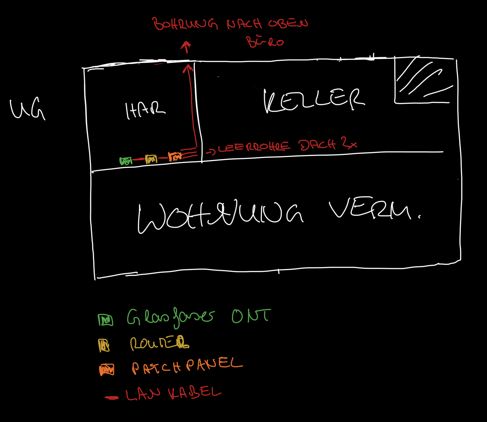

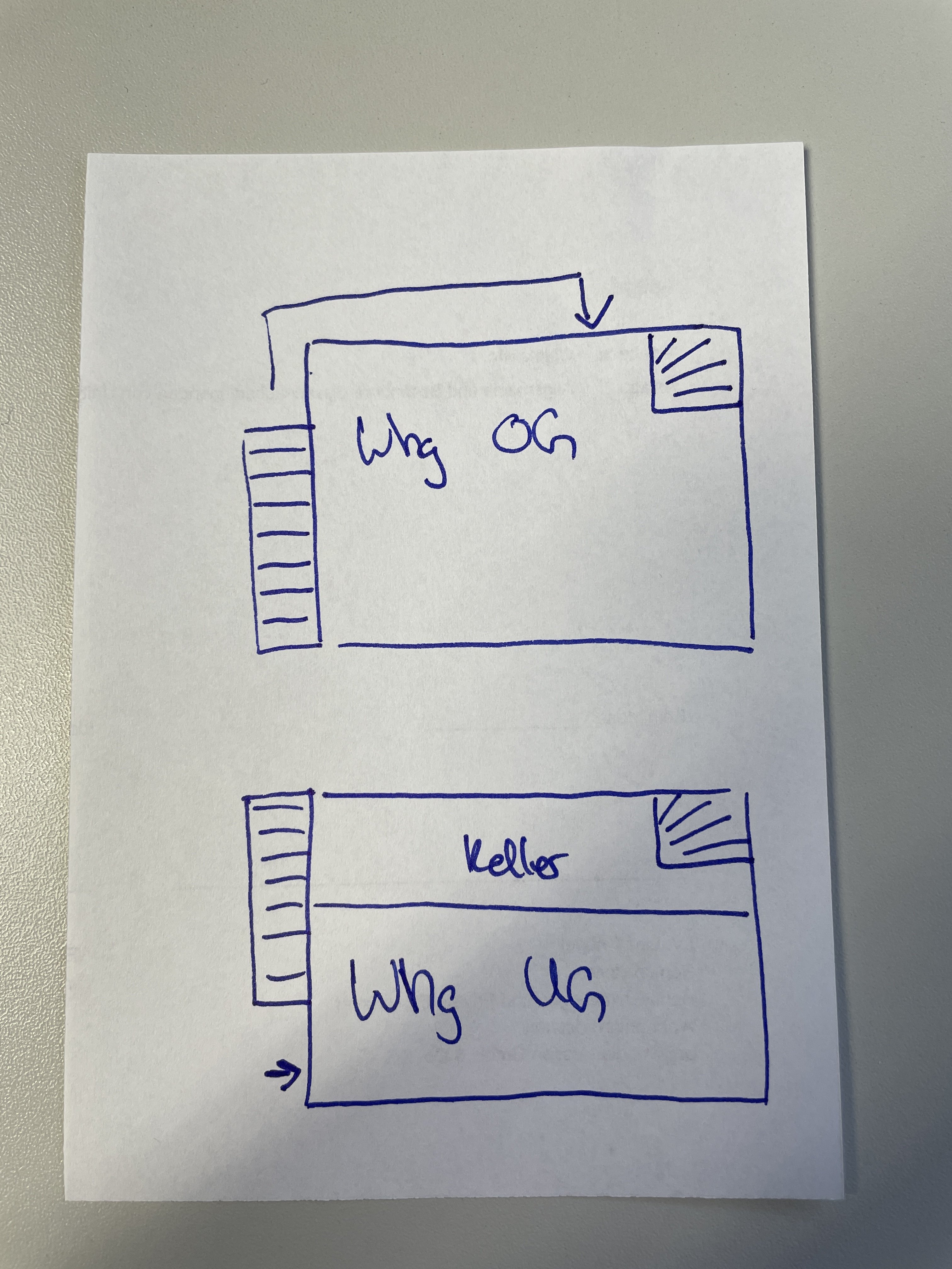

Das Haus steht am Hang: bei uns geht es außenrum ne Treppe hoch und hinter dem Haus ist die Eingangstür. Unten kann man ebenerdig in die Einliegerwohnung und dieses Geschoss ist baulich geteilt vorne zur Straße hin die Wohnung, dann durchgehende Wand und hinten dran (quasi unter unserer Eingangstür) ist unser Keller worüber wir reden.

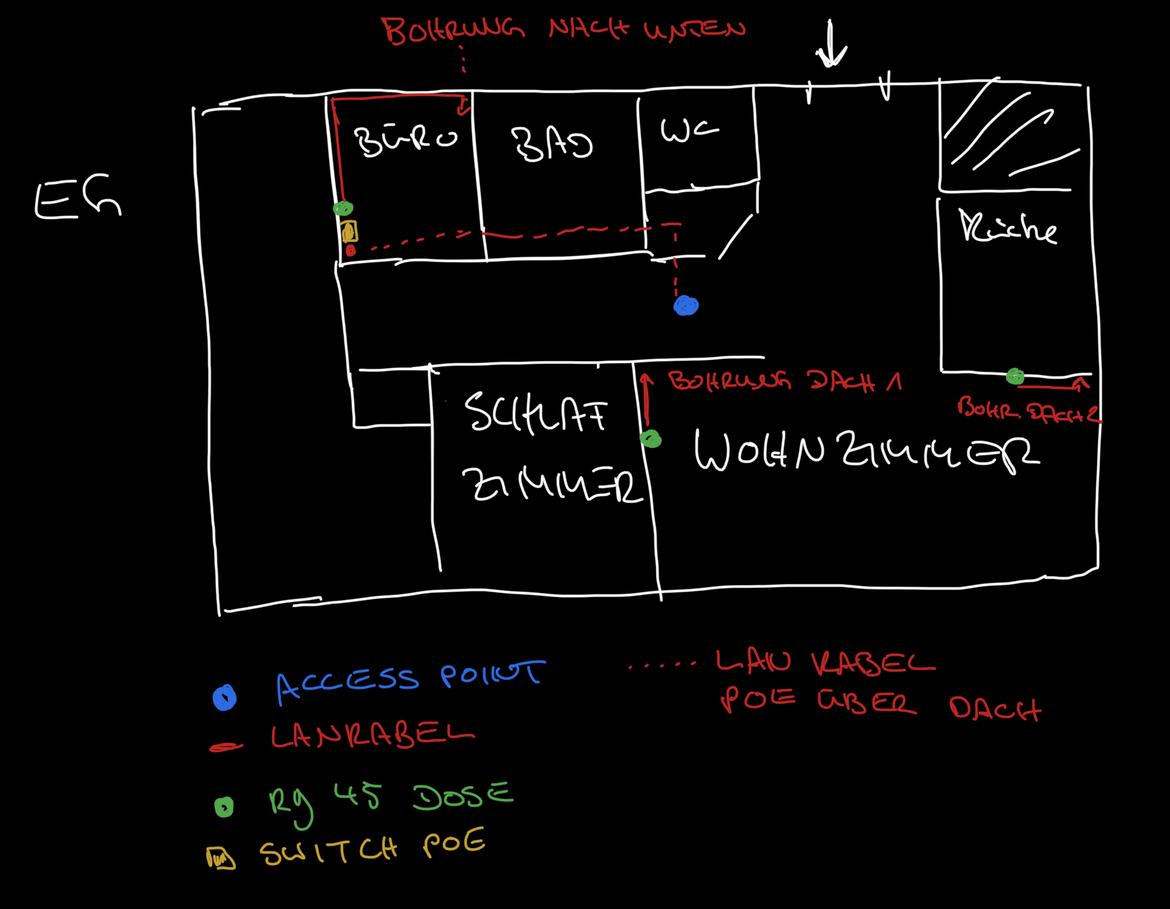

Moin,
also nach ein paar Tagen der Abstinenz hier und ein wenig Recherche wäre der Plan folgender:
Im Keller wird der TP Link Archer AX53 aufgehängt. Der versorgt ein kleines Patchpanel, womit ich dann die 3 Dosen (Wohnzimmer 2x und das Büro) versorge. Dazu hätte ich Kapazität entweder über das Patchpanel und Verlegekabel einen Accesspoint in der Wohnung zu bedienen. Alternativ würde das auch über eine der Dosen bzw. den dort angehängten Switch gehen.
Hat jemand Erfahrungen mit den Archer ? bzw. macht der bei dieser Konstruktion so Sinn ?
Was könnte ich für einen Accesspoint verwenden ? Ich dachte an an den Ubiqiti Wifi 6 der mittig in der Wohnung installiert würde (Decke).
LG und vielen Dank für die Hilfe !
*edit:
@rezzler @Incanus @KnolleJupp habe mal ne grobe Zeichnung der Etagen und entsprechenden Positionen der Dosen und so gemacht in der Hoffnung, dass das was hilft ggf.
