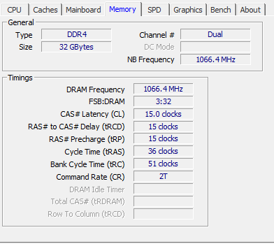

emeraldmine schrieb:
Kann auch "einfach" mal an zu scharfen Arbeitsspeichertimings liegen -> er versucht einen Frame darzustellen aber vom PCIe BUS kommt grade nix.
Wie schauts denn mit den Timings aus ? Wenn Du ein TXT-Protokoll erstelllst gibts viel mehr Daten dazu.
https://www.computerbase.de/downloads/systemtools/cpu-z/
Also die Timings sehen so aus (Bild im Anhang)
Keine Ahnung ob das Richtig/Gut ist, aber wie finde ich denn meine idealen Timings raus für den RAM?
