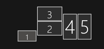

Ich hab das Setup übrigens schon lange in Betrieb. Die Probleme haben erst begonnen, nachdem ich die Monitore neu angeordnet habe:
Vielleicht ist das System auch mit dieser Anordnung überfordert!?
