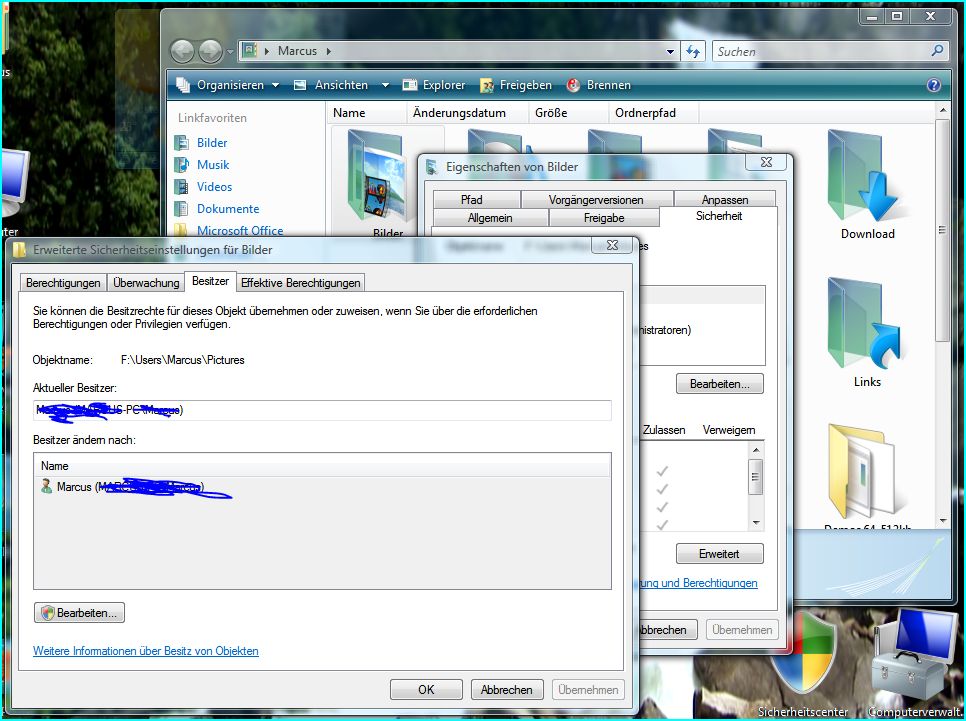

übernimm mal besitz von der datei/dem ordner unter dem reiter sicherheit. nicht nur zugriff setzen sondern richtig den besitz übernehmen!
Edit: ups, sind ja im XP forum ^^° hab mich bisschen vertan, aber vielleicht klappt das bei XP ja auch? k.A ob wie die einstellungen dort heißen, ist schon ne zeit lang her das ich xp genutzt habe, probieren kannst dus auf jeden fall mal!
