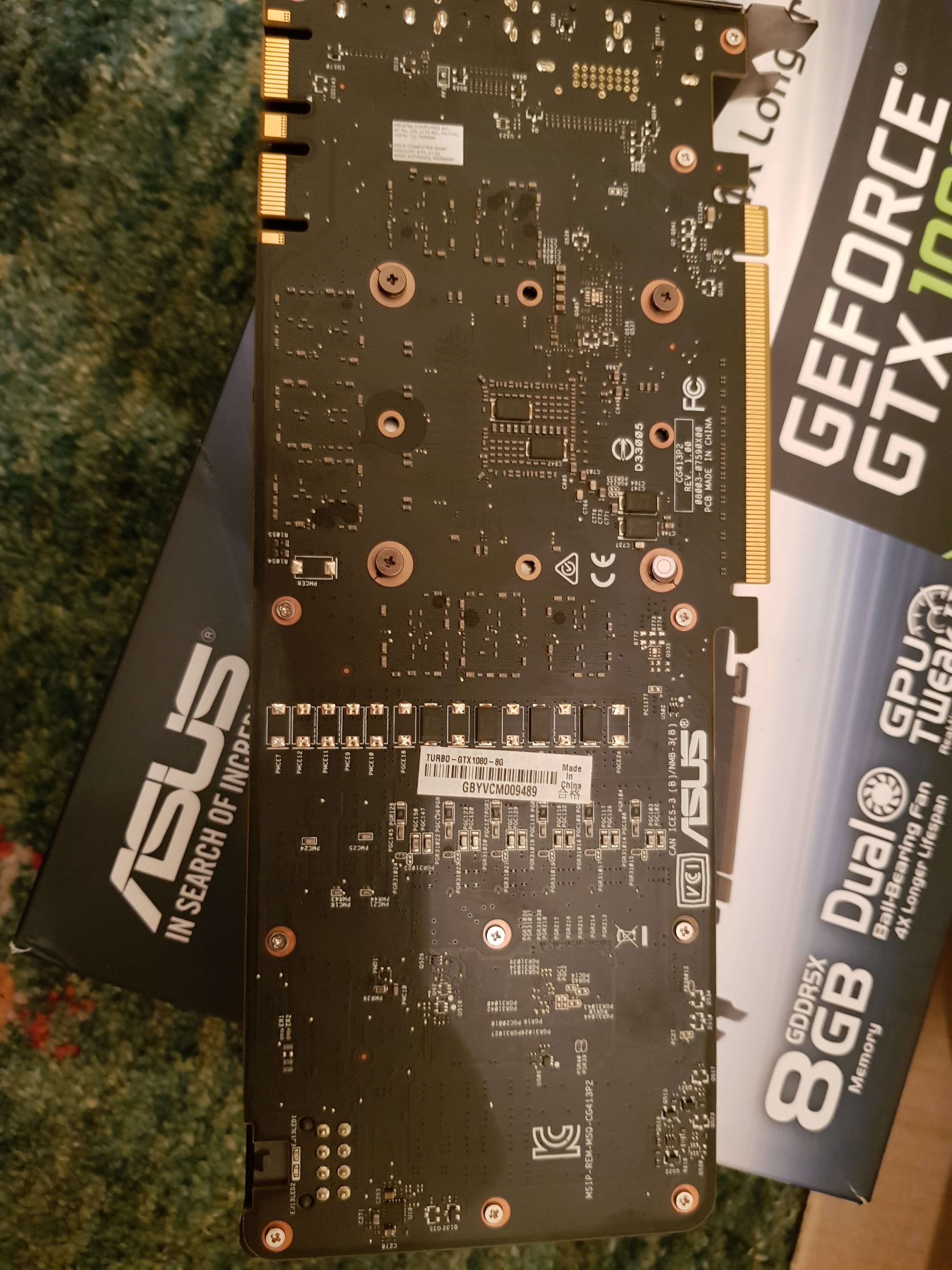

Das ist Flussmittel keine sorge. Ich rede aus Erfahrung. Nach einigen Jahren nutzen zerlegte ich meine RX 480 um frische Leitpaste aufzutragen und um sie zu entstauben. Ich hatte das selbe Phänomen. Die karte war auf dem Pcb also auf der Platine schmierig. Darauf hin habe ich im Netz mich informiert und bin zum Entschluss gekommen das es Flussmittel ist. Also was ganz normales. Einfach weg wischen und fertig. :) Es kann auch von den leitpads auf den gddr chips kommen oder wie schon erwähnt von der Leitpaste kommen
Reaktionen: iul86

iul86 schrieb:
Ich habe eine Grafikkarte auf ebay ersteigert,
Es ist eine Asus Turbo GTX1080.
Mir ist aufgefallen dass eine "ölige" Flüssigkeit aus der Karte austritt.
Sollte ich die Karte zurückgeben oder glaubt ihr es ist unbedenklich?
Hatte die Karte kurz angeschlossen und konnte auf die Schnelle nichts ungewöhnliches feststellen, habe aber Bedenken dass die Karte nach einer Zeit den Geist aufgibt oder andere Komponenten beschädigen könnte.
Hier ein Foto:
Vielen Dank
rauchst, vapest du zu Hause? Kann vom Dampf kommen. (hab grad gelesen du hast die Karte schon so gekauft , evtl so vom besitzer bekommen?) tritt es wieder auf wenn du die Flüssigkeit beseitigt?
Ja habe die karte so gekauft. Keine Ahnung was der Vorbesitzer damit gemacht hat. Ich habe die Karte nicht weiter angefasst da ich sie zurückgeben werde.
Reaktionen: Berliner
Habe ich auf meiner gebraucht gekauften Karte auch und die läuft seit einem Jahr problemlos.
Reaktionen: iul86

Nope absolut nicht. Die Wärmeleitpads laufen auch bei Zimmertemperatur aus. Sehe ich immer wieder wenn ich unverbrauchte Pads aus meinen Wasserkühlern irgendwo hin lege. Man kann aufgrund dieser Spuren nicht auf eine erhöhte thermische Belastung schließen. Das ist einfach falsch.
Tatsächlich sondern die meisten Pads eine ölige Flüssigkeit ab. Mal mehr mal weniger. Das ist wenn überhaupt ein optischer Mangel. Wie viel hier ausläuft kommt halt auf das verwendete Pad an.
Reaktionen: iul86
