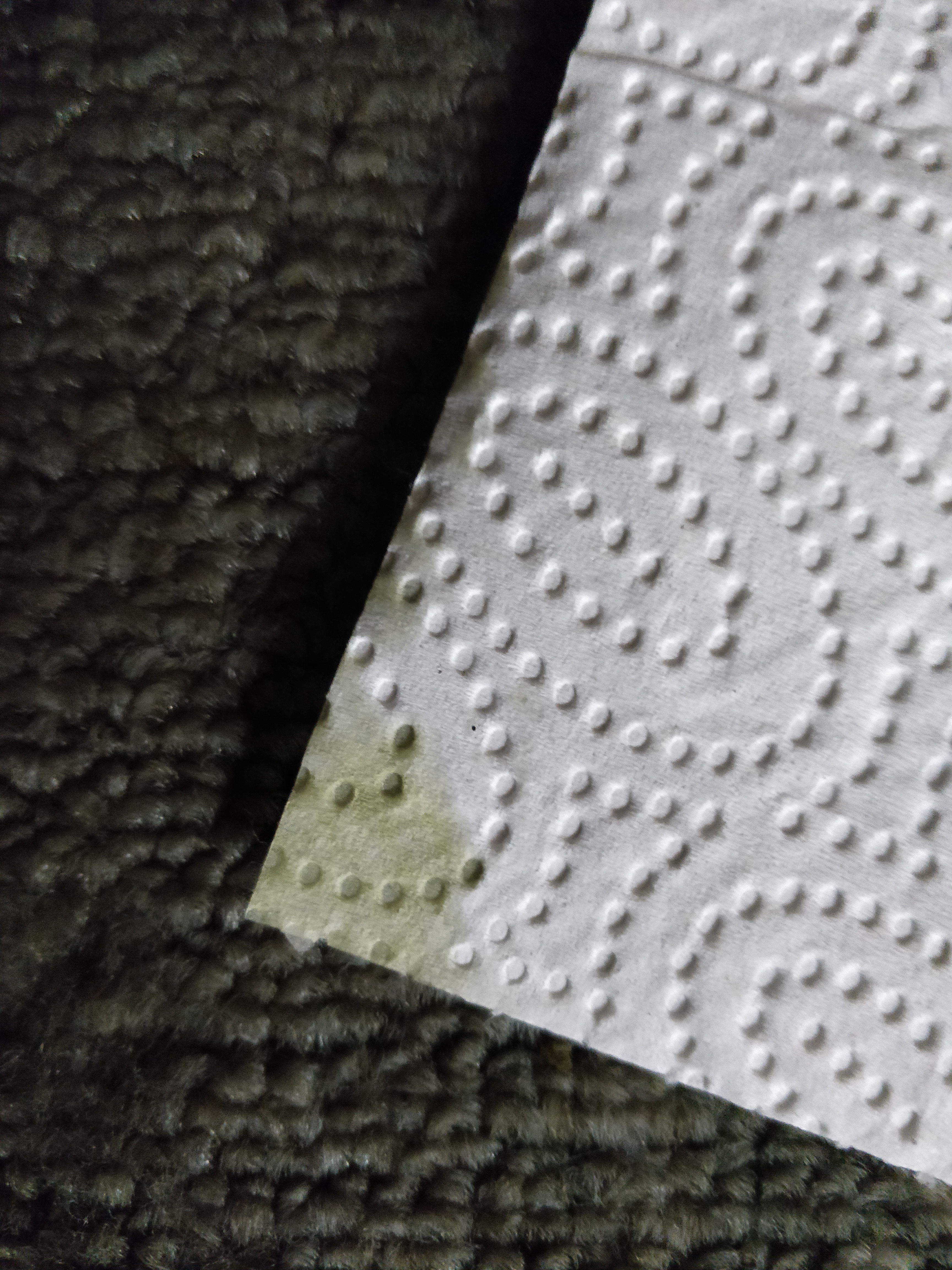

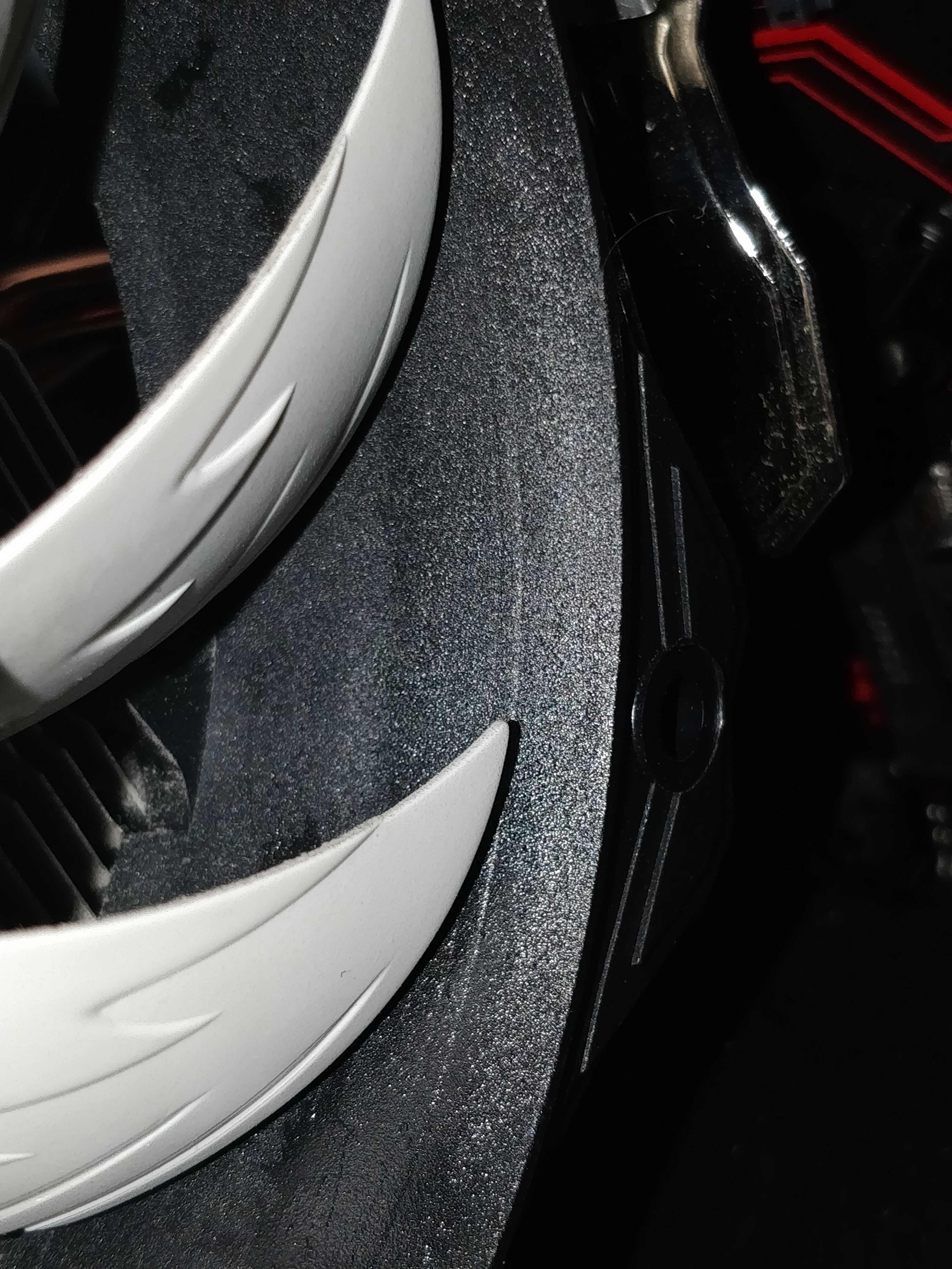

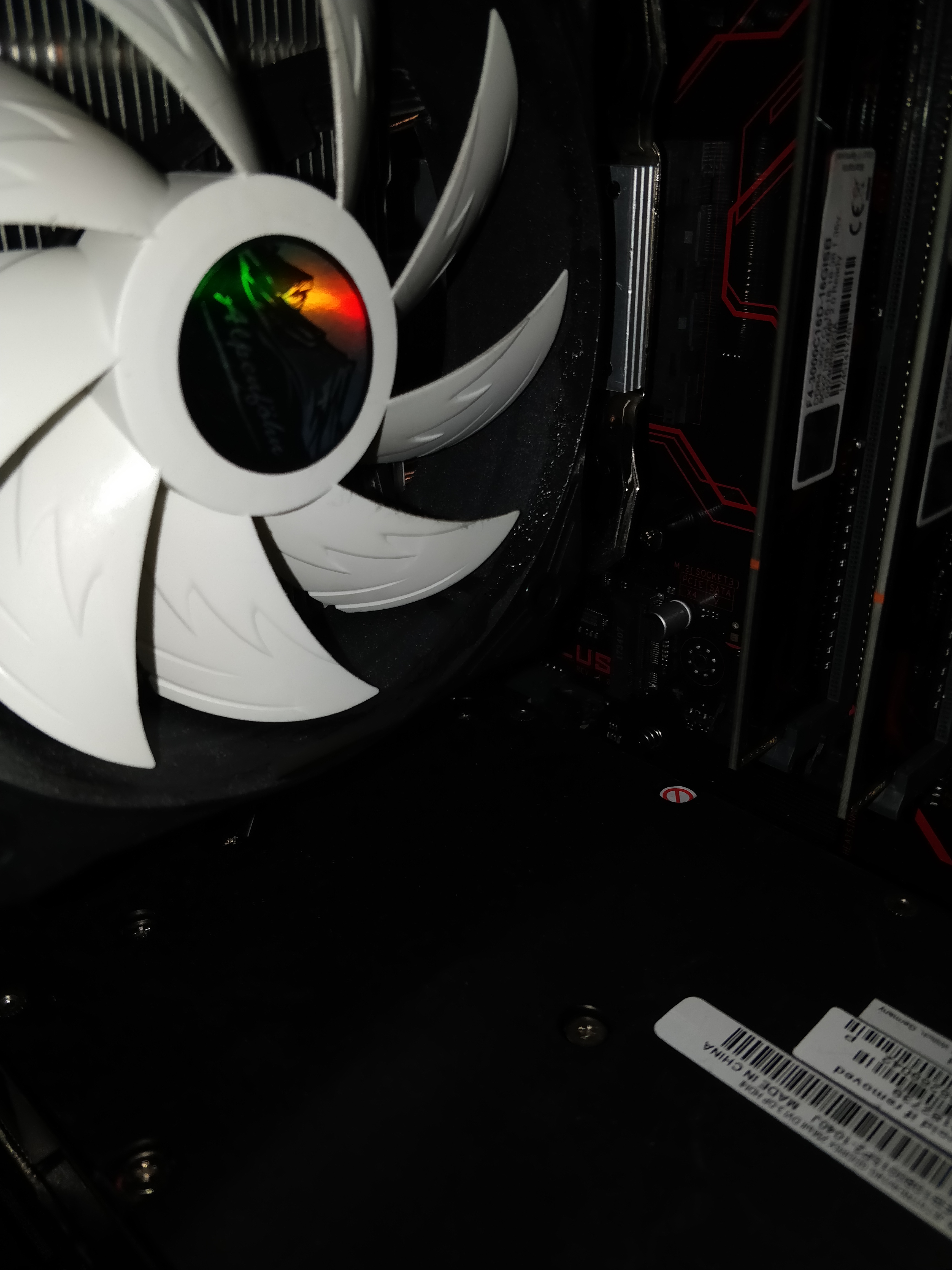

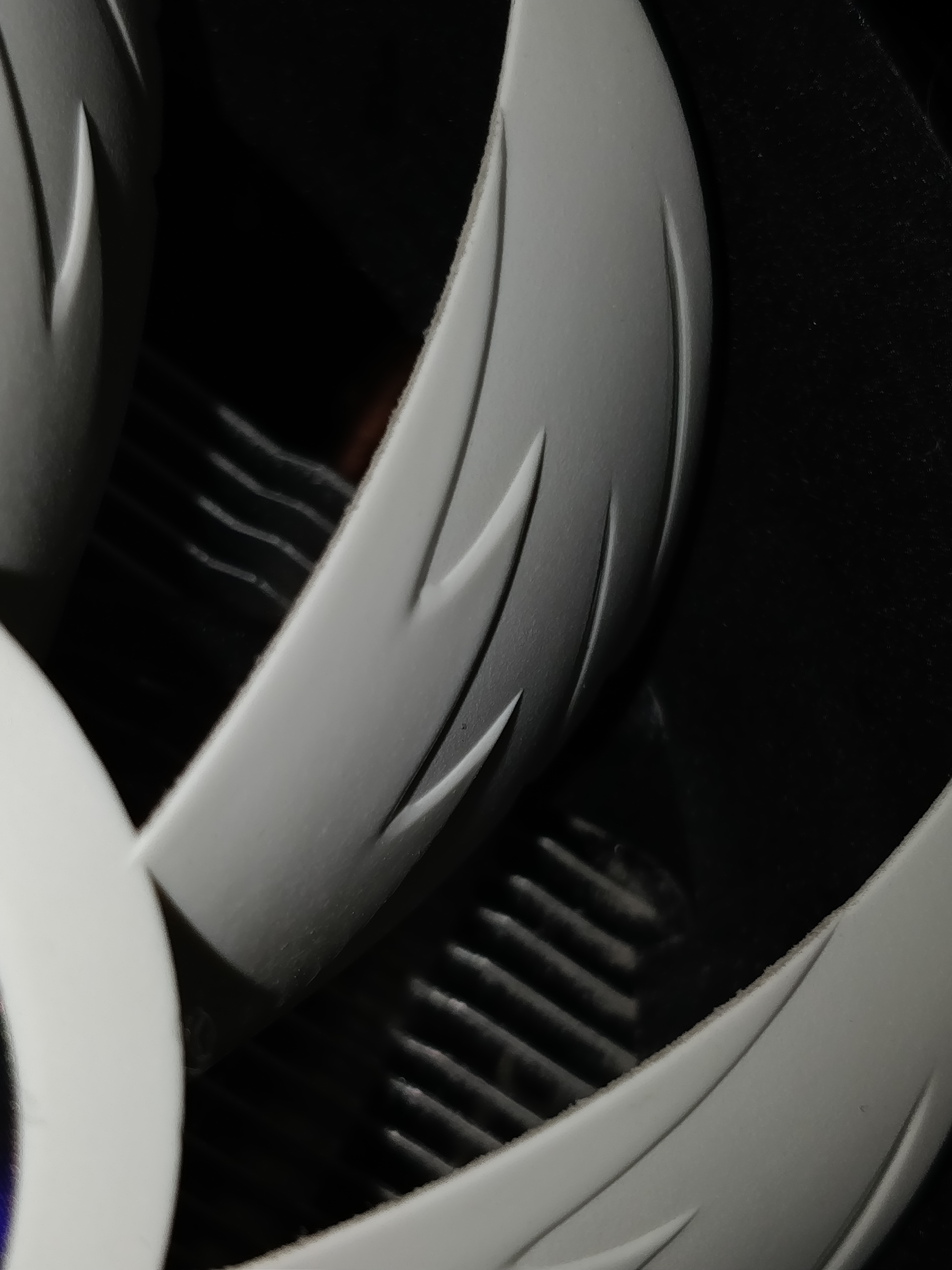

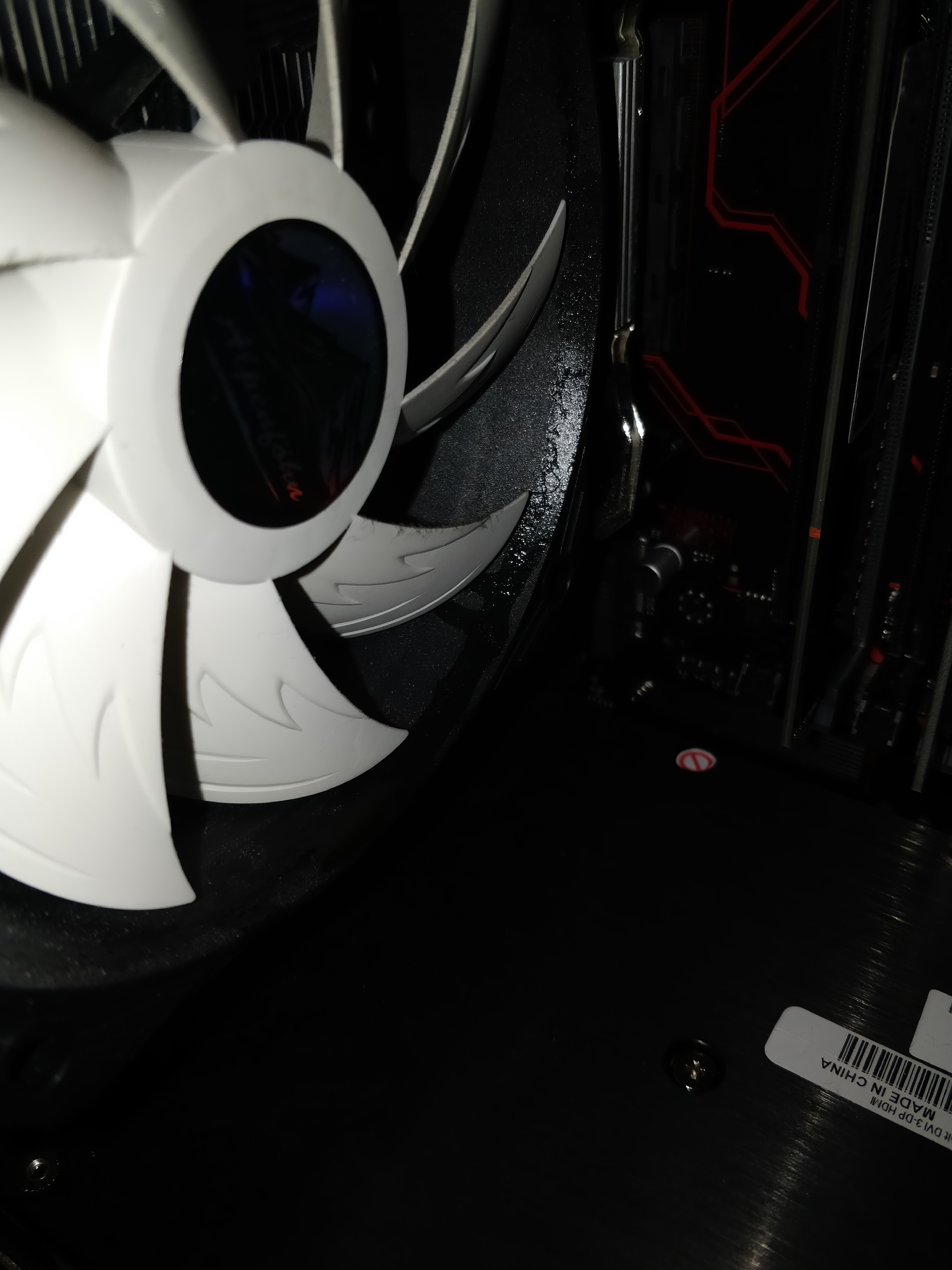

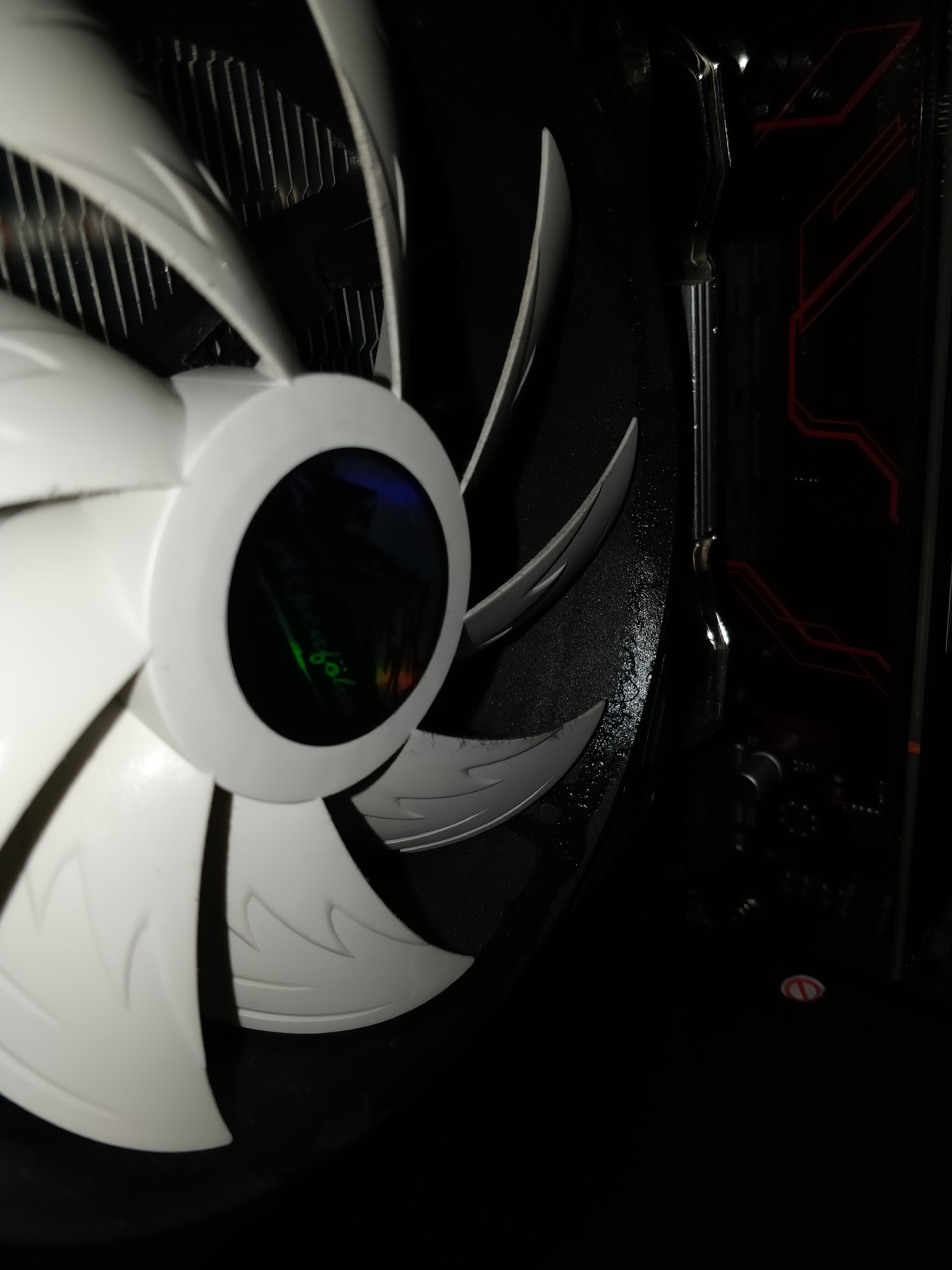

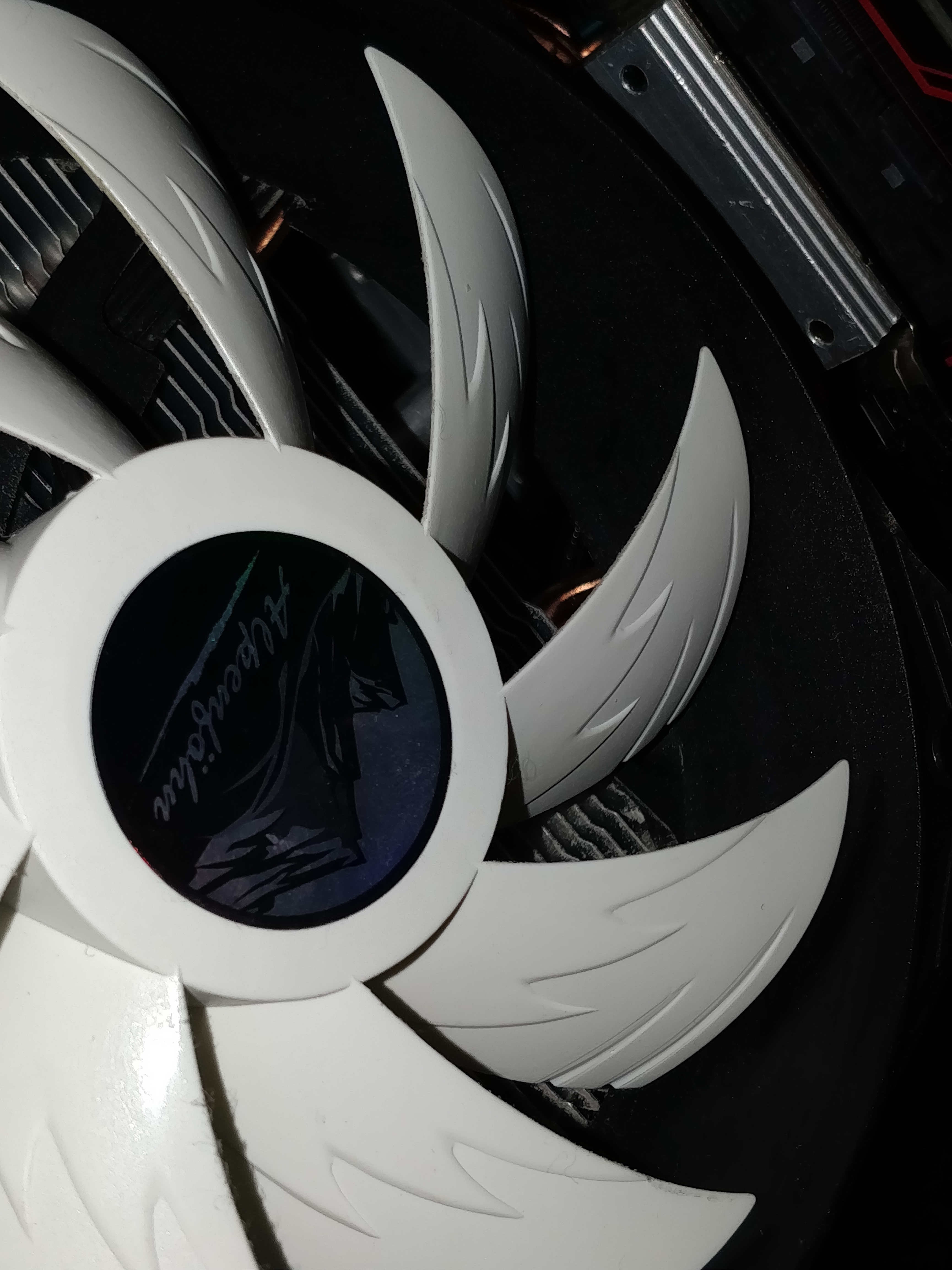

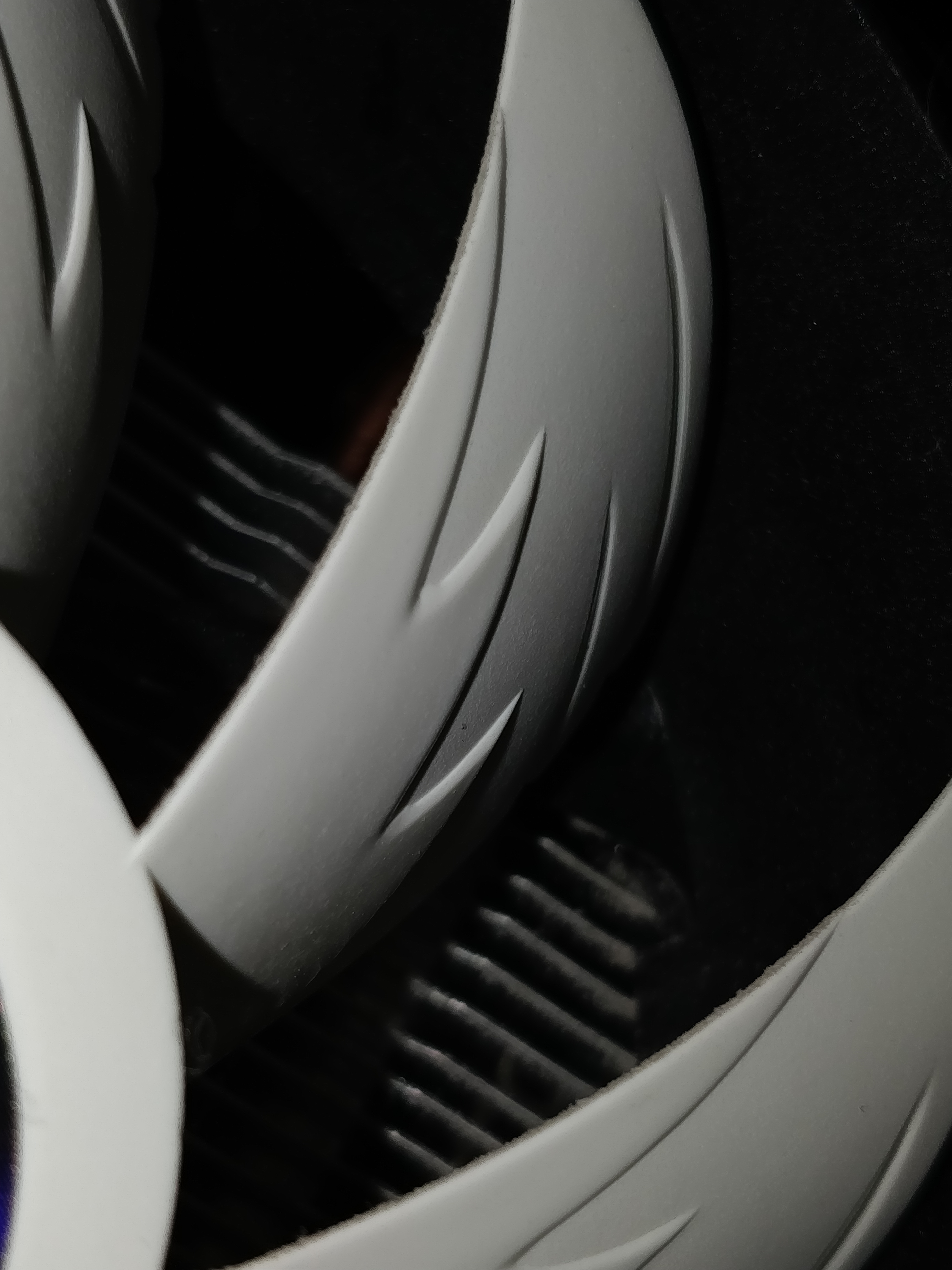

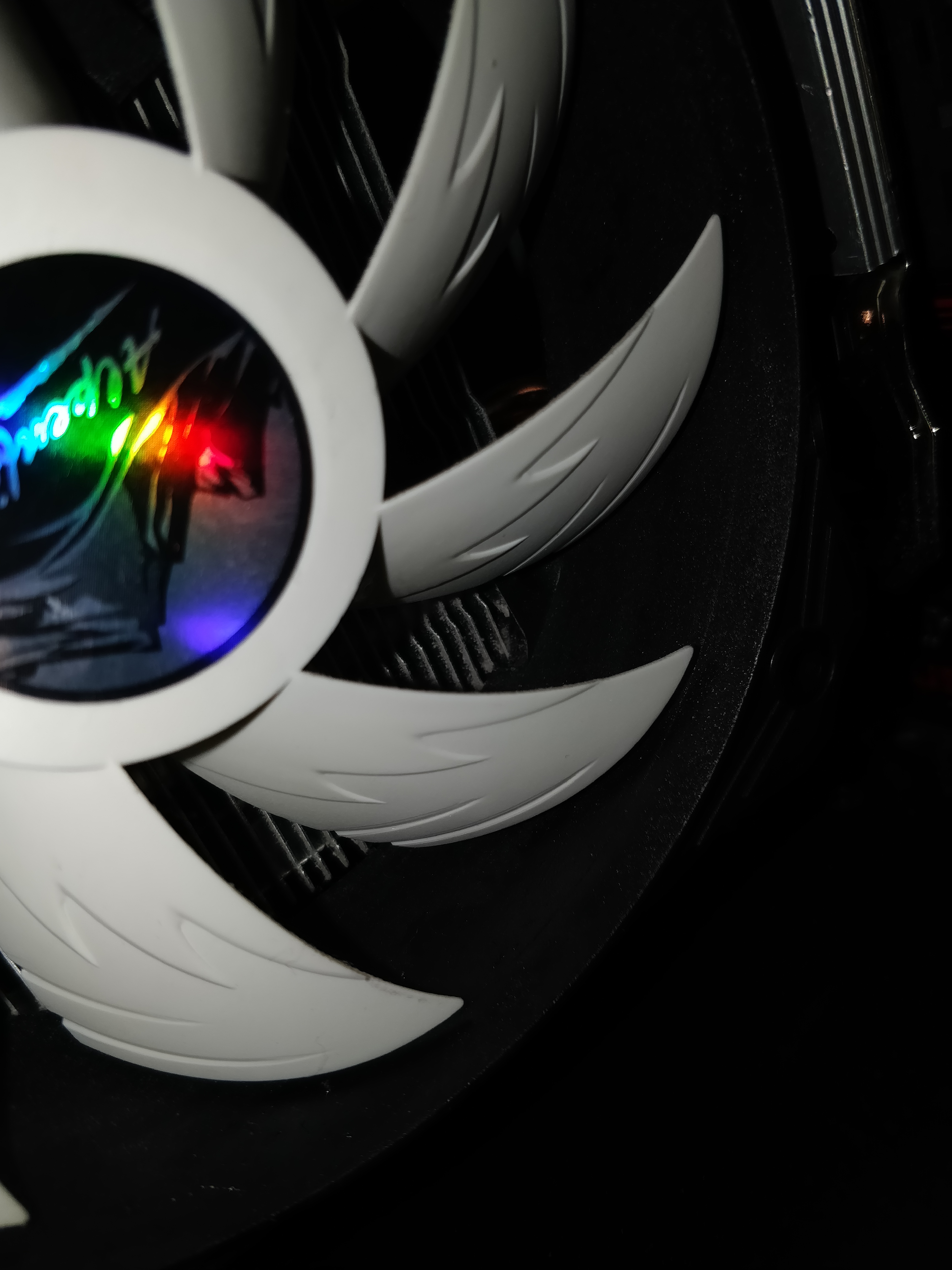

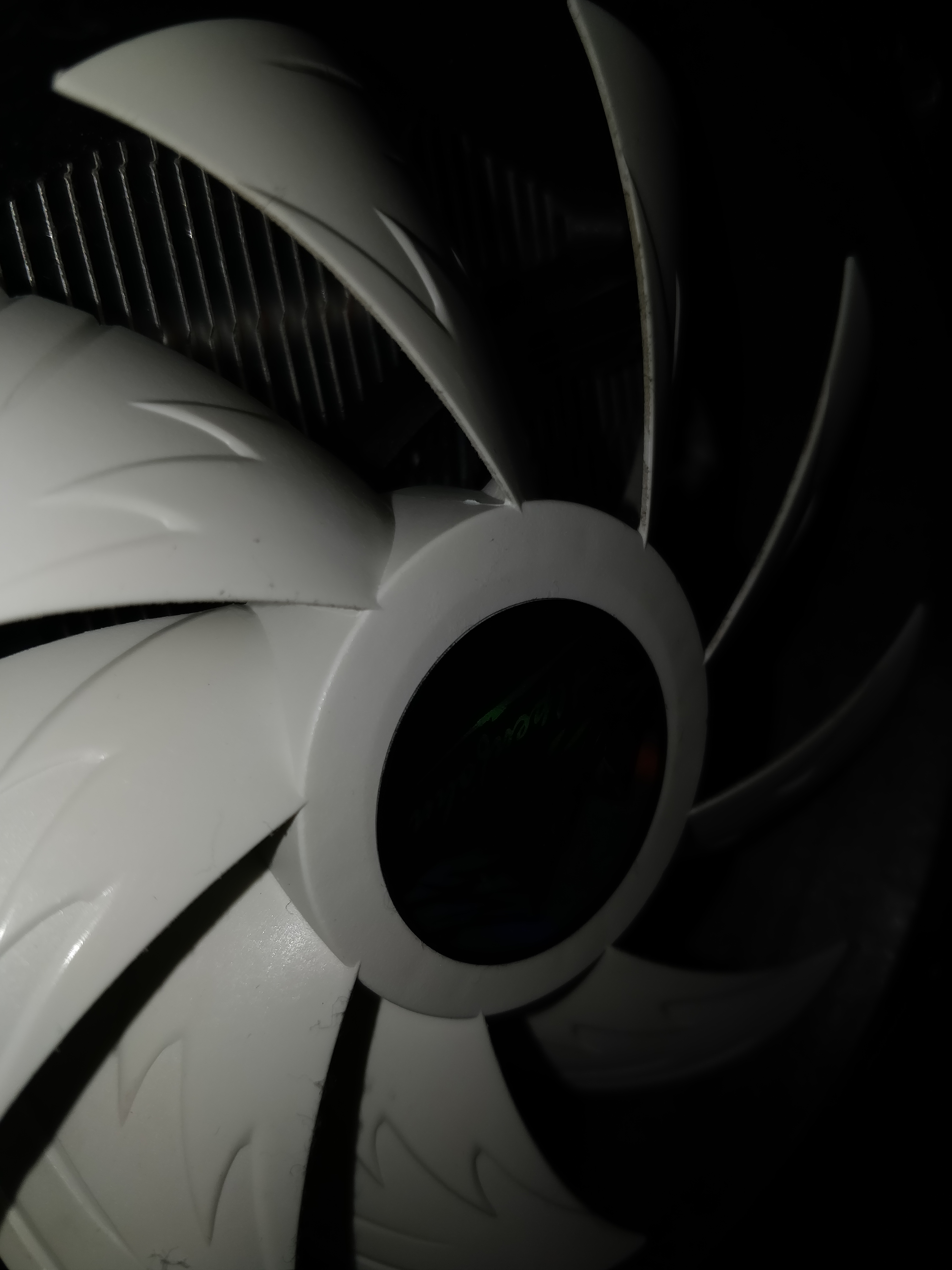

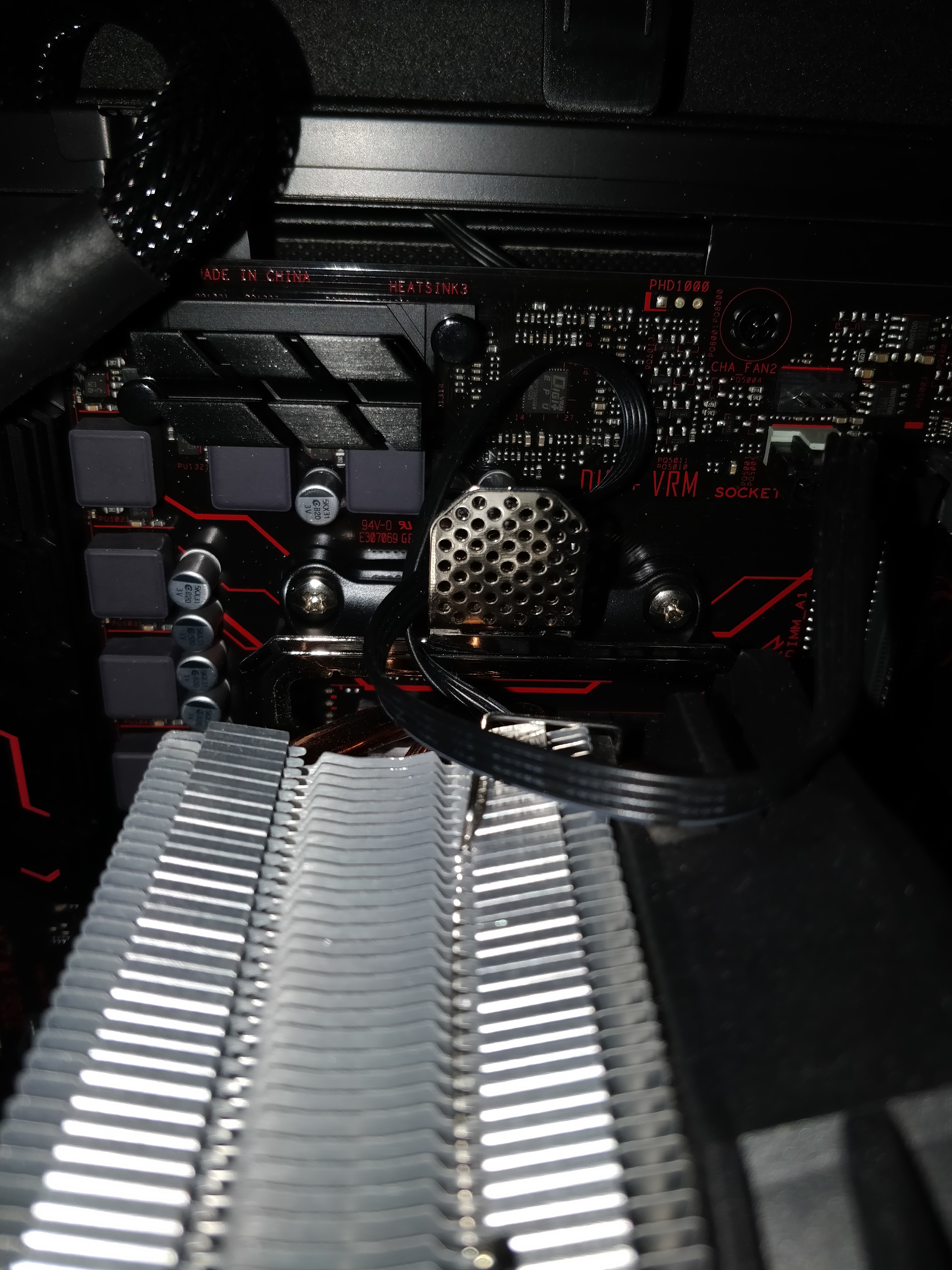

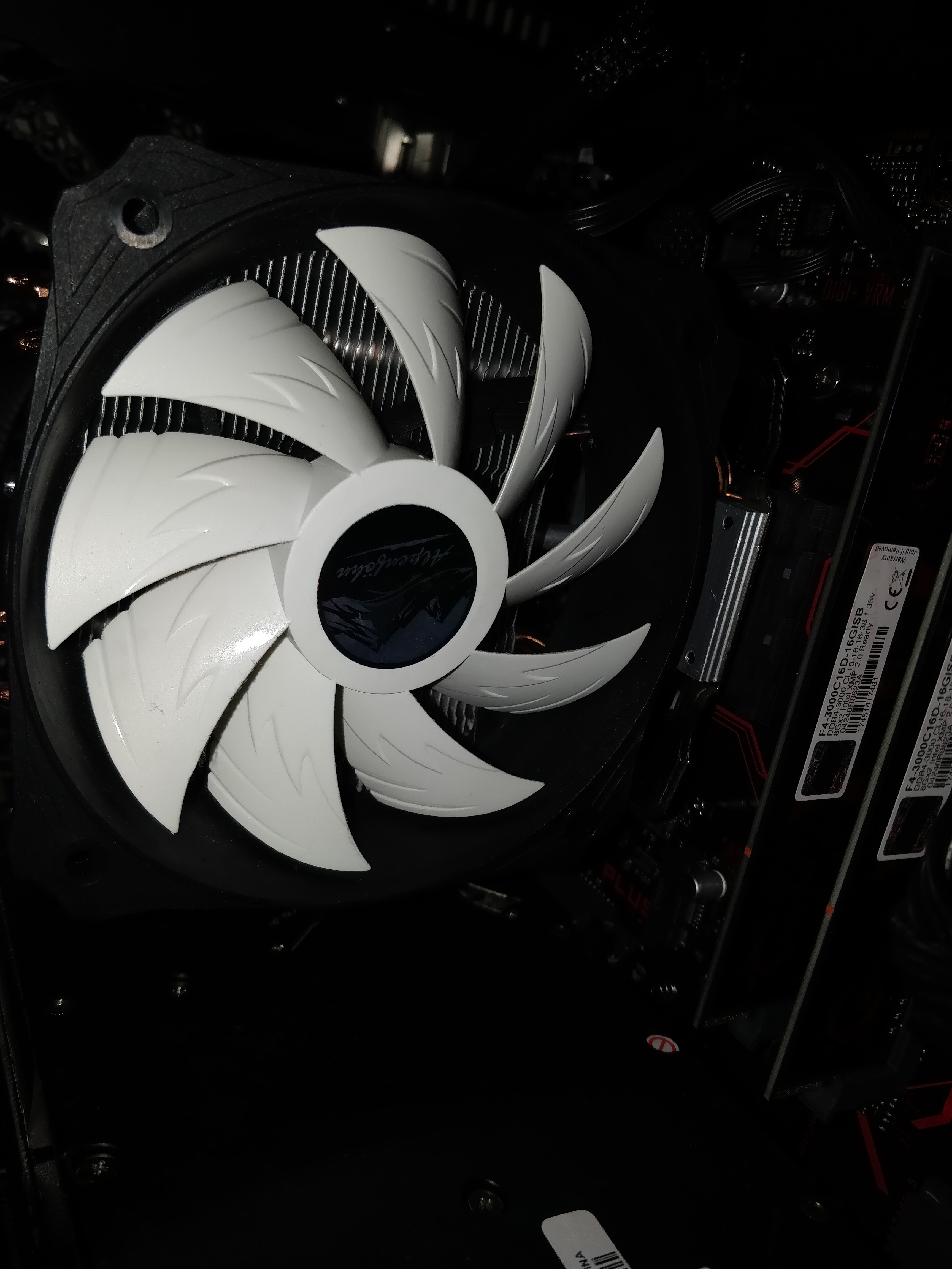

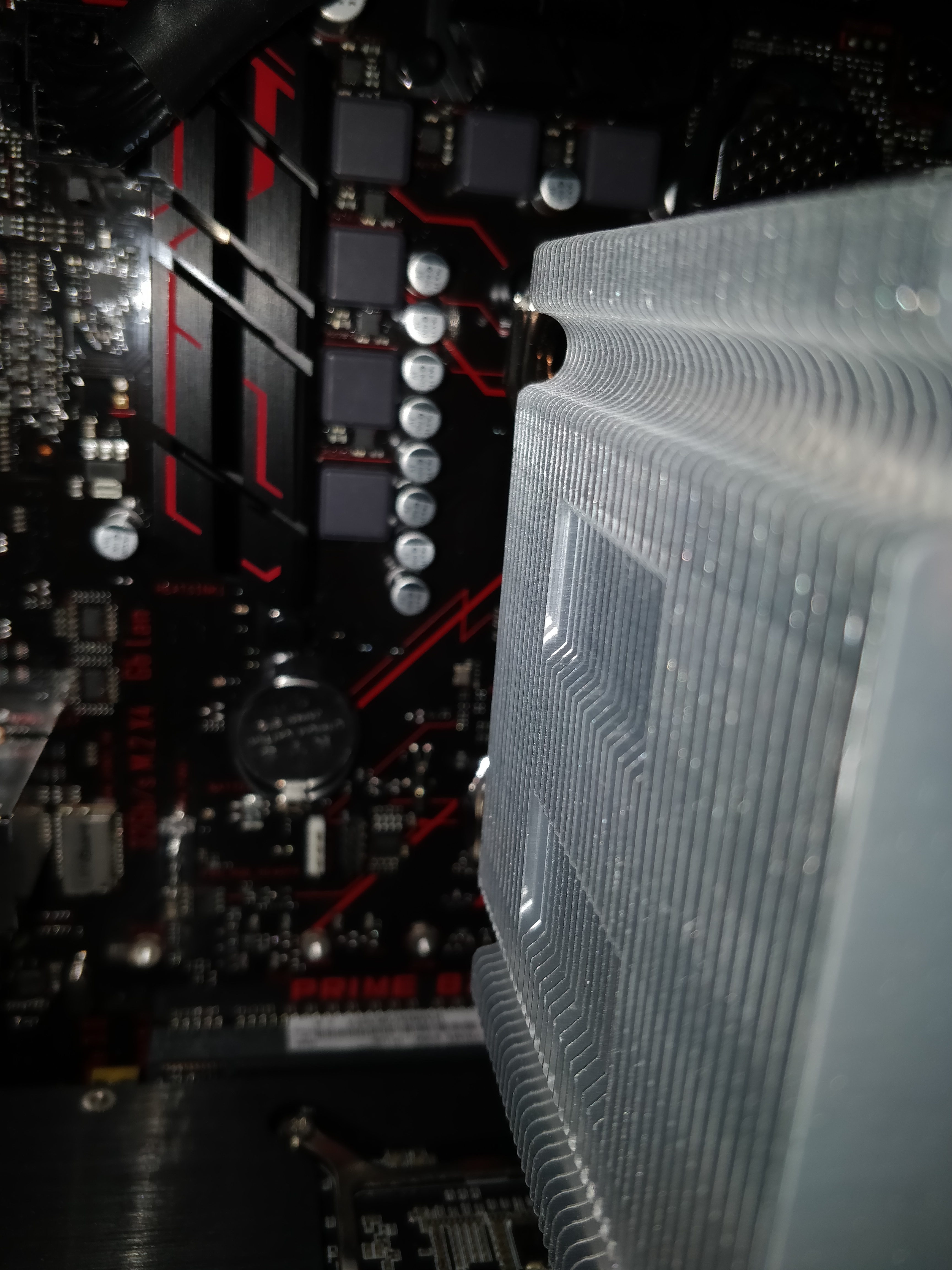

Hallo Leute habe heute meinen Rechner am neuen Standort aufgestellt und sehe eine Art leicht gelbliche Flüssigkeit am Fächer des Luftkühlers der CPU .
Könnt ihr mir die Sorge nehmen das es etwas schlimmes ist?
Könnte das vom Transport (2°C ) kommen?
Rechner stand ungenutzt zum Aufwärmen 3 Tage in der Wohnung.
Siehe Fotos.
gelblich könnte irgendwelches Öl vom Lager des Lüfters sein
Kondenzwasser ist es imho nicht
Reaktionen: HPdv6
Das sieht nach ausgelaufenem Schmierfett/Öl aus dem Lüftermotor aus. Kann passieren, wenn bei der Fertigung zuviel Schmiermittel eingefüllt wurde.
Einfach abwischen und fertig.
Reaktionen: HPdv6
Mach mal fotos mit Blitz. Dann sieht man vielleicht ob es von irgendwo reingetropft ist oder ob es "nur" Öl vom Lüfterlager ist.
Auf den ersten Blick wirkt das nämlich optisch wie Öl.
Kondensatwasser kannst du aber bei so niedrigem Delta eigentlich ausschließen.
Zumindest in der Menge wie hier...Das wäre außerdem auch nicht gelb :D
Sieht für mich auch nach Schmiere aus die sich da durch die Zentrifugalkraft verteilt aus.

Danke für die sorgen nehmenden Antworten.
Die Frage ist warum tritt das erst nach fast 1 Jahr auf?
Vielleicht weil die Temperaturschwankungen die Viskosität der Schmiere beeinflusst hat, oder sich mit Kondenswasser gemischt hat. (Achtung, wilde Spekulationen)

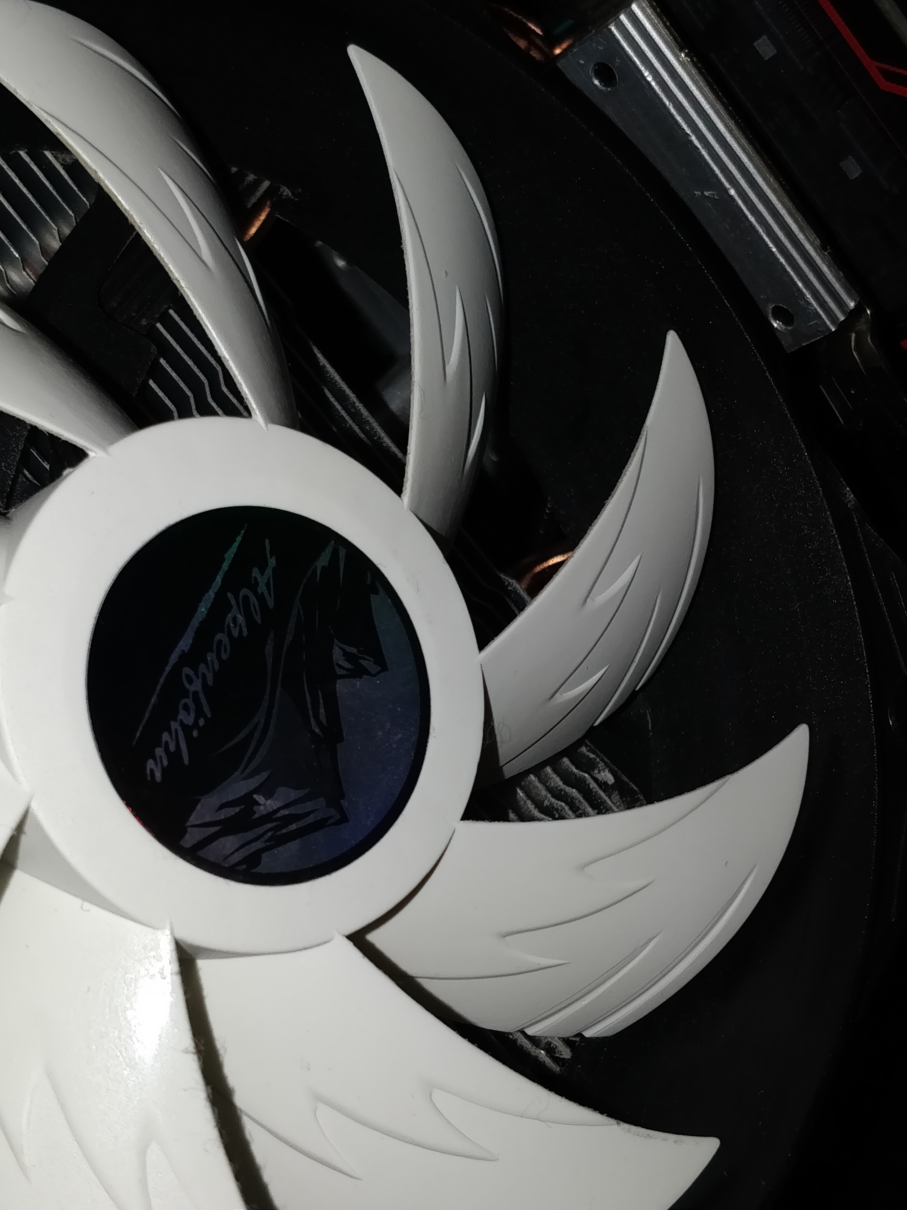

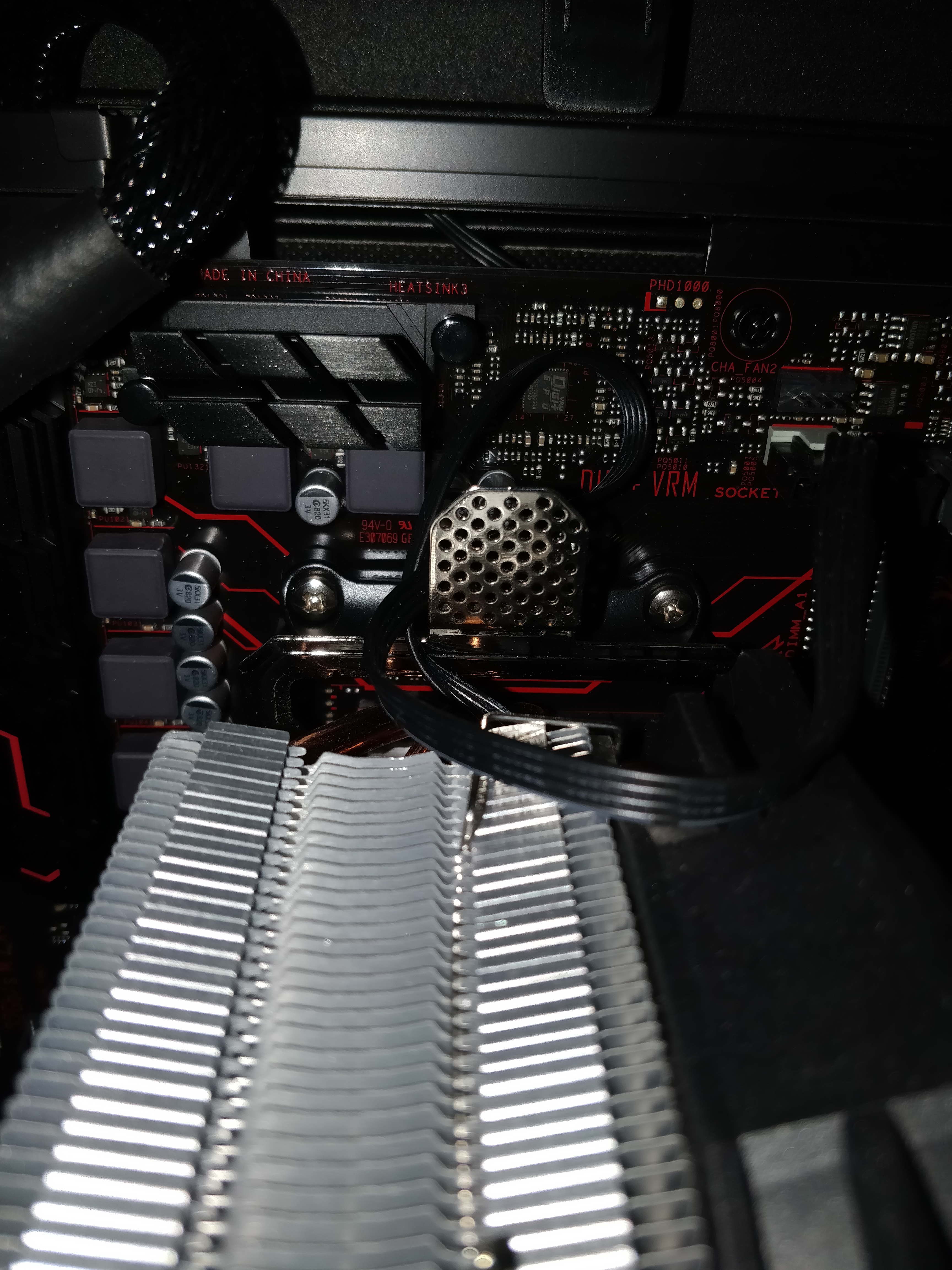

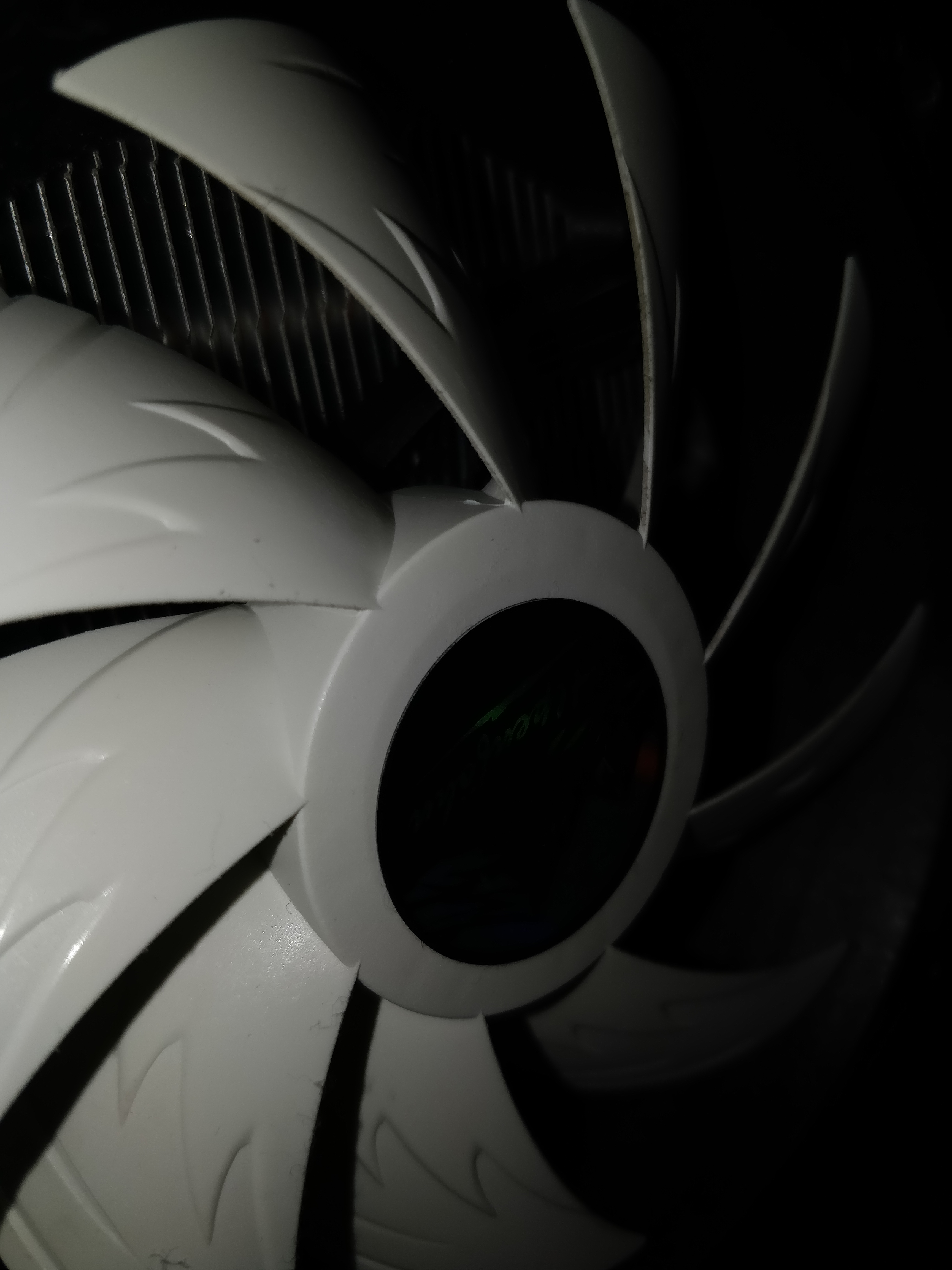

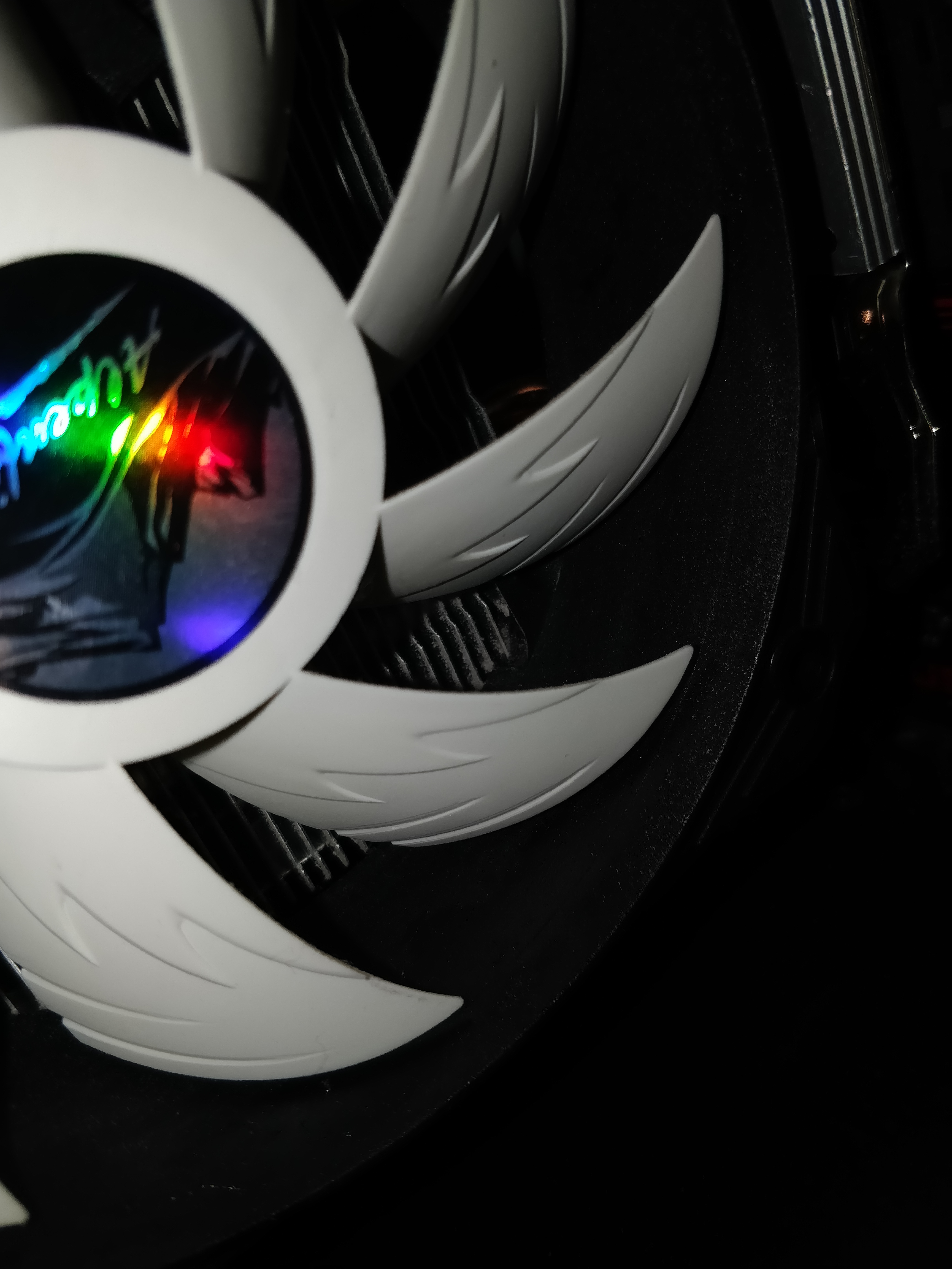

Weitere Fotos mit Blitz aber nicht wirklich besser.

HPdv6 schrieb:
Da ich gerade nicht weiß wie man richtig zitiert antworte ich hier .
Einfach im Beitrag den gewünschten Abschnitt markieren. Dann kommt die zitieren Funktion von alleine. ;)
Nimm halt mal den Lüfter vom Kühler ab und schau dir mal die Region ums Lüfterlager genauer an. Ich wette dort wirst du Austrittspuren von Schmieröl finden.
Warum das erst jetzt auftritt, weiß ich nicht. Evtl. ist da auch irgendwo was undicht am Lüfterlager. Beobachte halt einfach mal, ob der Lüfter irgendwie auffällig wird.
Wenn immer mehr Schmiermittel austritt, sollte der ja irgendwann rattern/klackern. Dann müsste man ihn austauschen.
Ich tippe auf Kondenswasser, welches sich durch Nikotinablagerungen am Lüfter verfärbt hat. Raucherhaushalt? Lüfter gebraucht gekauft?
Hinter dem häufig fotografierten Aufkleber an der Vorderseite des Alpenföhn Ben Nevis befindet sich kein Zugang zu einer Ölquelle oder dem Lager des Lüfters. Öl, welches das Lüfterlager verlassen hat, müsste an der Nabe an der Rückseite des Lüfterrades ausgetreten sein, und dann seinen Weg an zu den dokumentierten Stellen gefunden haben.
Nichtraucherhaushalt und alles nagelneu gekauft. Aber ja vielleicht hat sich durch Schräglage und Temperatur unterschied da was gelöst. Aber scheinbar nix schlimmes wie ich lese
