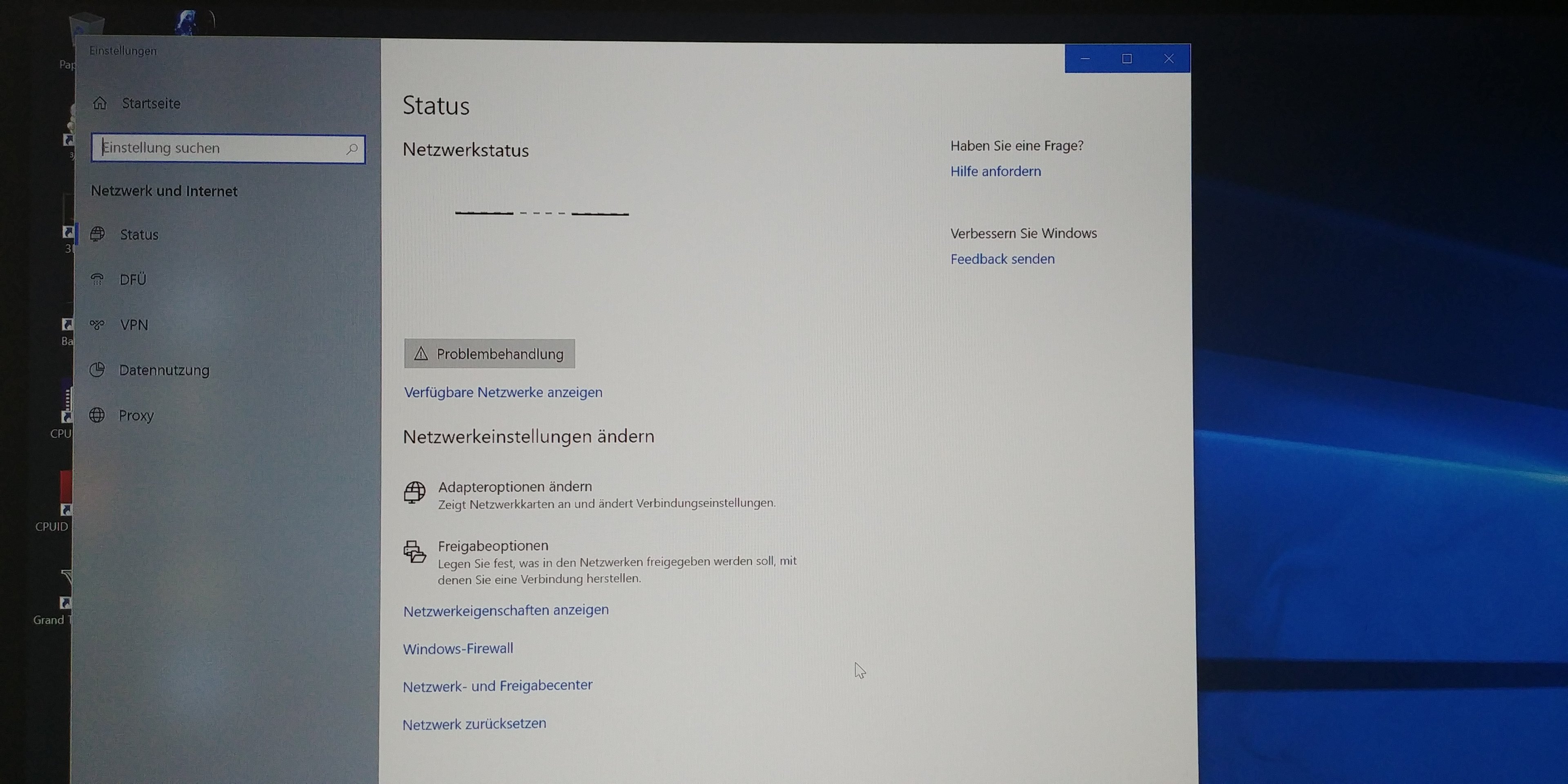

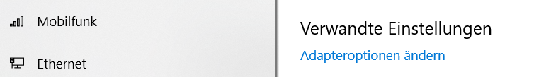

ich habe das Problem,dass das wlan nichtmehr geht.Unten rechts wird kein wlan Zeichen mehr angezeigt.Das Bios wurde resettet,Netzwerk zurückgesetzt,mehrfach neugestartet.Ich besitze einen wlan Stick.
So,da hatte ich die Vermutung,dass der Flugzeugmodus angschaltet wurde.Aber bei den Settings Netzwerk und Internet existiert "Flugzeugmodus" gar nicht.
Lg

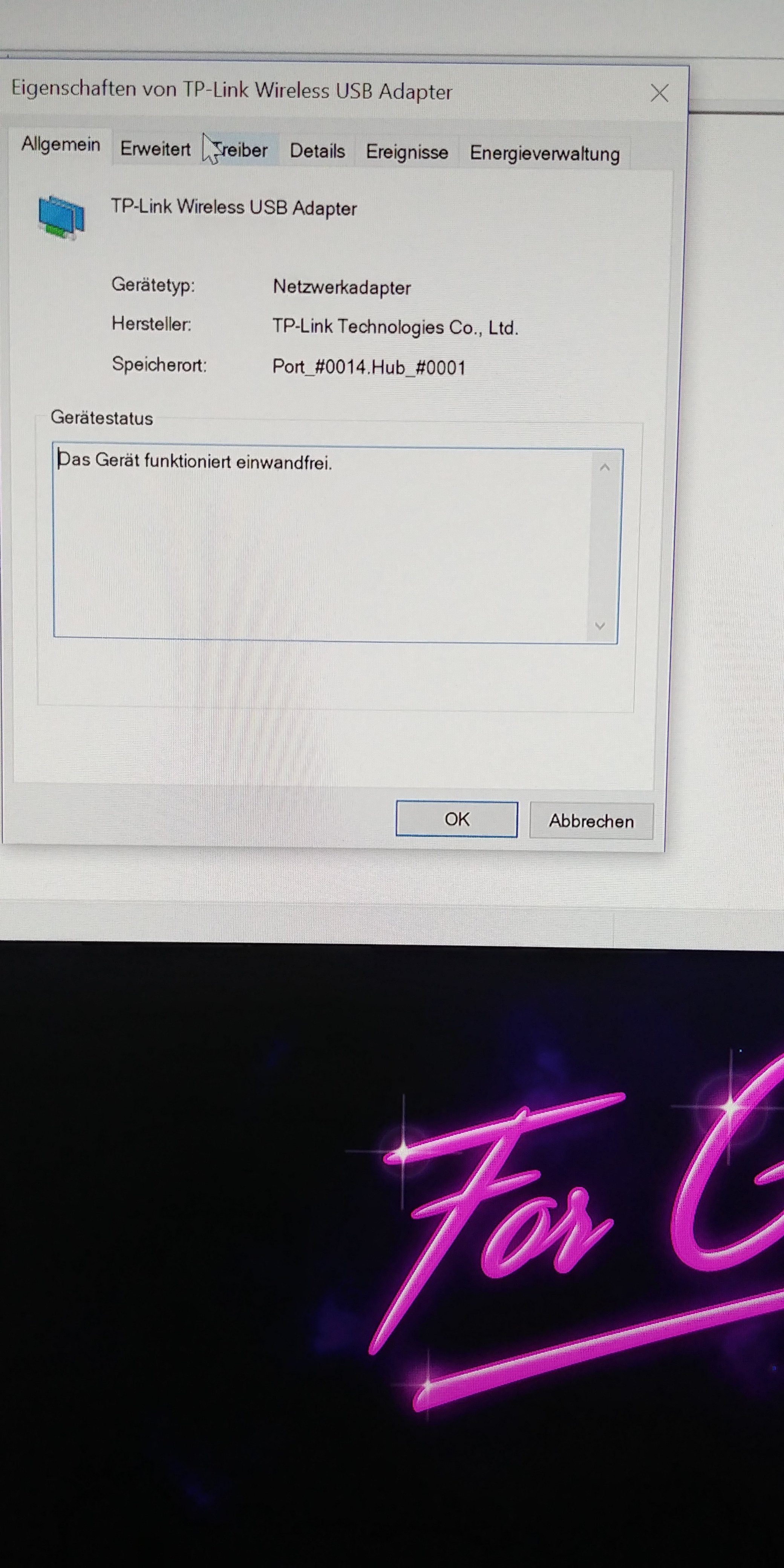

Der Gerätemanager zeigt mir an,dass der Stick vollkommen funktionstüchtig ist
Nur weil der Gerätemanager das behauptet muss das noch lange nicht stimmen.

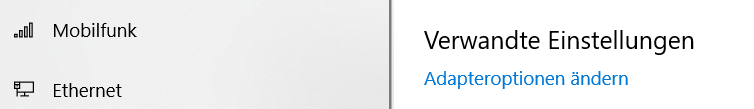

Geh mal auf die Adapteroptionen. Vllt ist der da auch deaktiviert.
Reaktionen: Dan9

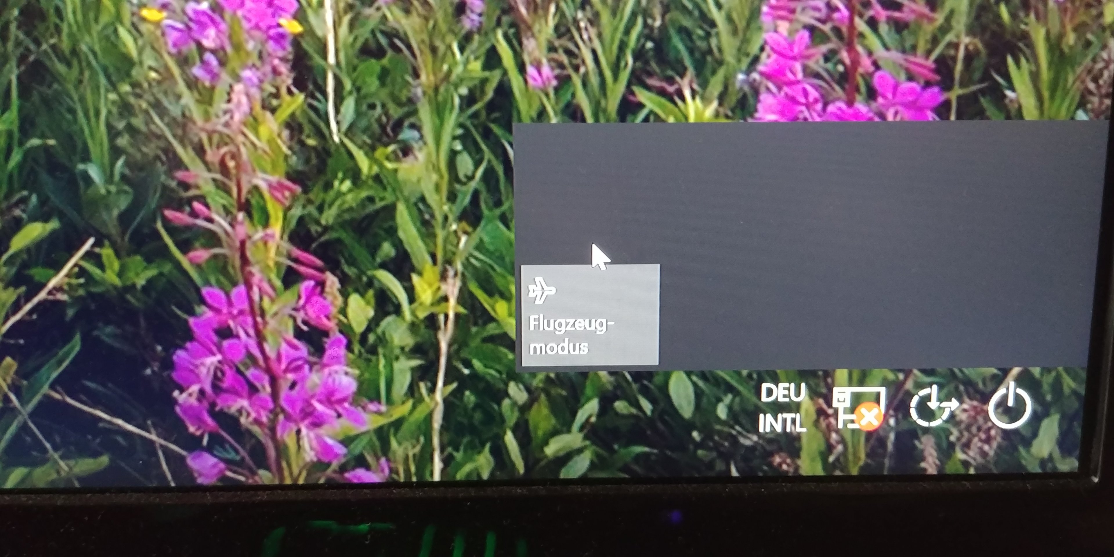

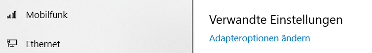

Heisst das,dass ich im Flugmodus bin?

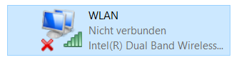

Nein, dann würde es blau Hinterlegt sein.
Ich meine das hier:
Nicht das dein WLan da deaktiviert ist.
Reaktionen: Dan9
Vodafone Glasfaser

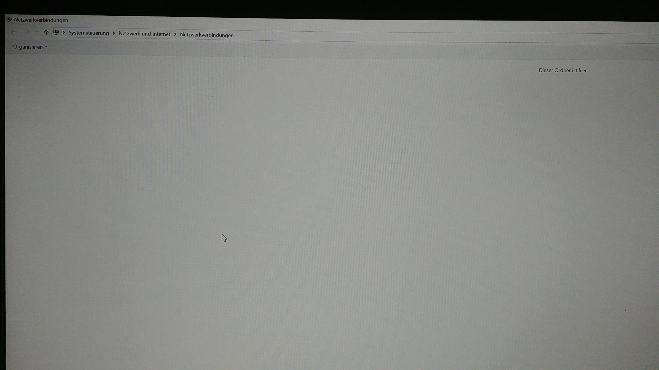

Ähm okay, das sieht so aus als ob dein Rechner nicht einmal eine Netzwerkkarte findet. Daher auch kein WLan und Kabel wird dann ziemlich sicher auch nicht gehen. Wie hast du das denn hinbekommen :D?
Reaktionen: Dan9
Habe einen sauberen Neustart gemacht,bios resettet und naja ka mehr.
Wie kann ich das Problem denn lösen??
Gute Frage..
Hast du irgendwie eins dieser "tollen" Tuning Tools genutzt oder so? Ich würde auf jeden Fall erstmal versuchen alles an Netzwerktreibern an einem anderem PC zu laden und neu zu installieren. Wenn das nicht hilft hast du wohl iwie dein Windoof zerschossen.
