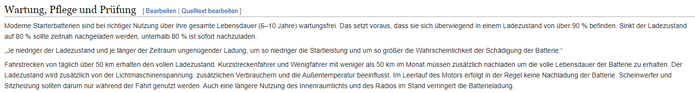

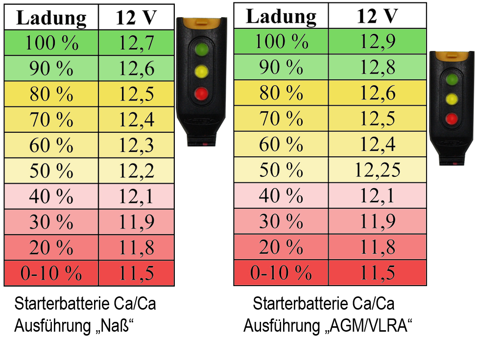

https://de.wikipedia.org/wiki/Starterbatterie
