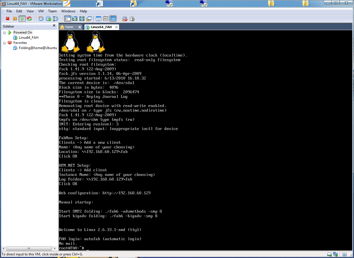

ich bekomm ja ne ip aus meinem rahmen, das bild is aus der anleitung.
ich kann auch mein router anpingen ...
und ja das is so ein fertiges image was mir ehrlichgesagt auch lieber ist.
nächster schritt is halt mit der ip die weiß makiert ist einloggen, also so web configuration steht.
und das klappt irgndwie nich :confused_alt:
oder wie muss man das eingeben bei linux?
unter win ja einfach \\ip ...
so sieht es bei mir aus
ha ha ich geh kaputt^^
ich hab immer versucht in dem linux die ip einzugeben um auf das interface zu kommen.
einfach die ip im ff eingegeben und schon klappts.
so doof muss man erstmal sein :D
